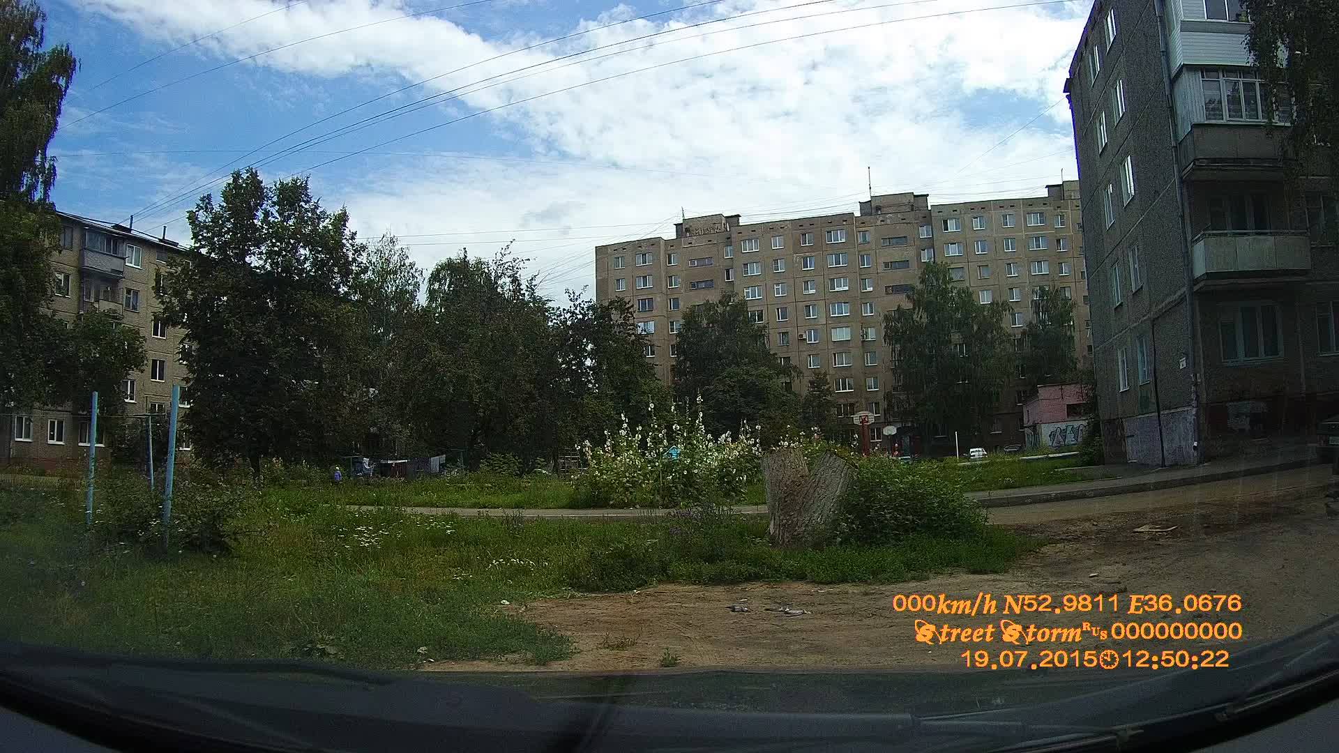

  3. Я одно время с таблицами долго заморачивался, раз по ...цать перепрошивал за вечер.
    А остановился на банальной СРЕДНЕЙ... Можно просто оставить одну таблицу из единичек,
    а остальные две из двоек и троек. Вот в последних будет меньше засвета, но будет темнее.
    Далее корректируем экспо в плюс и усё... А с небом, точками я подзавязал...

  6. По моему скромному мнению, яркость завышена. Нет?
  7. Думаю, что вторая (т.к. в MOD 7 скорость пропадает), только еще завтра с утра проверим.
  8. Яркость завышена, верно , так же обратил внимание на это. хотелось бы меньше чуть.
  9. В + не стоит шалить. Лучше единички оставить, а в замен других поставит свои для пробы.
    Дело в том, что у Вас пока Спидкам не задействован,и нагрузка по меньше. Когда он зараьотает, то наверняка посыпятся жалобы на глюки связанные с низкой скоростью карты. Я в свое время ставил и единички и стоковые - везде были проблемы, пока не поставил таблицу от elf SS7510, и теперь счастлив. Таблицы очень влияют на устойчивость работы рега, тем более в режиме HDR.

  16. Коррекция экспо в плюс будет вкупе с потемнением из-за таблиц.
    Я на TV-Q5NV сейчас днём с поляриком +1.0 катаю...)))

    WDR "-0.7" с светофильтром(колхозный вариант) SS7510-G.v3
    То же самое ,только без светофильтра
    -0.7 не специально выбирал, просто видео под рукой с теста оказалось с такими интервалами. А так меньше -0.3 со светофильтром не использую. Если только ночью, там все кошки серы, хуже не будет.:D
