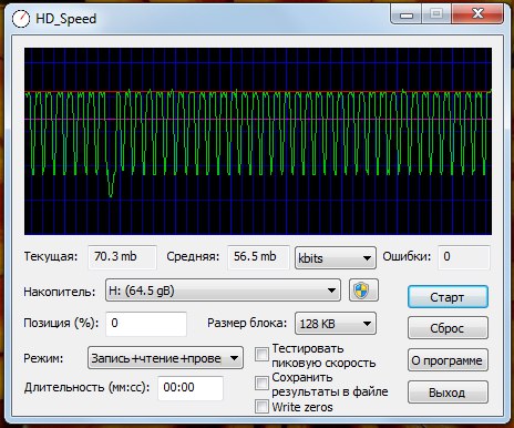

  8. Проверил. График говорит карте капут? Получается и полгода не отработала

  9. Там в теме написана сноска по поводу программы - она очень завязана на текущую загрузку компа, на котором ведется тестирование. Надо тест подольше погонять, потом результаты в файле смотреть
  10. Комп ничем загружен не был, тест примерно минут 10 шел.
    Кстати есть ли разница проверять в картридере ноута через СД адаптер, или через ВР ?

  12. Лучше через SD адаптер. Исключить лишние звенья.
