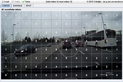

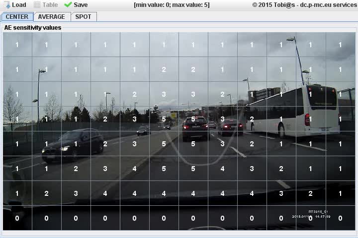

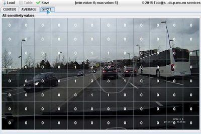

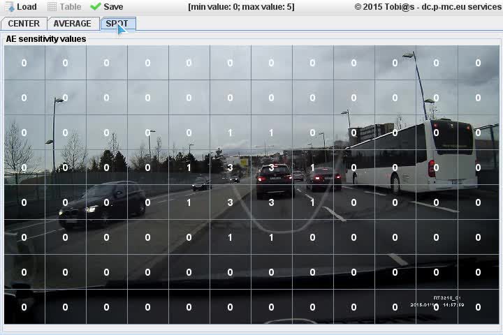

  13. Для начала надо знать какую таблицу использовали. Тем более в этой прошивке они стоковые.

    Если по небу подправить, то может дорога затемниться(хотя,имхо, чуток и можно), а лучше сразу другую таблицу поставить на место Точечного. Всё равно толку от неё нет-это не фотоаппарат.
    Как вариант могу предложить свою таблицу. Вот так получается в режиме АВТО на моей модели:
