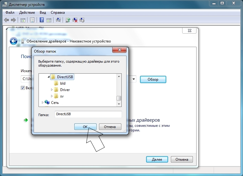

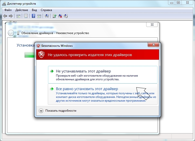

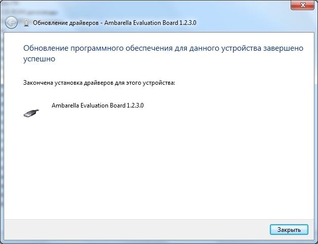

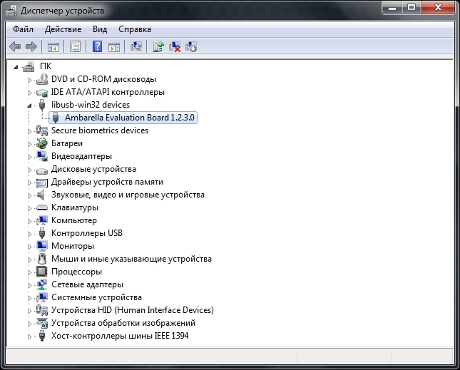

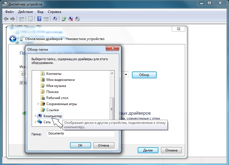

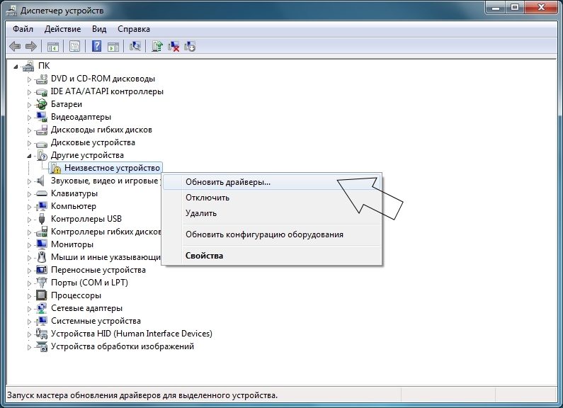

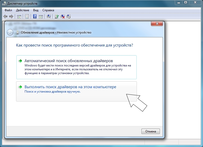

  16. Мой путь установки драйверов, на Win-7 64bt, для TV-TDR718GP
    (без флешнакопителей в портах).
    (c уже скачанной и распакованной программой DirectUSB)
    1) USB кабель в верхний порт регистратора TV-TDR718GP, около HDMI.
    2) Нажать ресет снизу ОБЯЗАТЕЛЬНО!
    3) С зажатой кнопкой MODE (боковая нижняя левая от дисплея), подключаю в порт компьютера.
    4)Жду сигнал подключения, но не более 2-3 сек, отпускаю кнопку MODE. Регистратор должен молчать, если у кого на дисплее будет надпись "подключение к ПК"- это неправильно! Проверяйте шаги заново.
    5) 1.jpg -новое неизвестное устройство.
    Обновление драйверов. В ручном режиме.
    6)Поиск драйверов на компьюторе
    в папке с распакованной программой DirectUSB. У каждого свой путь к программе,
    а так же название папки с содержимым программы.
    Далее.
    7) 5.jpg - выбираю на вопреки рекомендациям системы.
    8) 6.jpg -Жду успешную установку драйверов.
    9) 7.jpg -Система опознала девайс.
    10) После установки драйверов и запускаю программу DirectUSB.
    11) Нажатие программной кнопки "Connect", включит синий индикатор
    регистратора (ЗАПИСЬ)
    12) Дальше, остается следовать правилам, пользования программой DirectUSB и рекомендациям в прошивках.
    Вот и все по установке драйверов.
    Поправьте если ошибся. Как то так.
    По размеру (какие ограничения?) впервой, картинки не получилось вставить(((
