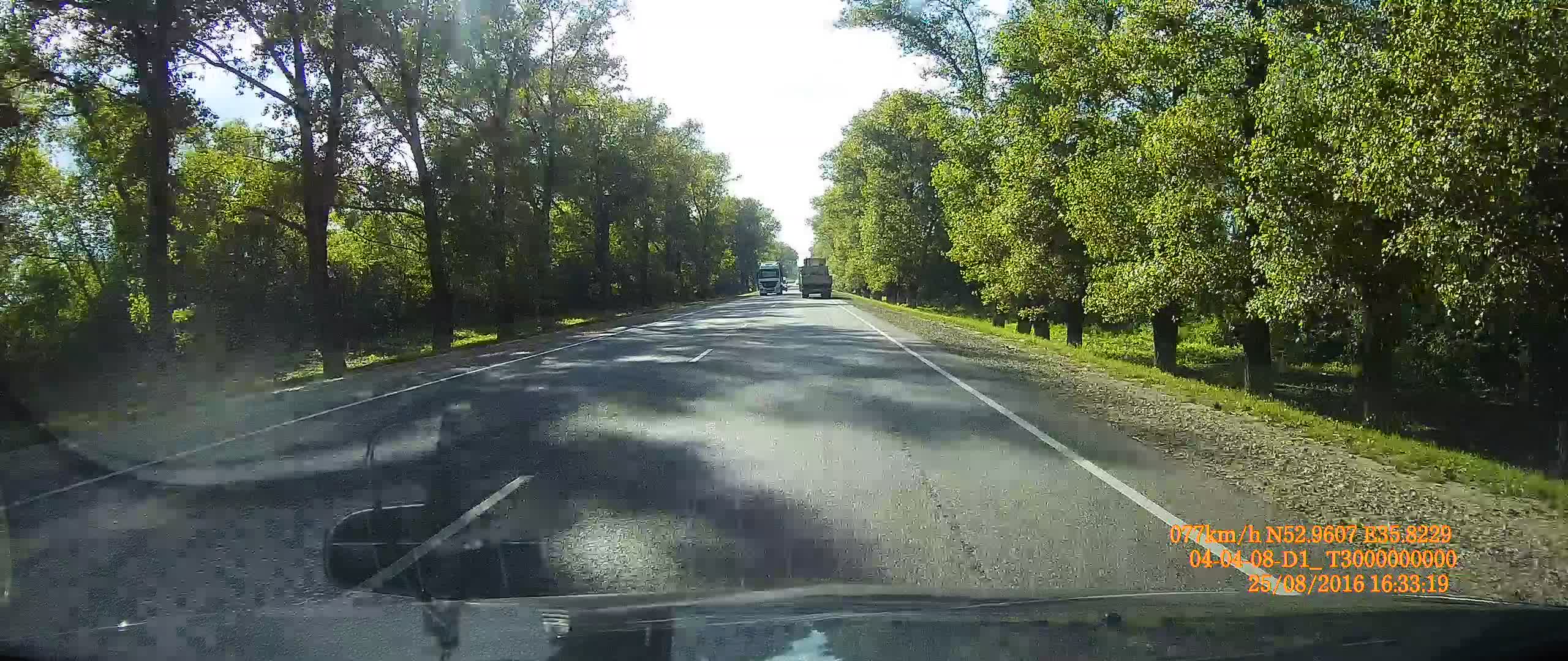

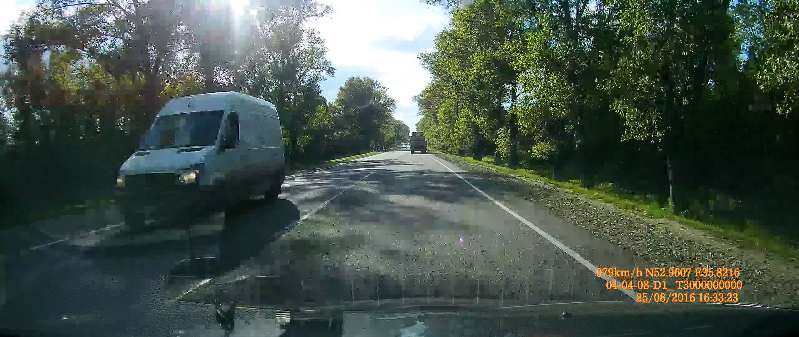

  17. Никто не пробовал 2560х1440 дневное,солнечно,смена ярких мест на тень? Или проезд под деревьями в солнечную погоду?
    Если есть такое дайте ссылку на файлообменник полюбопытствовать.
  18. У меня пока только скрины остались:
    https://cloud.mail.ru/public/6fKq/iwZrjTBau
    Сейчас видео поищу, но не обещаю...
  19. Завтра катнусь и скину.
  20. Надо что бы погода была по моим заказам.
    Скрины красивые, но нужно посмотреть есть ли эффект замыливания (пикселизации или как там это обозвать) при смене ярких и темных сцен,или пестрые сцены(листва на ветру и т. д). На 7810 чем выше разрешение и резкость, тем больше этот эффект.
  21. Тут отчасти это заметно,что я имел ввиду(первое, что под руку попало).Листья и кирпичная кладка. Битрейт роли не играет,пробовал и 50 ставить.
    https://cloud.mail.ru/public/34XX/HqDJREHyS
    https://cloud.mail.ru/public/MNjc/TNY9L8rpn
    Не смотрите, что это SS7510,на SS7810 такая же бяка при 2560х1080 и 2304х1296.
