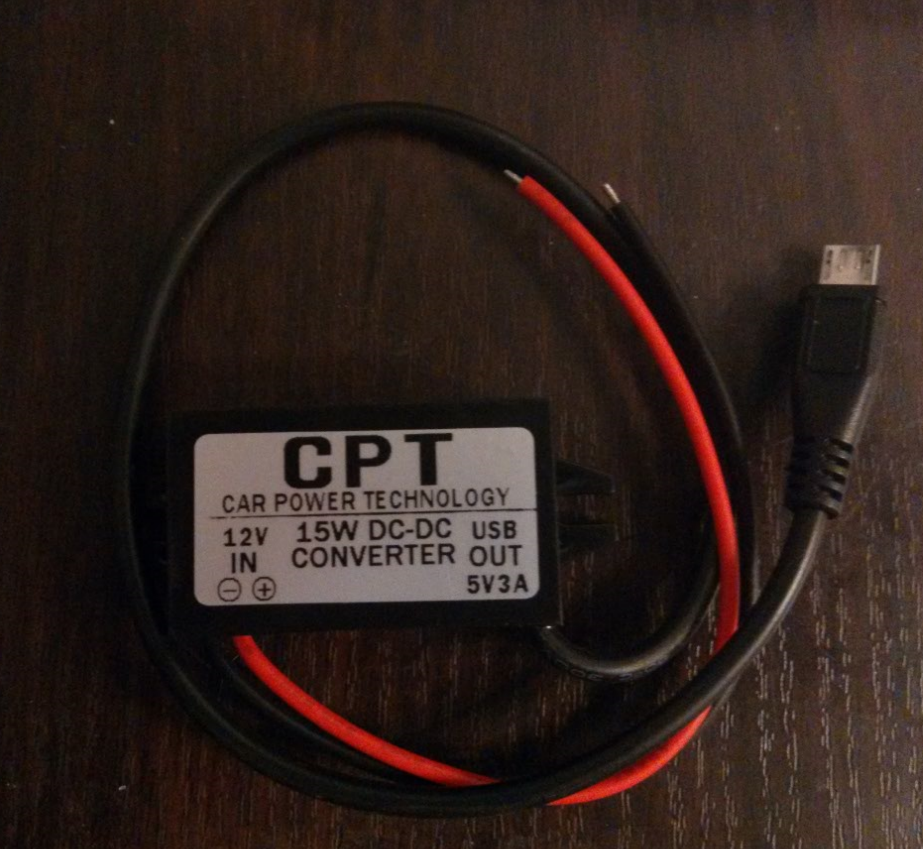

  2. Я для себя решил вопрос пустого гнезда прикуривателя вот такой штуковиной.Заряжает наш регистратор отлично.Телефон запитан от "Пионера" через USB.

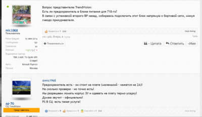

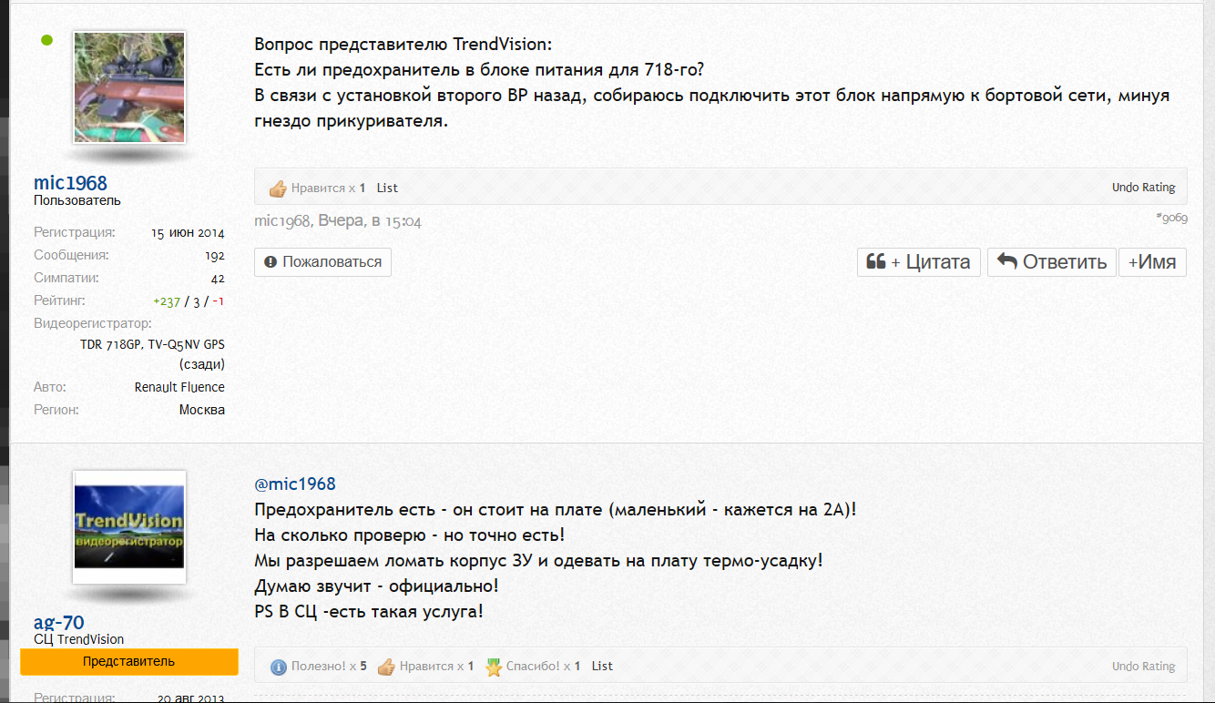

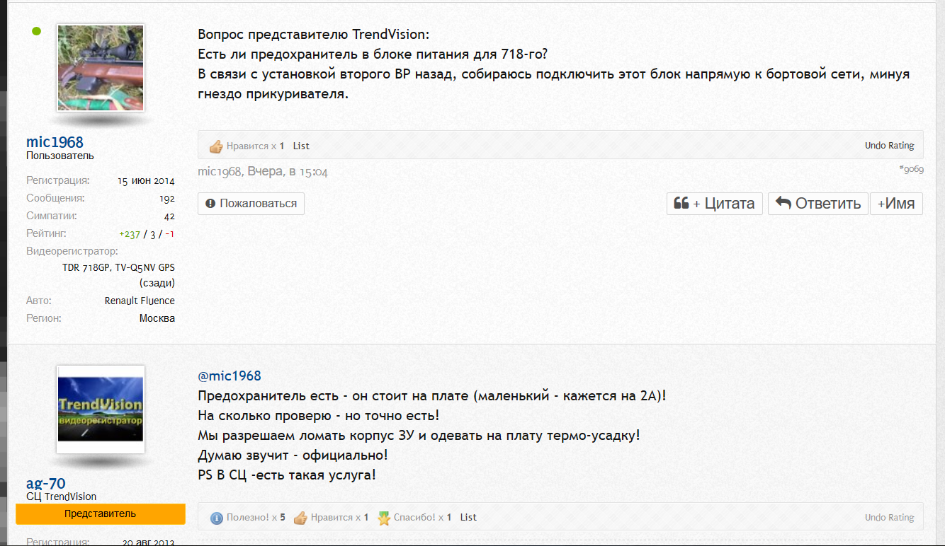

  3. Видимо, ag-70 так написал, имея в виду, что изолируют плату ЗУ(одевают термоусадку) при подключении в стесненных местах, чтобы избежать КЗ. Например, в верхнем плафоне освещения... также возможны и другие варианты, применительно к данному конкретному авто.

  7. А для чего он это написал? Точнее на какой вопрос он отвечал?

  10. @Qsecofr
    Тип С это не то.
  11. Именно! Но за чем разбираться
    я не для себя вопрос задавал. А для предотвращения популизма уничтожения корпусов зарядок.
    А то знаете, люди не понимая за чем и почему, но непременно начнут ломать корпуса. Ведь это "прозвучало официально"
  12. Совершено верно извиняйте, недоглядел на сонную голову :(, нужно usb type B, в данной ситуации проще разобрать GPS модуль и заменить кабель.
  13. Конечно, встречаются и такие... Но тут, думаю, не тот случай - участвовали в разговоре как раз вполне грамотные, адекватные люди. Видимо, просто уточнили что-то для себя...;)

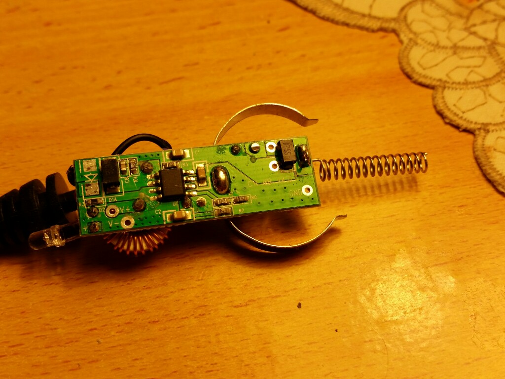

  14. Золотые слова!Сегодня решил вскрывать блок GPS,т.к. кабелей дома куча валяется разной длинны.
  15. [​IMG]
    Элемент похожий на резистор с маркировкой 0 ом!
    --- Сообщения Объединены, 15 сен 2016 ---
    По поводу ломать корпус ЗУ!
    Ответ был дан на конкретный вопрос и конкретному пользователю!
    Для тех кто этого не понял - ничего ломать не нужно!
    Иначе ваш ВР приедет в СЦ с лаконичной запиской - Если бы знал что вы ремонтируете - сам не полез! И ответ будет - заменили ВСЁ!

  16. В моем блоке питания, такой детали нет, возможно потому, что он из самой первой партии.
    UPD: SS24, это самый настоящий диод.
  17. @mic1968
    Фотка другой стороны платы осталась?
  18. На самом деле, не критично. ибо блок рассчитан на включение в прикуриватель, там предохранитель свой.
    Даже если кто-то подсоединяет к плафону освещения, та цепь также защищена.
    Я просто поставил внешний предохранитель, поскольку подсоединялся в резервное гнездо блока предохранителей.

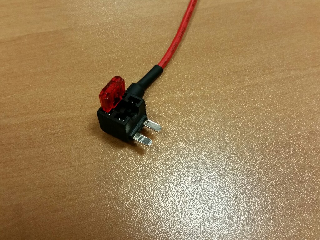

    Кстати, подключения в блок предохранителей, есть такое замечательное устройство, разветвитель предохранителя.
    Оно бывает под разные размеры, мне правда нужно поработать напильником, чтобы его использовать ))

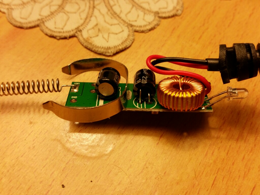

  19. @mic1968
    Плохо видно - что написано?
