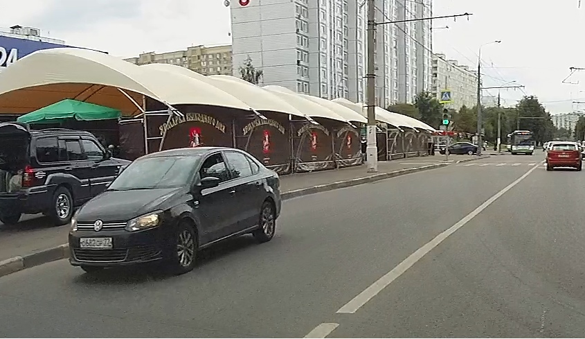

    Наш любимый тест — попытка точно определить номер автомобиля по стоп-кадру с видеозаписи. Посмотрим, как герой сегодняшнего обзора справится с этим заданием днем.
    Опять-таки, никаких откровений: чем меньше скорость движения относительно объекта съемки — тем четче будет номерной знак на видеоряде. В стоячем положении — вообще идеально, на небольшой скорости — приемлемо, на большой... а на большой практически ни у кого ничего не видно :)

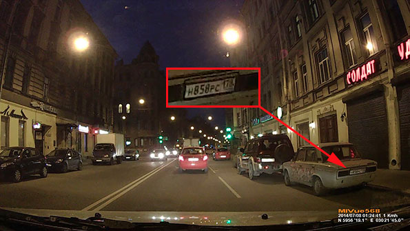

    Традиционное задание на распознавание номера, теперь в ночных условиях.
    Все предсказуемо: чтобы номерной знак на автомобиле был разборчив ночью, лучше, чтобы этот автомобиль стоял, и еще желательно не по центру — чтобы не было сплошной засветки от фар. Но, кстати, видали мы видеорегистраторы, которые с засветкой справлялись получше, чем герой этого обзора.

  16. По мне так все достойно, ГНЗ считай через полосу, 60к/сек непривычно(имхо), попробуйте еще 30к/сек.
