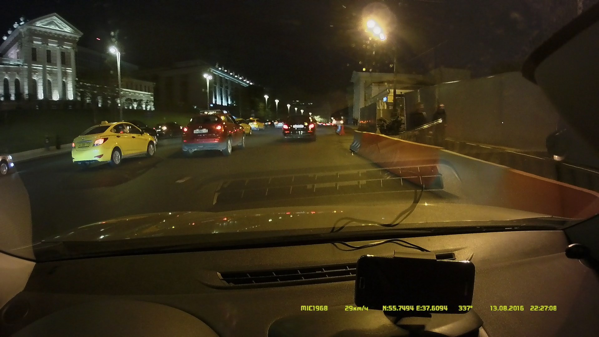

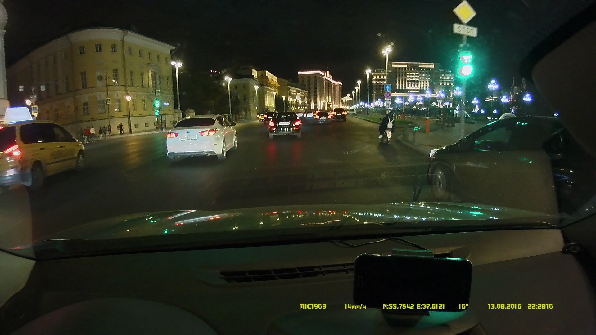

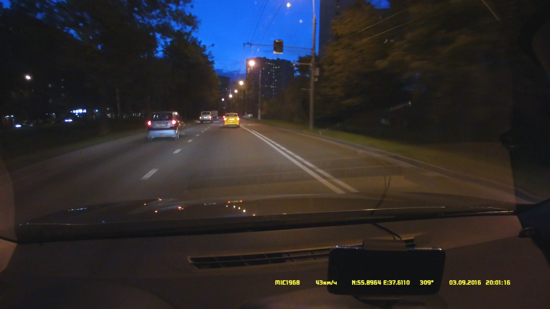

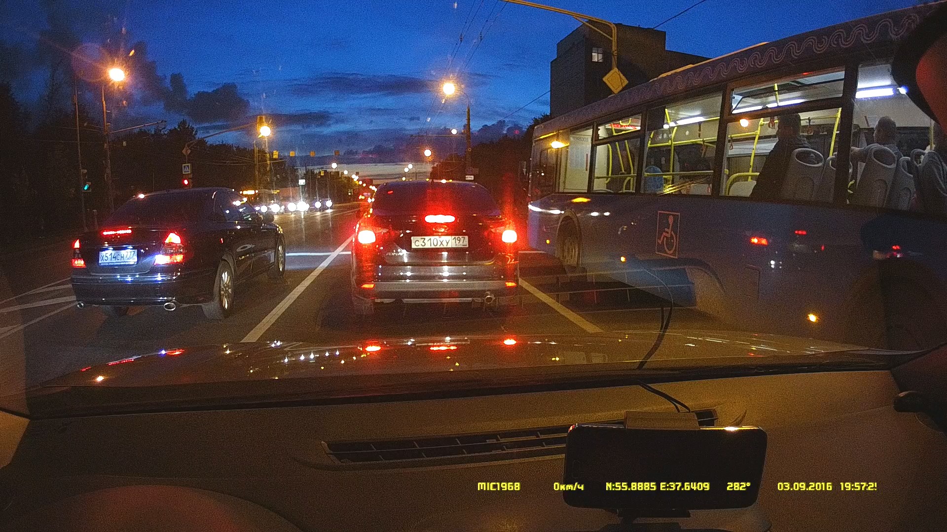

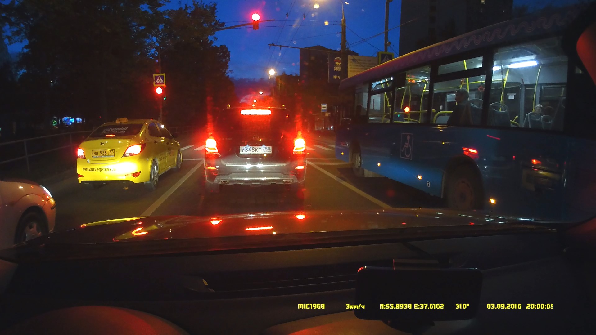

  6. Некоторые мысли вслух по поводу ночного режима.
    Прошивка стоит ORANG-33,
    настройки в основном рекомендованные, то есть контрастность -1, качество хорошее, частота 60Гц.
    Обычно ночной режим ставлю с HDR, но тут решил провести эксперимент...
    Фото N-001, это еще пока дневной режим, экспо +0,3; резкость +1, скорость по нулям, поэтому все довольно четко, видно пошарпленный шум (зерно).
    Фото N-002, ночной режим без HDR, резкость 0, экспо -0,3. Поскольку скорость по нулям, то четкость картинки нормальная.
    Фото N-003, все те же настройки, что и Фото N-002, но в движении. Сразу же пошел смаз и это естественно, ведь выдержка длинная, физику не обманешь.
    Аналогично на фото N-004, разница скоростей с белым Рено справа, совсем небольшая.
    Теперь сравним результат при включенном HDR, экспо -1,7, резкость 0, все остальные настройки идентичны. Фото N-005 и N-007.
    На мой взгляд, с HDR более четкая картинка, думаю, дело в экспо -1,7.. то есть один из наложенных кадров имеет укороченную выдержку, что позволяет немного повысить четкость при недостатке освещения.
    P.S. понимаю, что эксперимент не чистый, условия освещения разные, но общее впечатление от видео в разных режимах именно такое.
