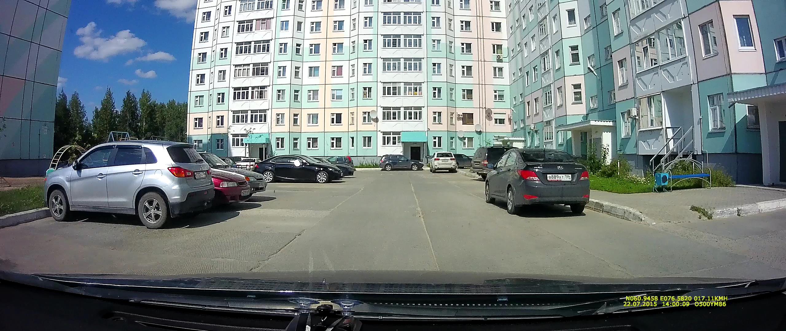

  5. Самому с каким экспо больше нравится?
    Какой шаг в настройках экспо ?
    Имхо, Мод 6 контраст - высокий , экспозиция - средний , EV 0.0 ,картинка будет получше плюсовых значений, можно еще к EV 0.0 пару скринов с минусовым экспо добавить для сравнения.
    #884 gse, 21 июл 2015
  6. @gse, скрины со стеной, на самом деле не дают представления об освещенности, с небом информативнее.
    Для себя я пока оставил Мод-6, высокая контрастность, -0,3.
    Вчера анализировал вечерние ролики с ярким солнышком после ливня, даже на сложных сценах (яркое небо, солце было бы в лоб, если бы не скрыось за домом, а объекты переднего плана, в тени), где кому-то кажется темновато, по гистограмме никаких провалов в тенях нет и лично я вижу всю важную информацию. Пробовал на такой сложной сцене средний контраст и +0,7, так рядом проползла машина, номера не видно, а при моих настройках, на другой машине, номера читаются. Повторюсь, сцена была сложная, в основном картинка выходит не темная, позже сделаю скрины.
  7. Мод 6 дневное SFHD ,WDR вкл., контраст - высокий , экспозиция - средний , EV + 0.3 . Мод 6 ночное HDR , контраст - высокий , экспозиция - средний , EV 0.0
    зы: полярик не снимаю .
  8. Да, скорость не появилась в MOD 7, но с экспозицией стало лучше. Я поставил с утра EV 0.0, очень ярко, сейчас передвинул в EV - 0.3, думаю будет в самый раз. Но WDR в автомате днем не включается.

  9. А координаты есть, может проблемка связана с GPS?
  10. Мы тут ищем идеальные настройки, но условия освещения в разное время на столько разные, что автомат бывает бессилен и для идеальной картинки уже нужны иные настройки. Поэтому мы тут ищем компромисс.
    Кстати, сейчас посмотрел относительно темные ролики на обычном рабочем мониторе, тут все смотрится не так, меньше контраста, меньше яркость, естественно, кажется темнее.
    На самом деле, для точной оценки, монитор должен быть калиброван, но такового нет под рукой.
    Интересно, что на виндовом планшете (с обычной матрицей) смотрится гораздо лучше, чем на рабочем мониторе, а на смарте с матрицей IPS совсем хорошо.
    Собственно, вот примеры: https://cloud.mail.ru/public/vw7B/aRPytx2rr
    Скрин 05, довольно темно (солнце за домами практически в лоб) но детали в принципе разглядеть можно. Если вместо -0,3 поставить 0. будет лучше, но тогда в случае, как на скрине 04 будет слишком задрана экспозиция.
    Скрин 04 сделан за несколько секунд до скрина 03, то есть, пропало небо и сразу автомат поднимает экспозицию, и если света не много, то повышение довольно значительно. Тут ничего не поделаешь, именно так работает автоматика.
    Скрины 06 и 07 на компе вроде нормально смотрятся, а на смарте вообще идаельно, солнце тут низкое, но жесткое, поскольку светит из-за тучи.
    Уф, сумбурно получилось, но надеюсь понятно, что я хотел сказать :)

  16. Если кто желает ,попробуйте МОД 7 с моим шрифтом(Самому стало интересно,как у Вас будет работать). В свое время менял себе шрифт и стали иногда пропадать одна координата. Оказался шрифт крупноват. Путем проб и ошибок подобрал на свою модель этот, что здесь в МОД7 поменял.
    https://yadi.sk/d/7enDxXvmi2MEa
  17. Все-таки мне больше нравится "экспозиция-СРЕДНЯЯ", ничего не засвечено, небо - нормальное и номера встречных машин лучше читаются.
  18. Добрый день! Честно говоря, у себя не разу не замечал пропадания штампа скорости, катал на трех режимах 2560Х1080, 1920Х1080Х60, HDR. На будущие заострю внимание на эту проблему! Может какие факторы на это влияют, если было дело прошивке, то большее количество пользователей заметили данную проблему. ИХМО
    MOD-7 EV-0.0 с GPL
  19. Попробовал на СВОЮ модель поставить файл шрифта от вашего рега,что корректировал. Не стабильно у меня работает:(, хотя прошивка прошивке рознь,только тест и время покажет.
    Сделал ещё один(больше пока не буду,если не получится:D). В него вставил свой файл полностью, а не корректированный Ваш. Если не устали от тестов, и первый вариант не подошел, то вот сама прошивка на базе МОД 6
    Удалил ссылку:(;)
