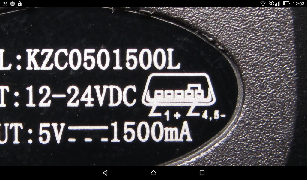

    У меня до того был ВР Датакам, был проложен провод в машине. К тому же родной ТВ адаптер не подходит в мой прикуриватель. Посмотрел - те же 5в, решил подключить. В результате - сплошные зависания. Как оказалось, разная распиновка разъема адаптеров...
    "судя по найлейке 2А 12-24в" - это входное напряжение, смотри внимательно, там должно быть выходное - 5в. На силу тока внимания не обращай, важно только, чтобы не меньше 1.5 - 2а для корректной работы ВР. Он возьмет не больше того, что ему надо.
    Так что важно подобрать по напряжению и чтобы распиновка была той же. А лучше использовать, все-таки, родной.

  4. На моём первом регистраторе Advocam HD2 ситуация следующая: одновременно заряжать АКБ и вести запись он может только со своими штатными зарядками, с неродными без переделки он только заряжается, при этом функцией регистратора пользоваться нельзя. А всё дело в распиновке mini-USB разъёма Screenshot_2016-08-20-12-03-53.png

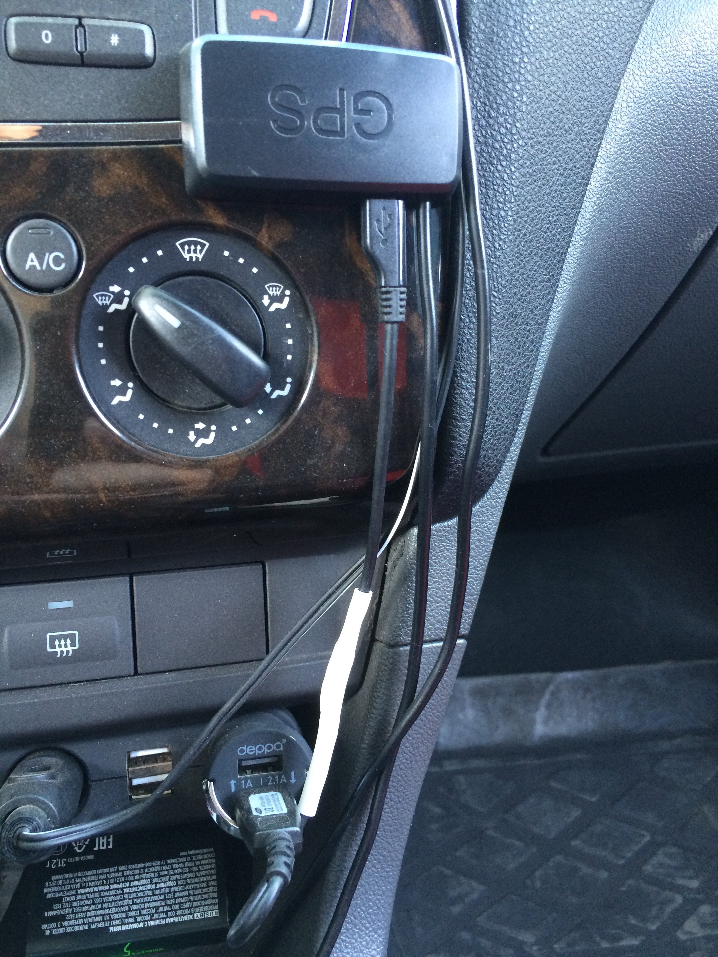

    Работает. Собрал из "подручных средств". 11-13 спутников видит. GPS стартует приемлемо. На счёт этики-эстетики если говорят - альтернатива такси.Advocam FD5 profi GPS работал от usb слева. Без адаптера. Никаких усилителей-преобразователей внутри "разветвителя" (не про DEPPO) нет.
