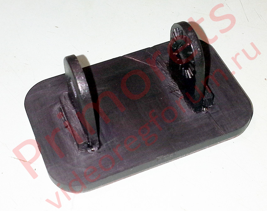

    Да можно и клеем! Самый надёжный способ, сделать и забыть!
    Но хочется повозится в последний раз,а вдруг получится:D

  4. Думаю что вариант с кольцом один из лучших , в ссылке ранее хорошо продемонстрировано
    Красиво и жестко . Возможно стоит присмотреться производителю к этому варианту усиления кронштейна в будущих моделях.

  6. Согласен, если поворот крепления не нужен, то лучше его просто заклеить намертво!
    Но при желании хотя бы иногда поворачивать ВР, такой вариант уже не подойдет. Изолента, может быть, испортит кронштейн, если делать все это совершенно кривыми руками. У меня уже около года именно так и сделано - признаков кончины пока нет. Единственно, сначала был один слой, постепенно прослабло, подклеил еще один.
    Но, конечно, вариант @makeevb с фум-лентой, по им же описанным причинам будет лучше.

  8. Но, конечно, вариант @makeevb с фум-лентой, по им же описанным причинам будет лучше.[/QUOTE]

    Вариант устранения этой бяки зависит только от Вашей фантазии и возможностей. Привел свой и @makeevb только как пример. Ни в коем случае не как единственно возможный вариант, просто один из...

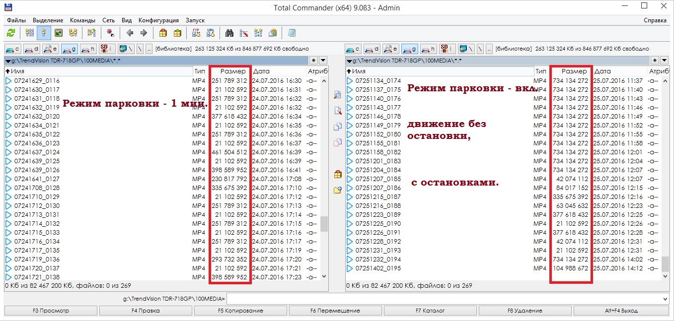

    Посмотрел файлы вчерашней пробежки. Такого, как пишет @Олег Геннадьевич у меня не наблюдается. Возможно, потому, что отключено все, не имеющее прямого отношения к спидкам и непосредственно видео-съемке. Парковка, полоса движения, предупреждение о столкновении и пр. полезные дополнения мне в данный момент просто не нужны, поэтому все отключено.
    На скринах видно: файлы все одного размера, в датакам плеере есть небольшая разница в скорости.

  17. В свете последних вопросов про кронштейн, хочу поделиться своим вариантом. Я - сторонник жесткого крепления, поэтому решение с шариком мне изначально не понравилось. Как его исправить, я не догадался, поэтому пошел другим путем - сделал из кронштейна с присоской и держателя для вертикальных стекол. Делал быстро, поэтому не совсем аккуратно. Возможность вращения в 2-х плоскостях осталась. Точнее, по вертикали можно повернуть всегда, а по горизонтали - только ослабив гайку.

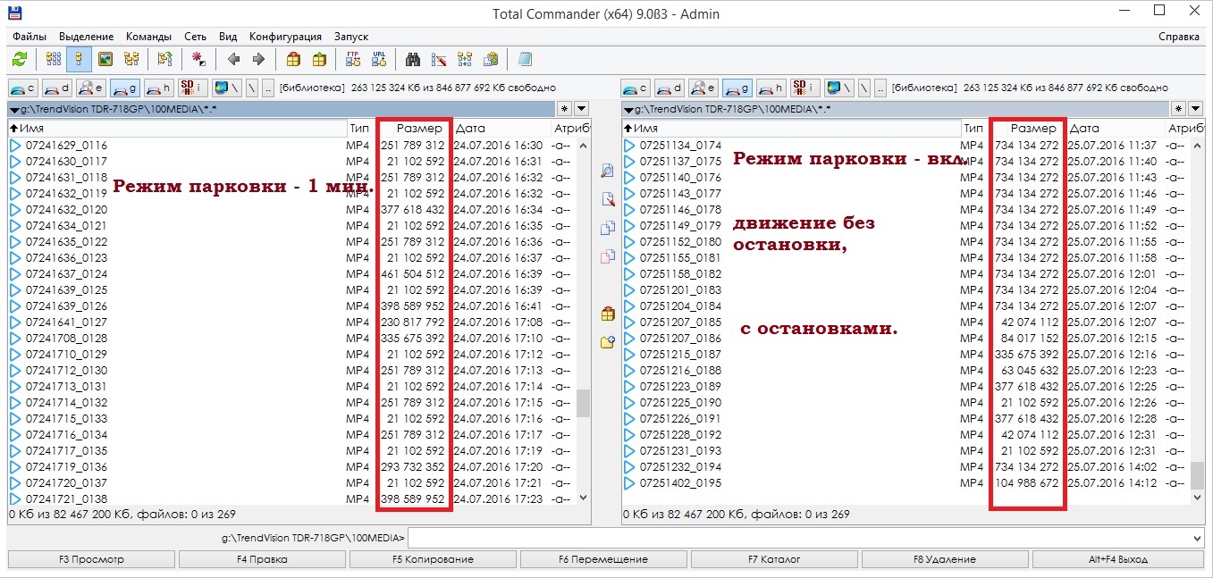

  21. Уже есть. Взять можно здесь Опять поставил MOD от @Kaliningrad. Режим парковки включен через 1 мин., запись 1 кадр/1 сек.
    Мои подозрения что иногда ВР "зацикливается" в режиме парковки и вывести его из этого состояния можно щелчком по ВР, либо каким-то другим способом. Буду "тестить")
