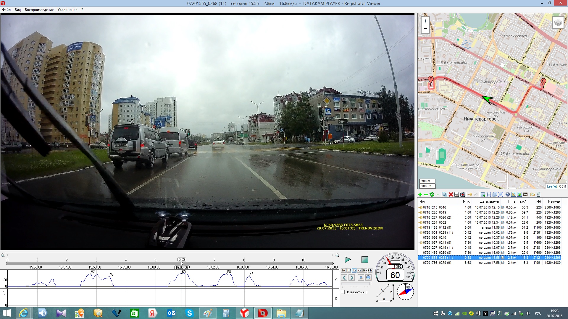

  4. Добрый вечер всем!
    Сегодня заметил что в именно режиме HDR, на карте маршрута движения, есть существенные отклонения от реального пути следования, на других режимах с этим все нормально. Проверьте, может это просто случайность.
    MOD-6, HDR,EV-0.7 с GPL фильтр

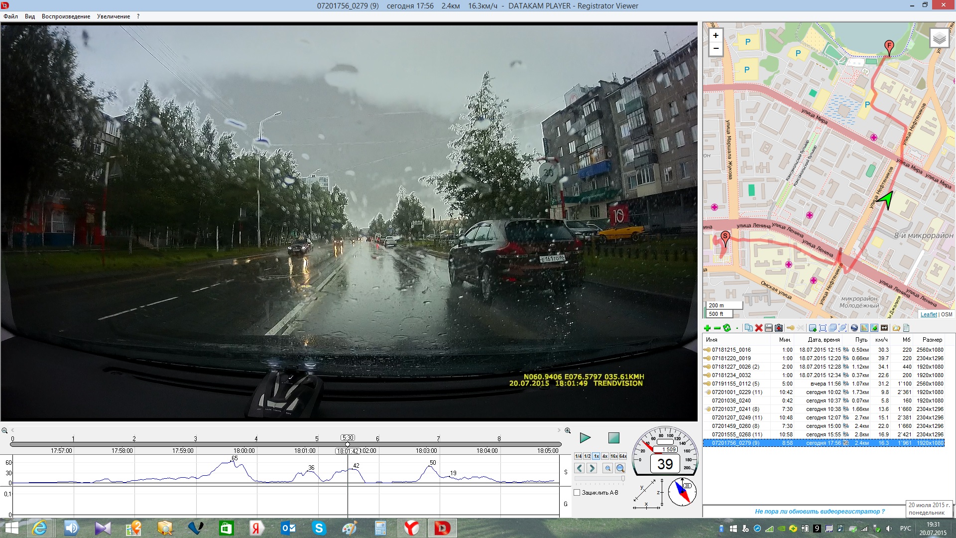

    2304X1296 EV-0.3
  5. @makeevb, судя по времени на верхней картинке, она вообще из будущего, сейчас 17-50, а там 18-01 )))

  7. А судя по второй картинке это Нижневартовск и +5 к utc. )
