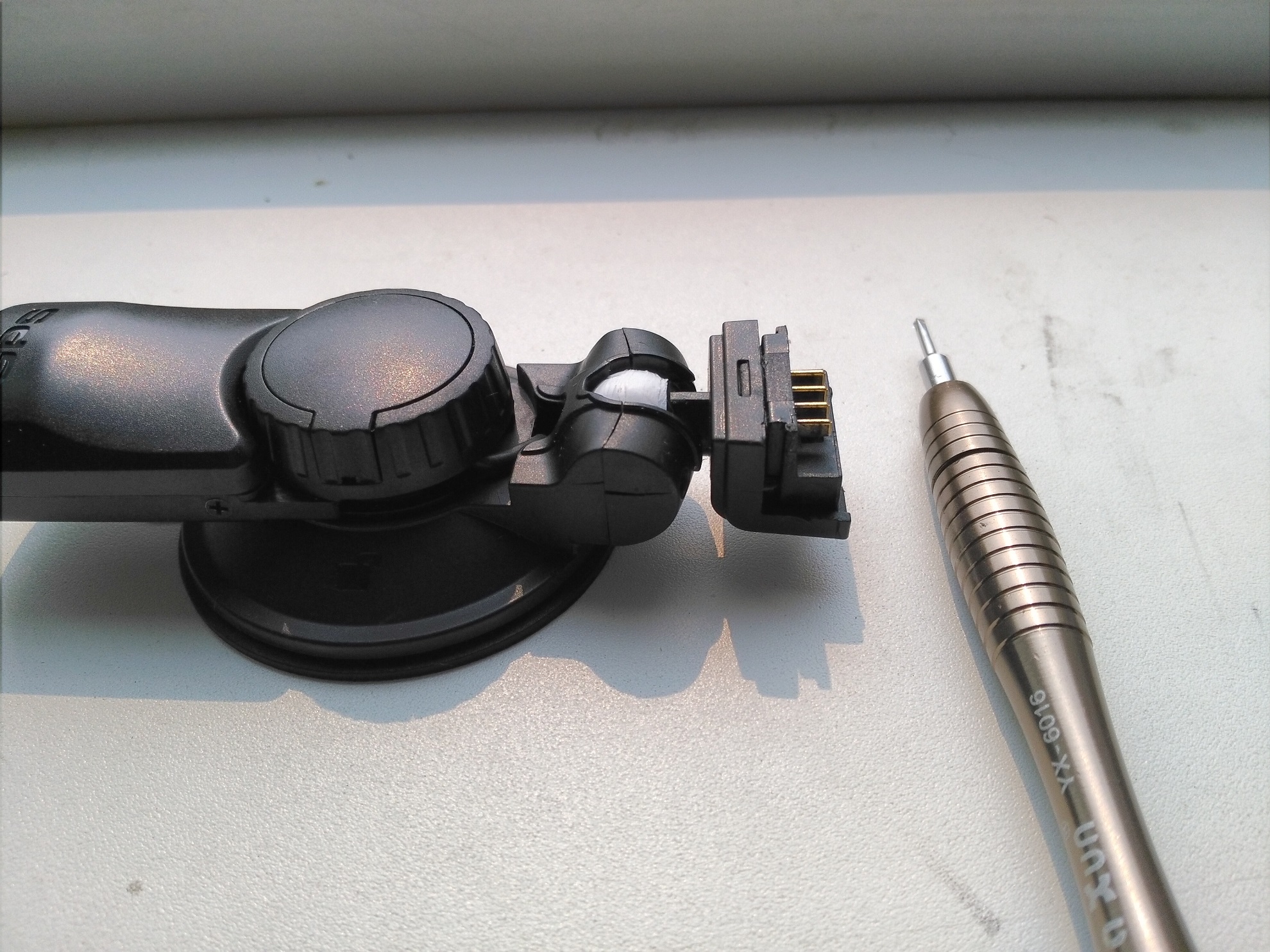

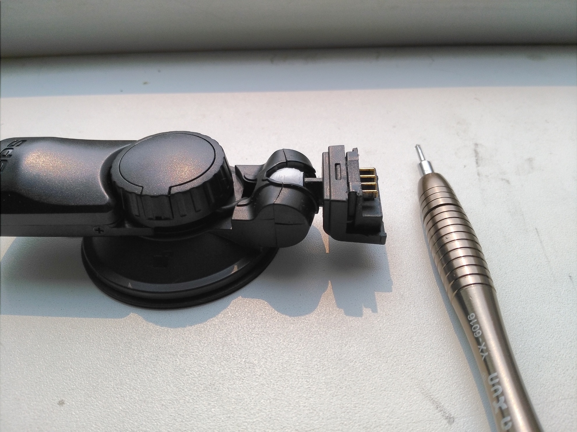

    От TV718 под рукой кронштейна нет, для примера от SS.

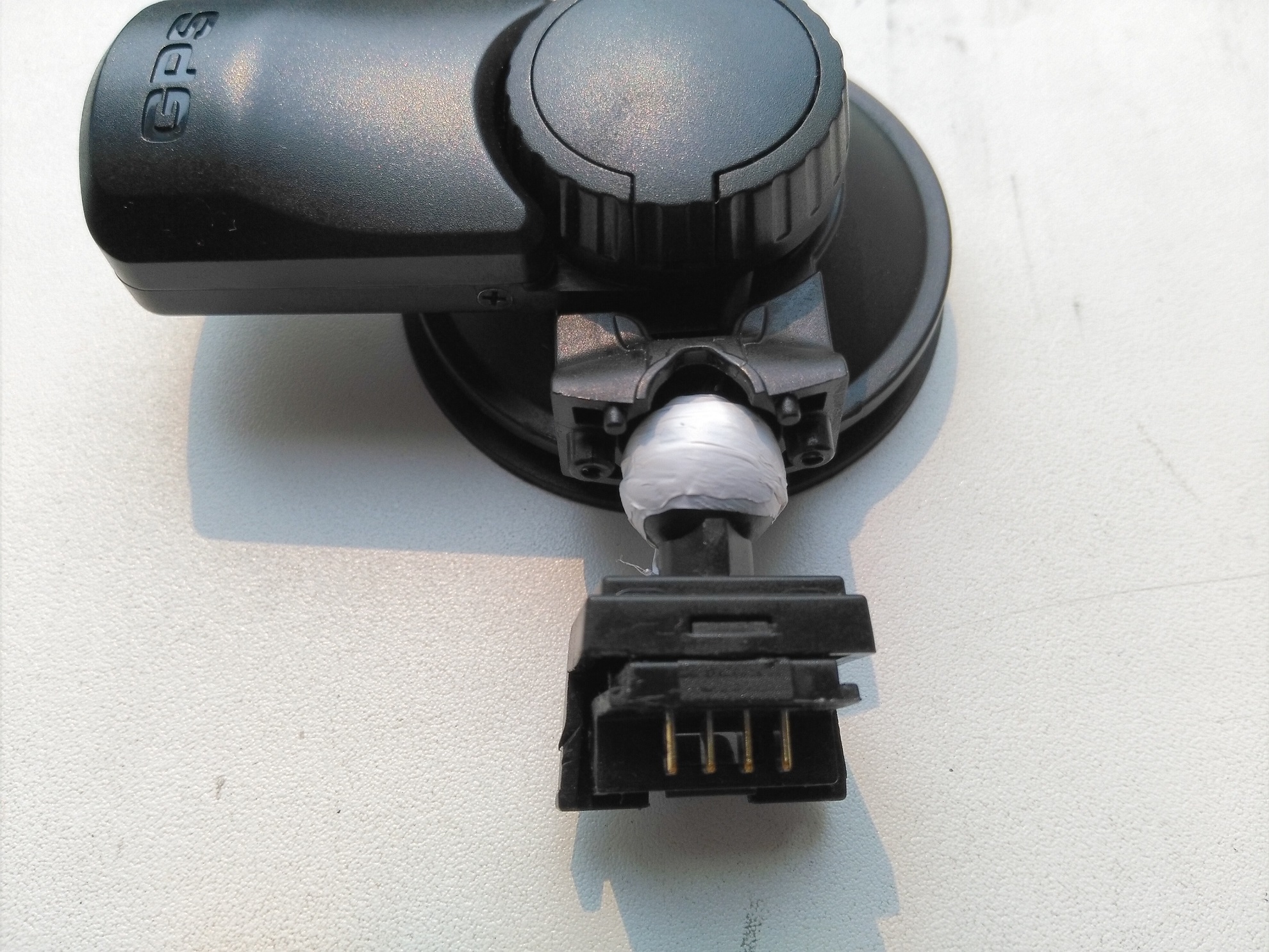

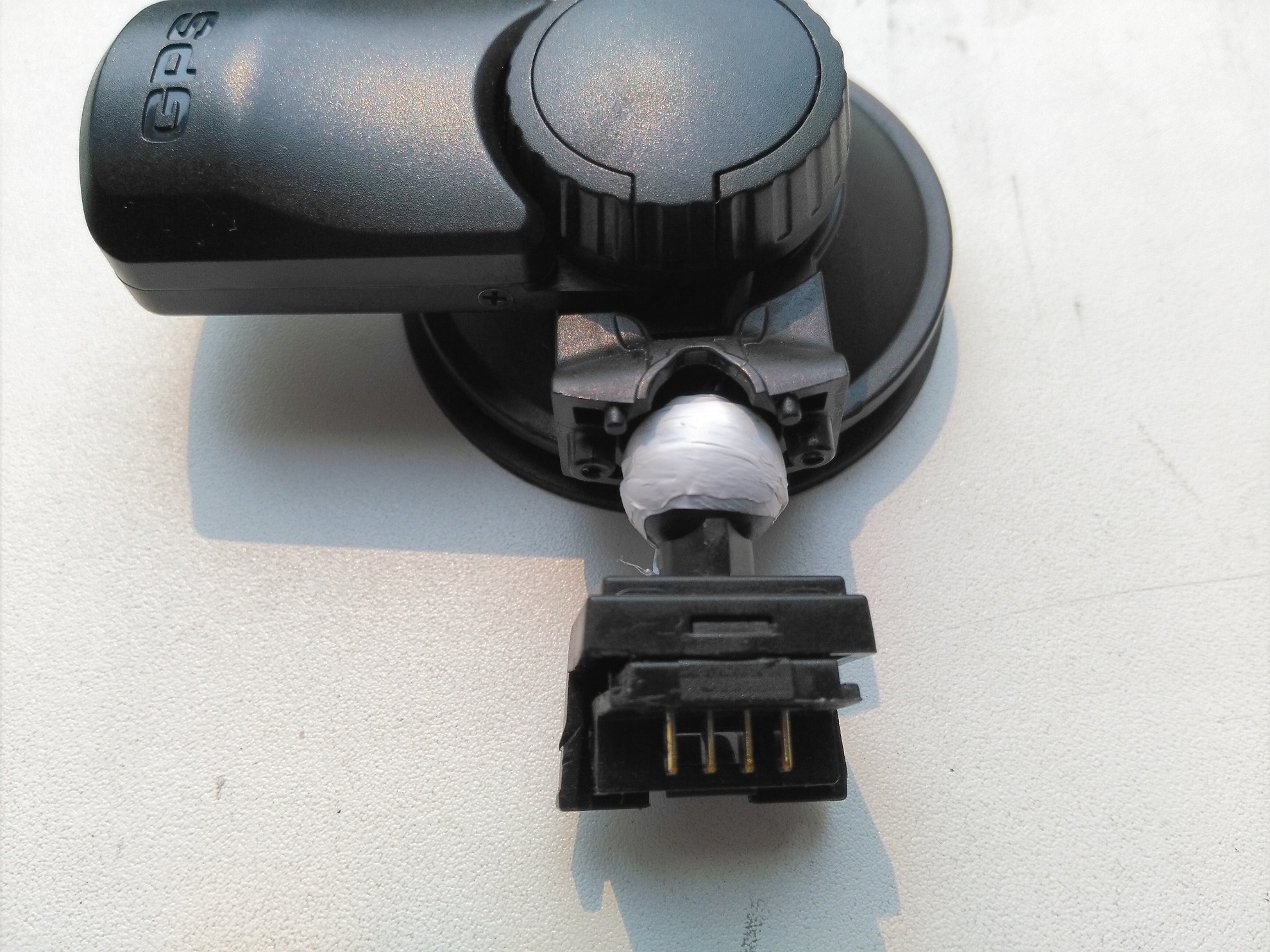

    Вернемся к поворотному креплению уже ТV 718
    Откручиваем 4 винтика. Затем катаем катыш из ленты фум и набиваем квадратик шарнира, плотно фум ленту.
    20160726_175604.jpg 20160726_175953.jpg 20160726_175801.jpg Косяк:)
    Красным цветом отметил на 3 фото, трещины которые могут служить причиной ослабленного поворотного крепления. Я на своем ВР аккуратно проклеил для прочности эпоксидным клеем( 5 минуткой ), после полного отвердевания можно собирать крепление и устанавливать на авто.
    Главное при закручивание винтиков, не спешить, и не сорвать!
    В итоге получается, плотное поворотное!

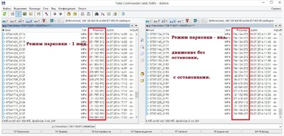

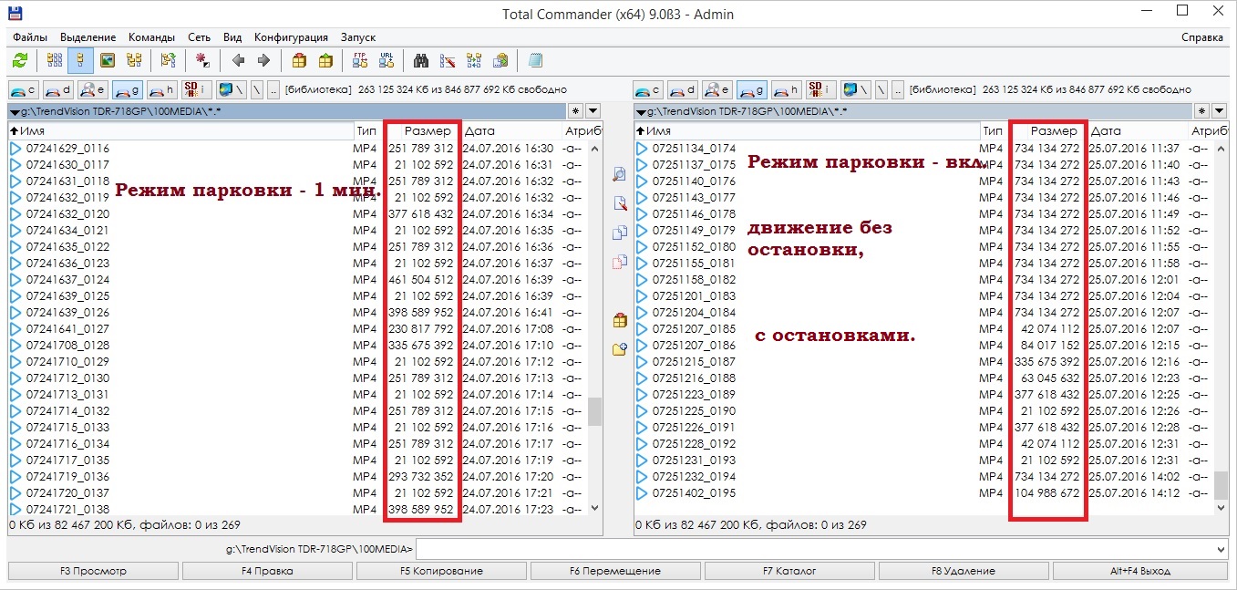

    Может кого успокоит разный размер видеофайлов на карте памяти)
    И опять глюк)
    К сожалению на новой прошивке придётся отключить режимы предупреждения столкновения и парковки.
    #8572 Олег Геннадьевич, 25 июл 2016
