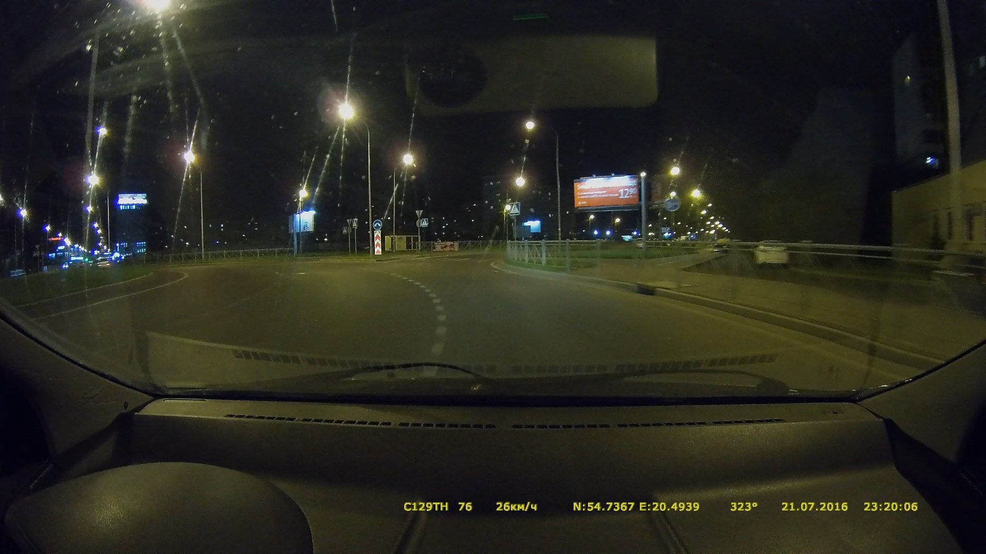

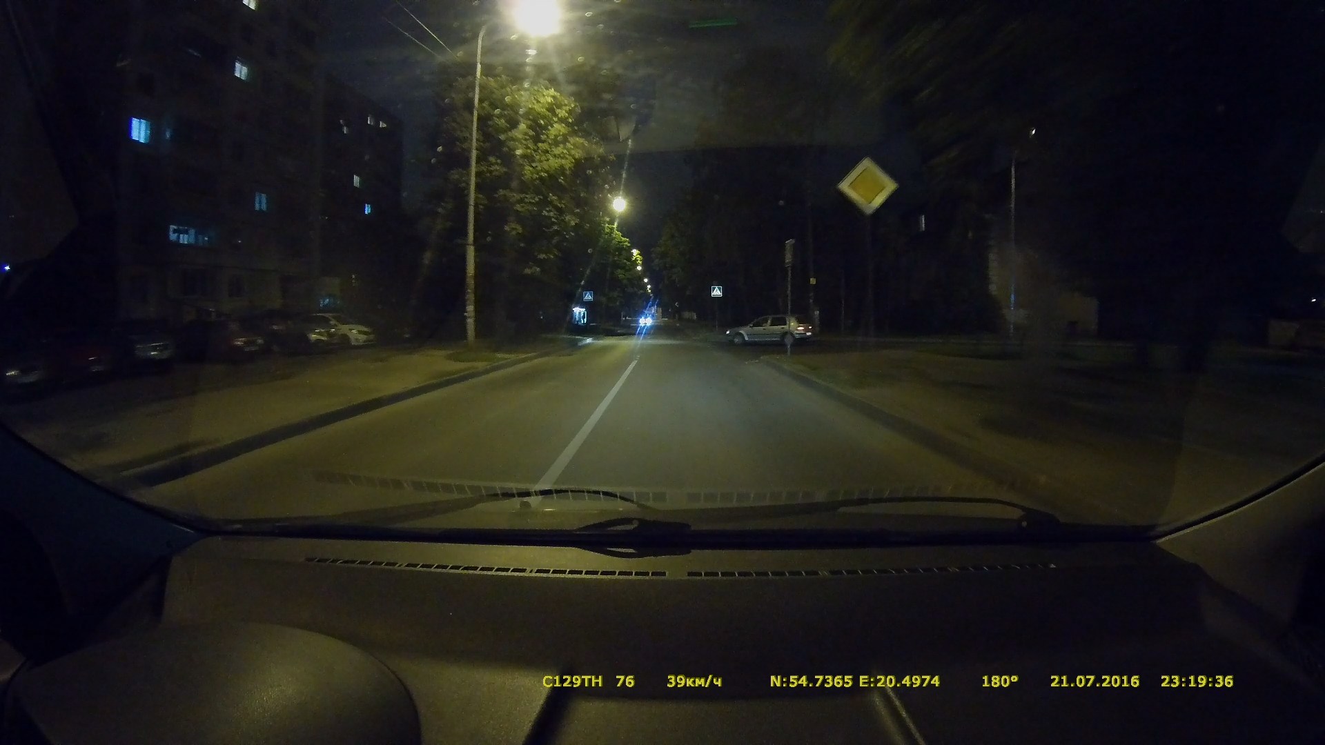

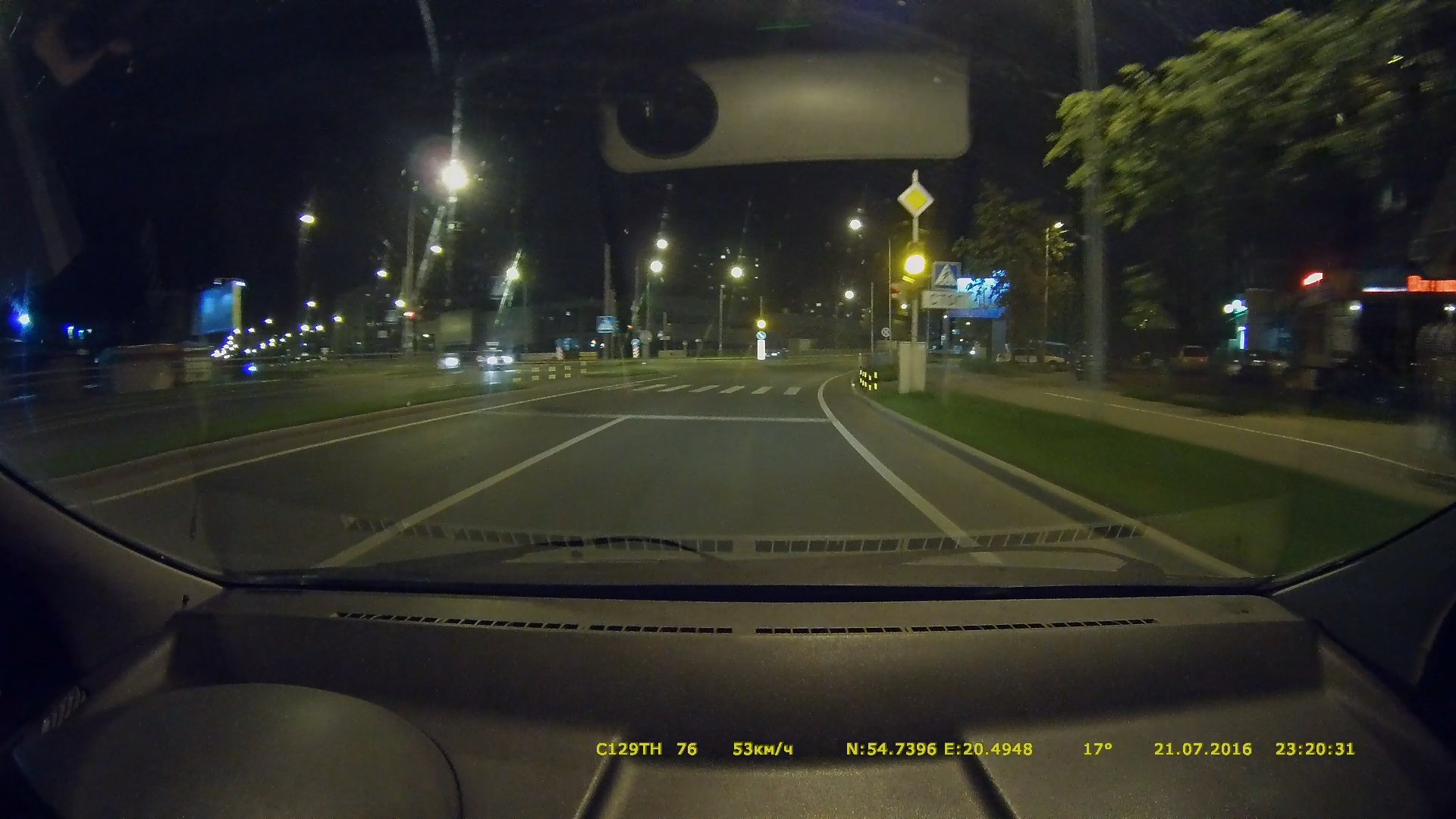

  4. Вы Мастер! Добиться лучшего ночного видео не получиться. С HDR в динамике видео будет хуже. Из возможного Вы получили лучший вариант. Наверно можно этим ограничиться. Разумеется, это мое субъективное мнение.
  5. Это МОД11?
    Доработали? Можно ставить, или еще будут изменения?)))
    Сейчас на новой прошивке скачет цветность, и непонятен алгоритм включение выключение парковочного режима))). Езжу без модуля GPS.

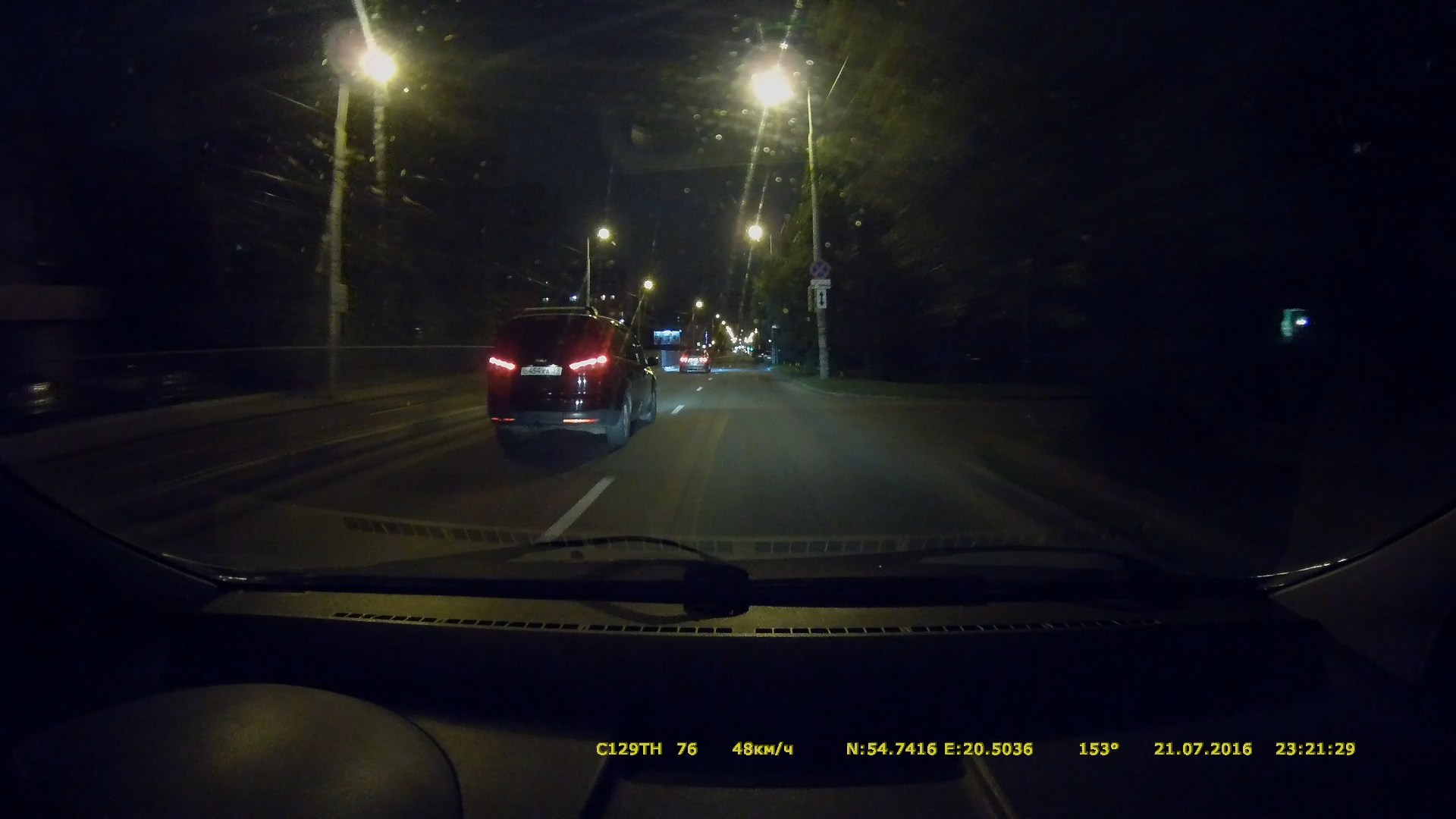

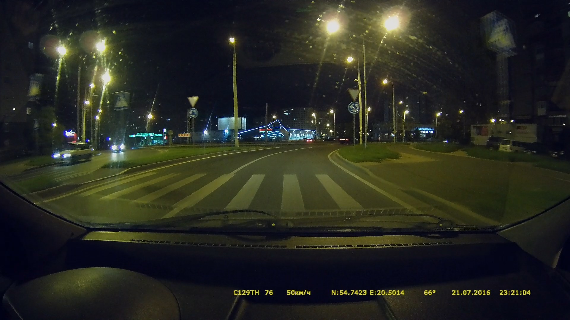

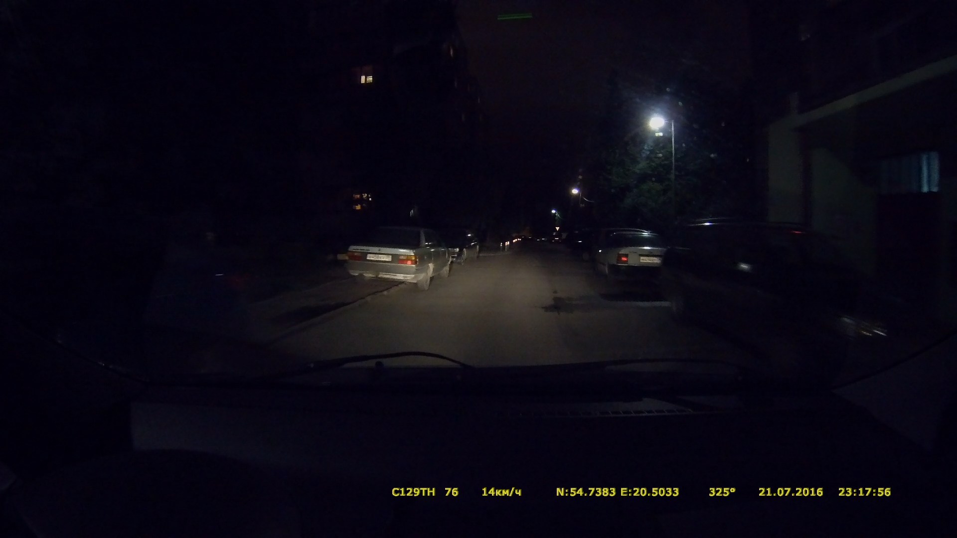

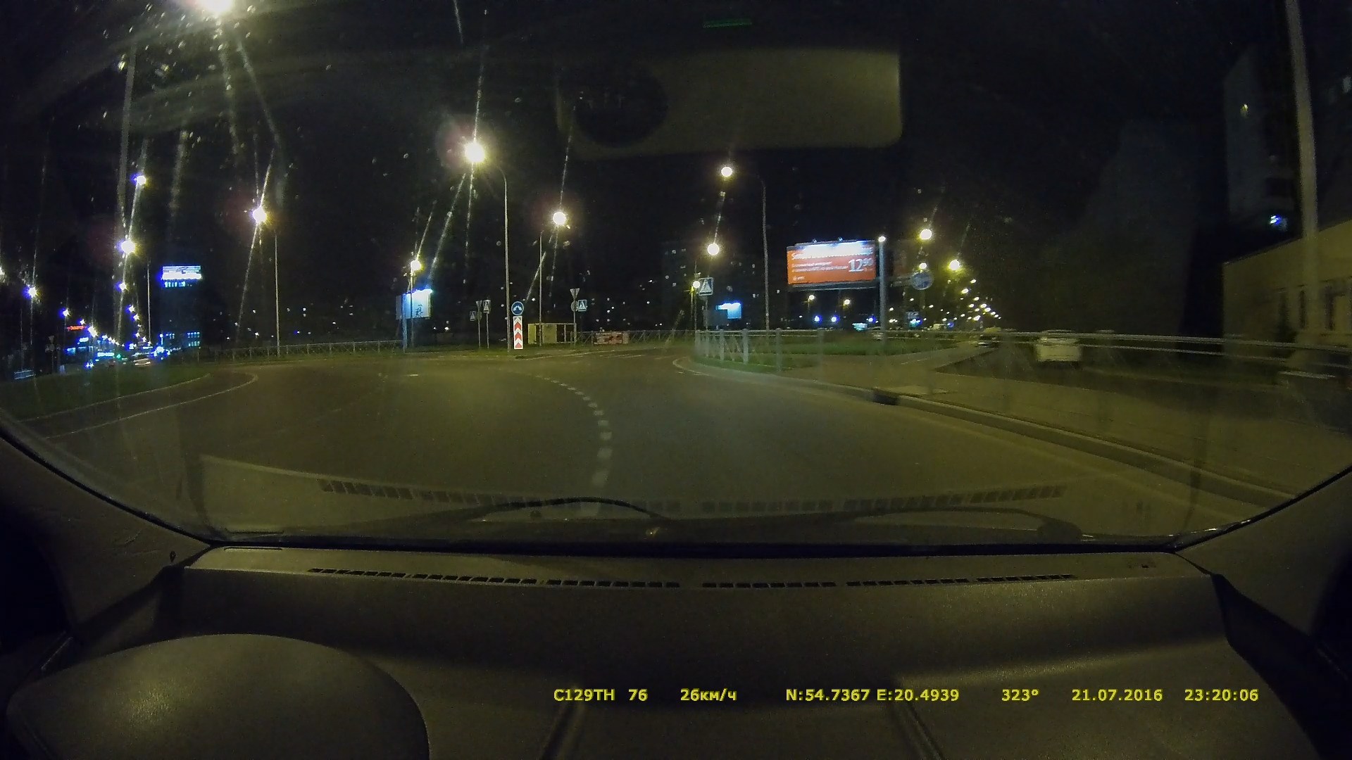

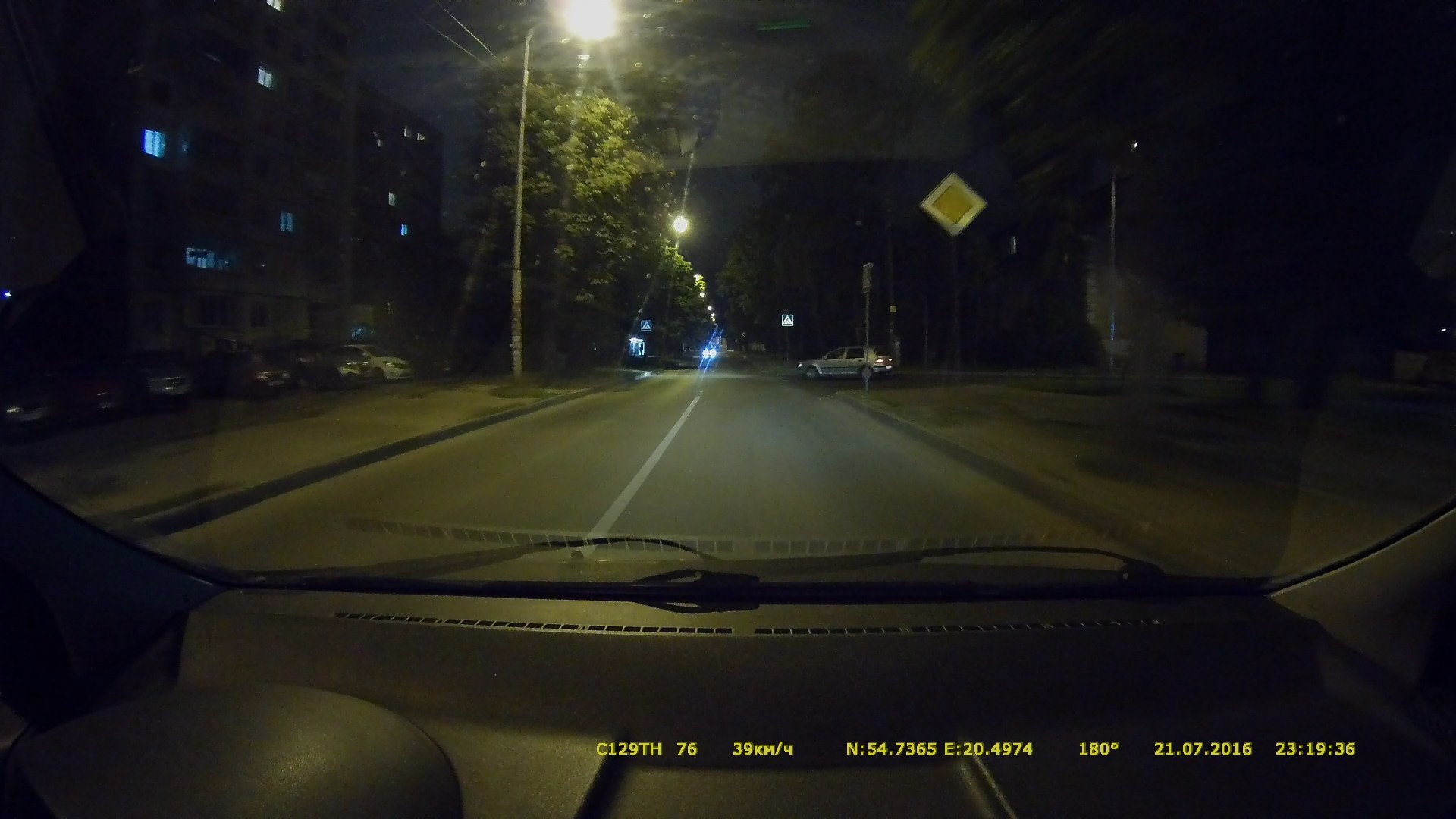

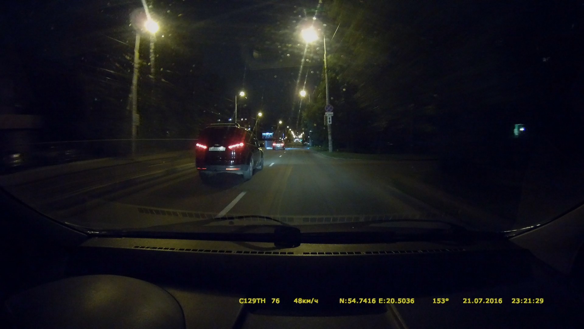

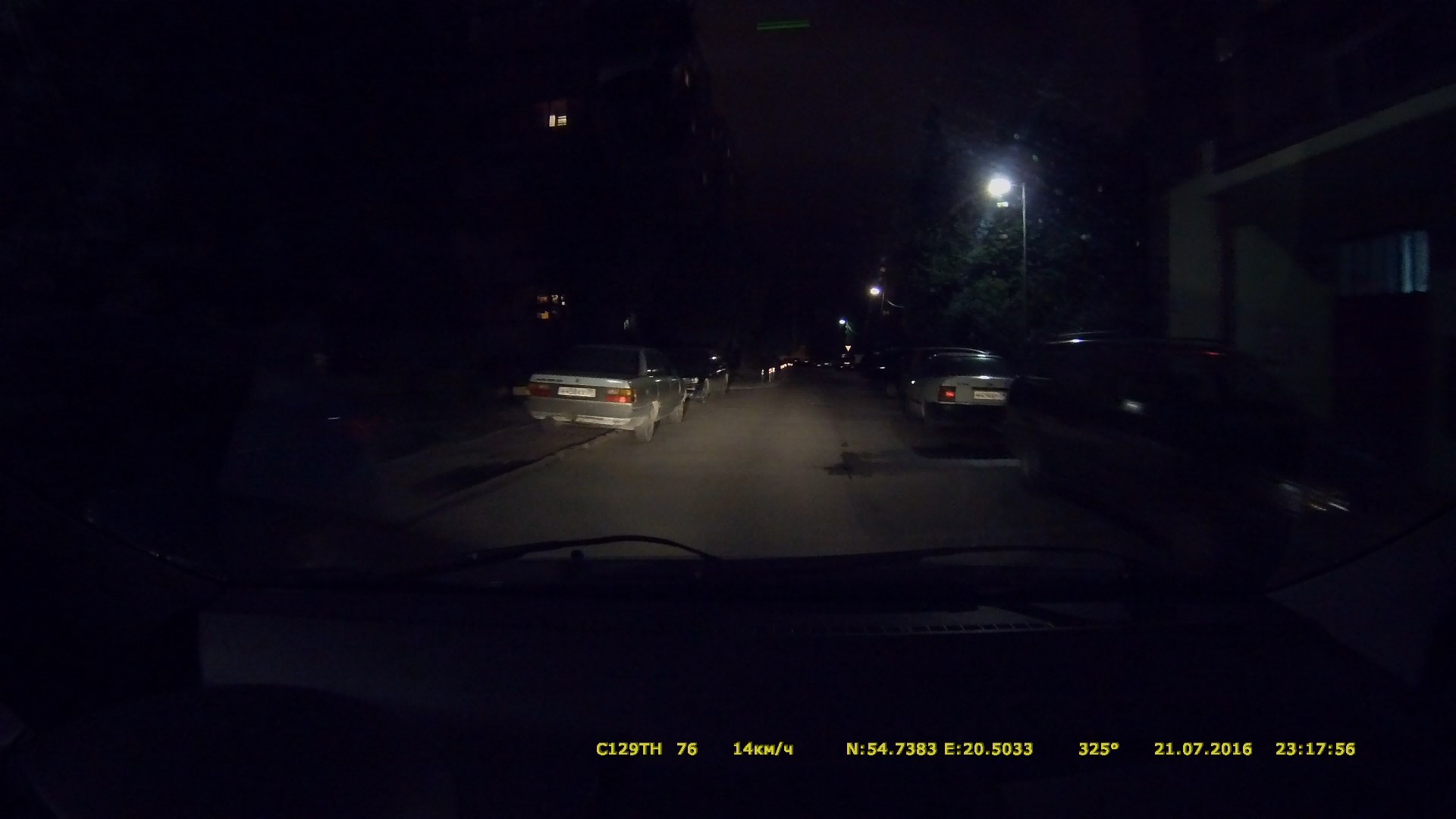

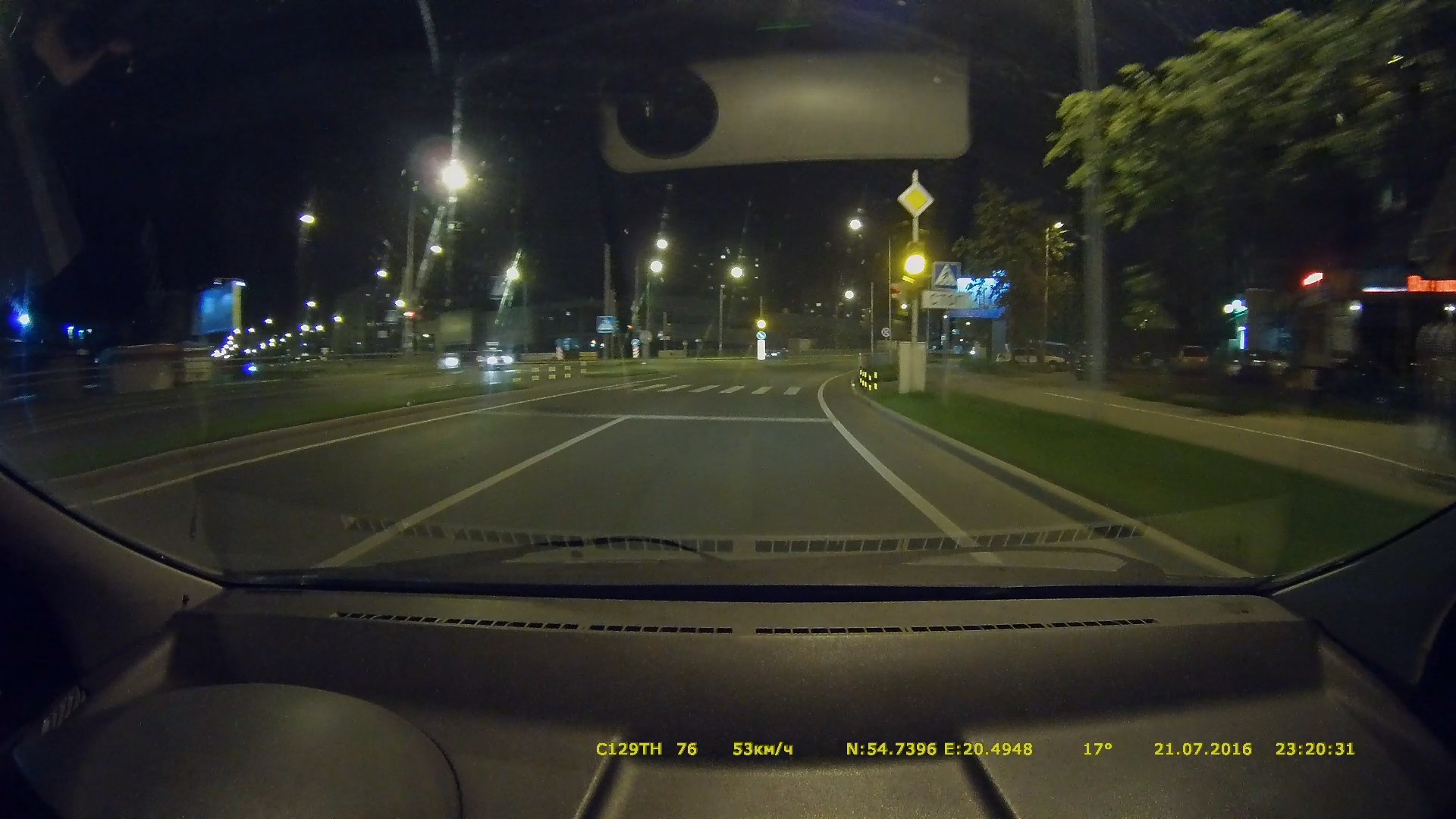

  12. Предела совершенству нет. В отпуске займусь плотнее. Нынешний МОД всего лишь набросок...
    Ночью катался ....цатый вариант...)
    Изменения будут (см.выше).
    Про резкую смену АЕ и ББ в курсе, экспериментирую...

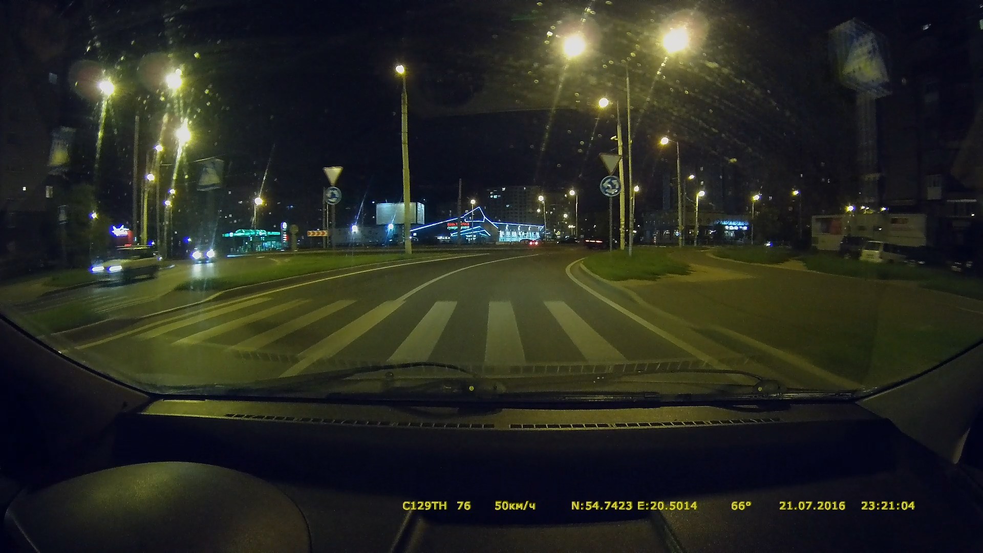

  18. Только сегодня заметил интересную особенность. Отчего-то с разрешением 2560х1080 угол обзора немного меньше. На трех скринах не менялось ничего, кроме разрешения.
    Первые три - 36 мб/сек
    2560х1080
    2304х1296
    1920х1080
    И, для сравнения, 1920х1080, 28 мб/сек
