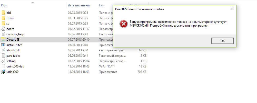

  7. Здрасти,хочу обновится через-эльф,но не получаеться,драйвер на ПК установил ,нажимаю икону дирек юсб пишет что ошибка Безымянный 1.png
  8. Вот тут посмотрите:

  12. @Боря 1972
    Обновите или установите свежий
    Microsoft Visual C++ для вашей битности системы.

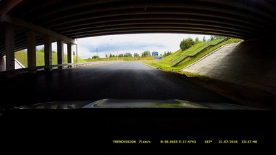

  13. Сегодня погода не позволяет снять во всех красках, картинка, как у @Kaliningrad не получится.
    Но, сменив немного настройки, добился таки вполне приличного качества:
    МОД, 1920х1080х60, контраст -1, резкость +1, экспо -0.3, 28 мб/сек, с фильтром
    котраст -1, -0.3, фильтр.1.jpg котраст -1, -0.3, фильтр.2.jpg котраст -1, -0.3, фильтр.3.jpg котраст -1, -0.3, фильтр.4.jpg

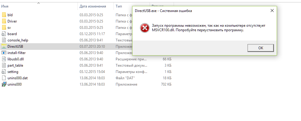

  15. У меня почему то не получается вот это-3. Скачайте, распакуйте и сохраните на ПК файл восстанавливающей прошивки. Он должен иметь расширение .elf
    --- Сообщения Объединены, 21 июл 2016 ---
    то есть я его скачал а распаковать не могу :(

    Безымянный 3.png выглядит вот так-
  16. Его не надо распаковывать. Укажите путь к нему из программы DirectUSB
  17. не открывается у меня DirectUSB
  18. Попробуйте с другого компьютера прошиться.
