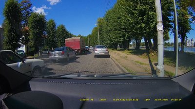

    И еще немного скринов с покатушек с МОДом. Настройки те же, кроме последней пары - слева -0.3, справа -0.7:
    По засветам, по-моему, лучше, чем вчера со стоком. А вот почему - из-за того, что экспо снизил до -0.7, или из-за того, что в МОДе картинка, все-таки, немного доработанная - позже, надеюсь, спецы нам растолкуют.

  3. МОД. Сравнение значений экспозиции от "+0.7" до "-1.0"...
    Когда в просветах за деревьями (справа) вместо белого проявляется синее небо,
    это и есть норма. То есть -0.3.....-0.7...

  5. Синего неба я еще и сам не видел. Погода не балует...
    Но по ощущениям -0.3 даже с фильтром маловато. Когда солнце появляется, -0.7 с фильтром, вроде бы, нормально. Может настройки сильно отличаются?
  6. Настройки стандартные и практически неизменны (в моём случае):
    -Точка
    -Контраст -1
    -WDR выкл.
    -HDR выкл.
    -Экспо -0.3.....-0.7
  7. У меня контраст +1 и WDR, по-моему, вкл. Надо посмотреть...
    Из-за этих настроек большая разница может быть?
