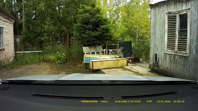

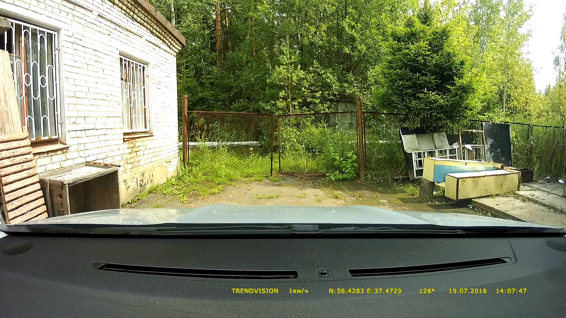

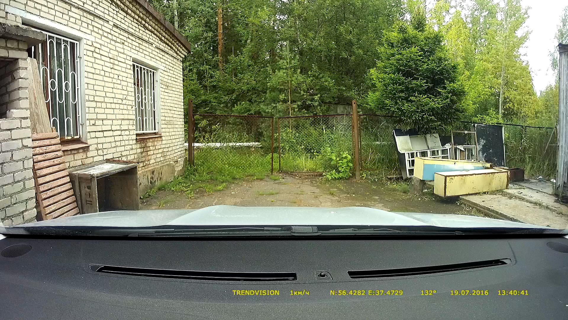

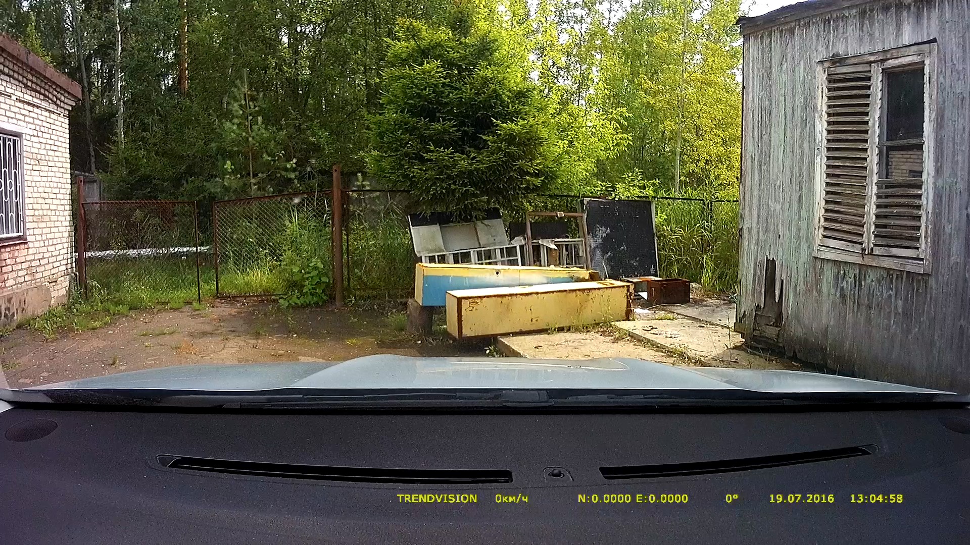

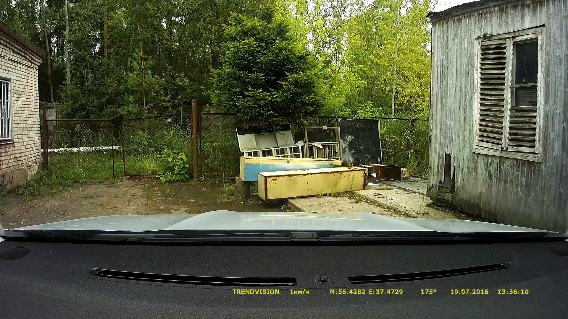

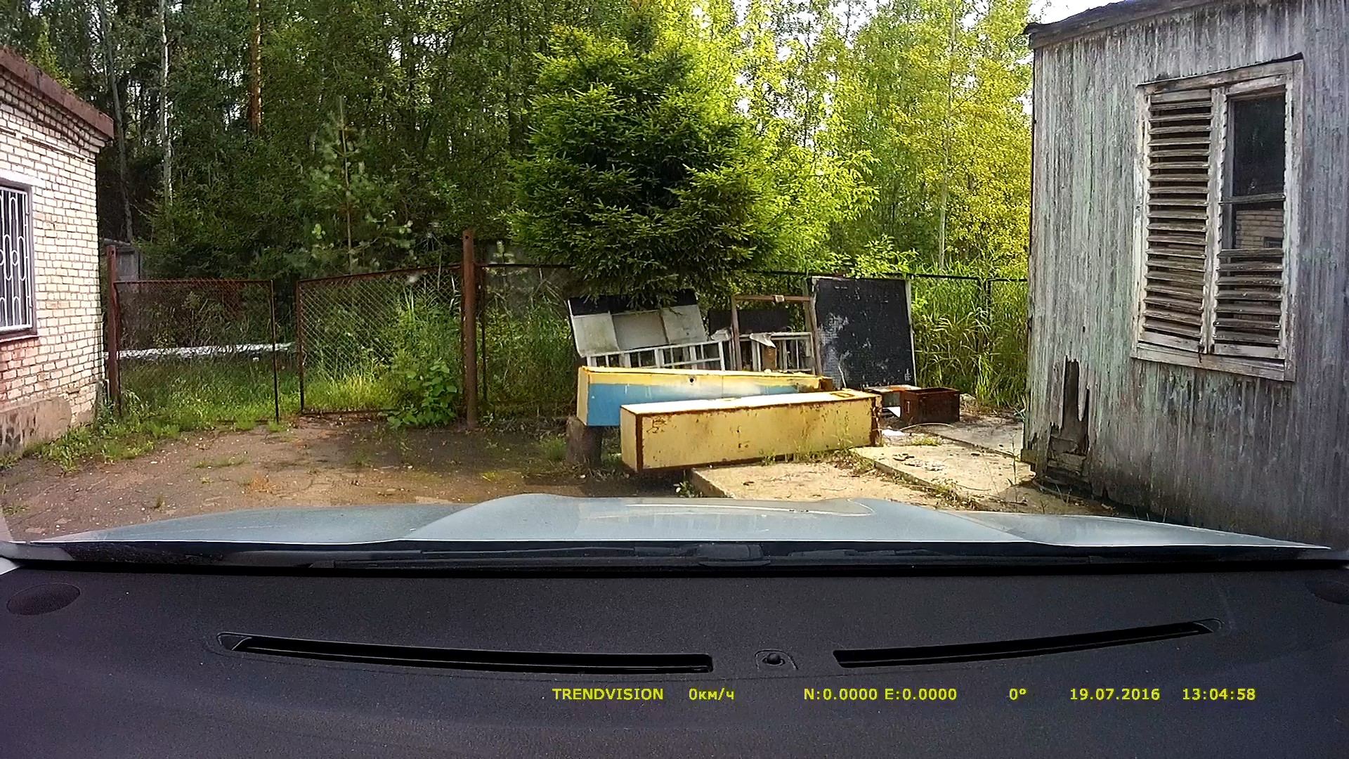

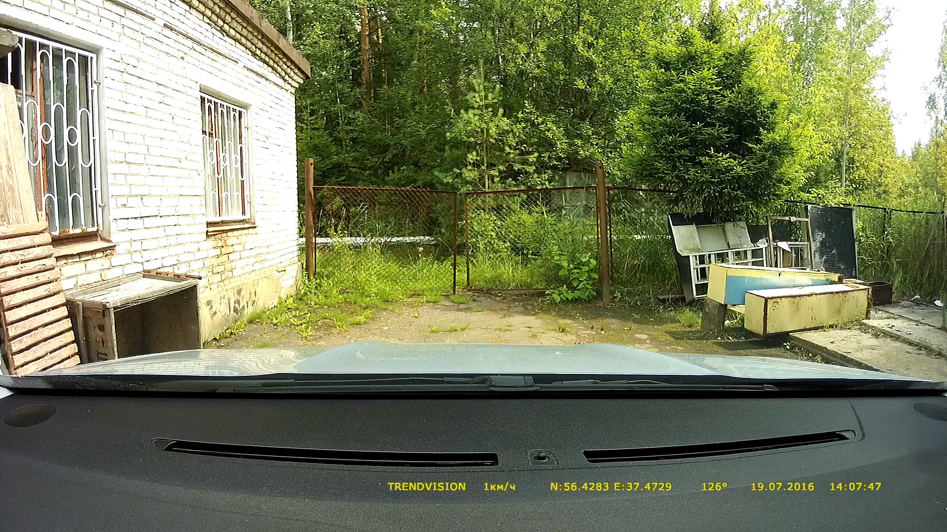

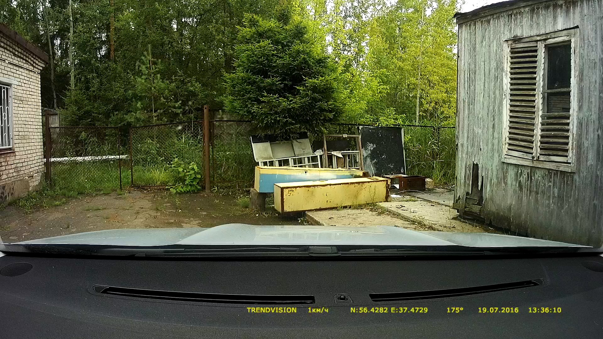

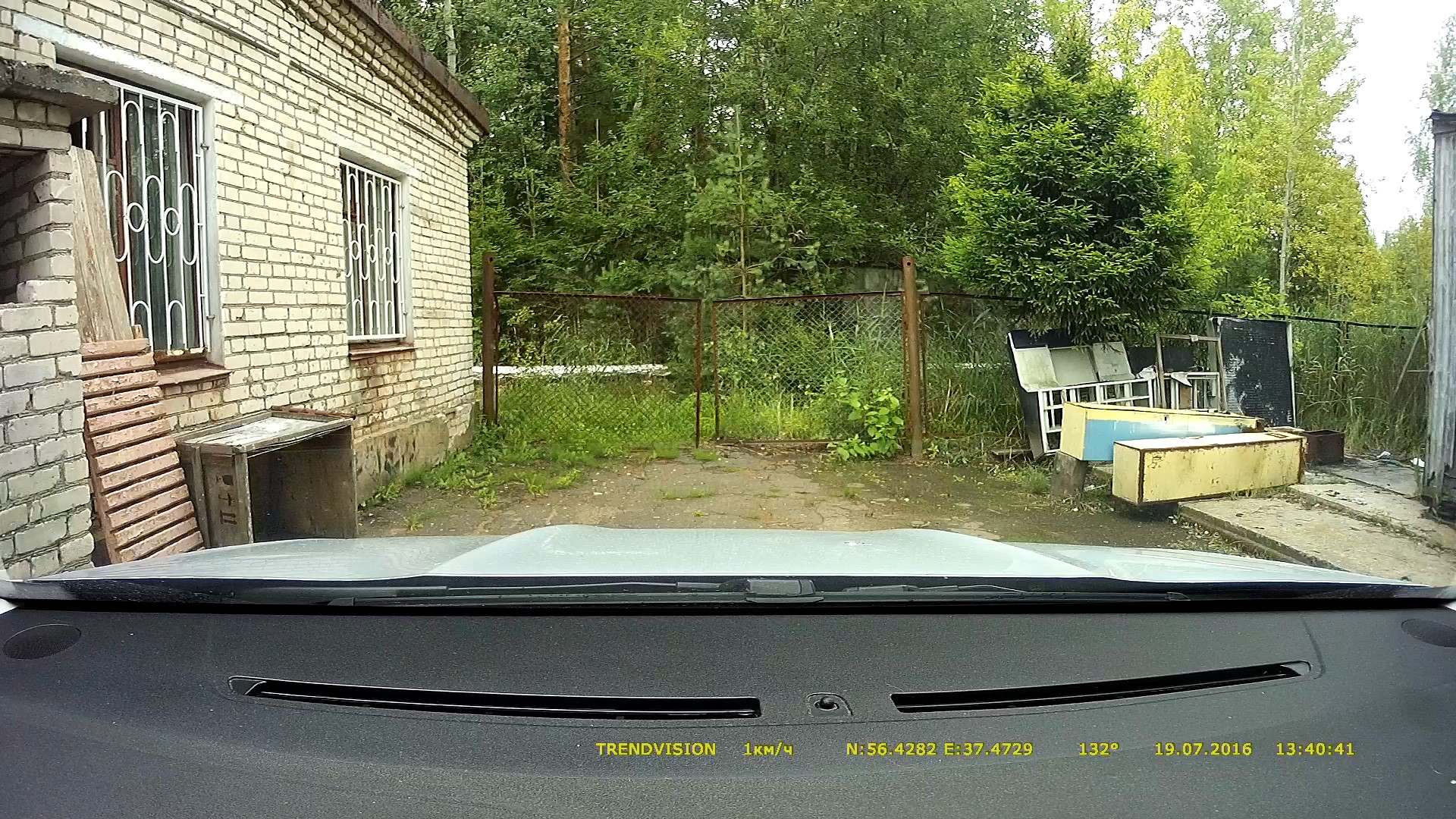

    Елочки... 1980х1080х60, 0.0, точка, 36 слева и 28 справа мб/сек.
    И, для сравнения, старая слева и новая справа (28)
    Извини, с рабочего медленно...
    Немного не корректно, но пока все, что есть...
    --- Сообщения Объединены, 19 июл 2016 ---
    Видео есть, но выложу уже из дома. Тут очень медленный интернет.

  9. Прокатился после работы немного. Погода облачная, яркого солнца нет.
    Настройки - 1920х1080х60, точка, экспо 0.0, резкость +1, контраст +1, ч/к 60, +фильтр. 36 Мб/сек.
    Глюки - https://yadi.sk/i/W3dc5e3GtSVD5
    https://yadi.sk/i/8HdoHL-TtSWJ5
    https://yadi.sk/i/edxtwL_DtSVmu
    Не успел порезать, все по 260 Мб, уж извиняйте. Мои первые впечатления, скажу прямо - не в восторге. Очень слабо проработана регулировка яркости, слишком много засветов. Возможно, надо было ставить экспо -0.3. Впрочем - смотрите, оценивайте сами...
    Похоже, эту прошивку придется доводить до ума, как и первую стоковую. Чтобы хотя бы приблизиться к Оранж-3 и 4. Калининграду непочатый край работы...

  10. 2 и 4 лучше видно

  20. Это из за таблицы "Точка". Так реагирует на светлые объекты в центре_ИМХО. Чуть надо таблицу откорректировать.
