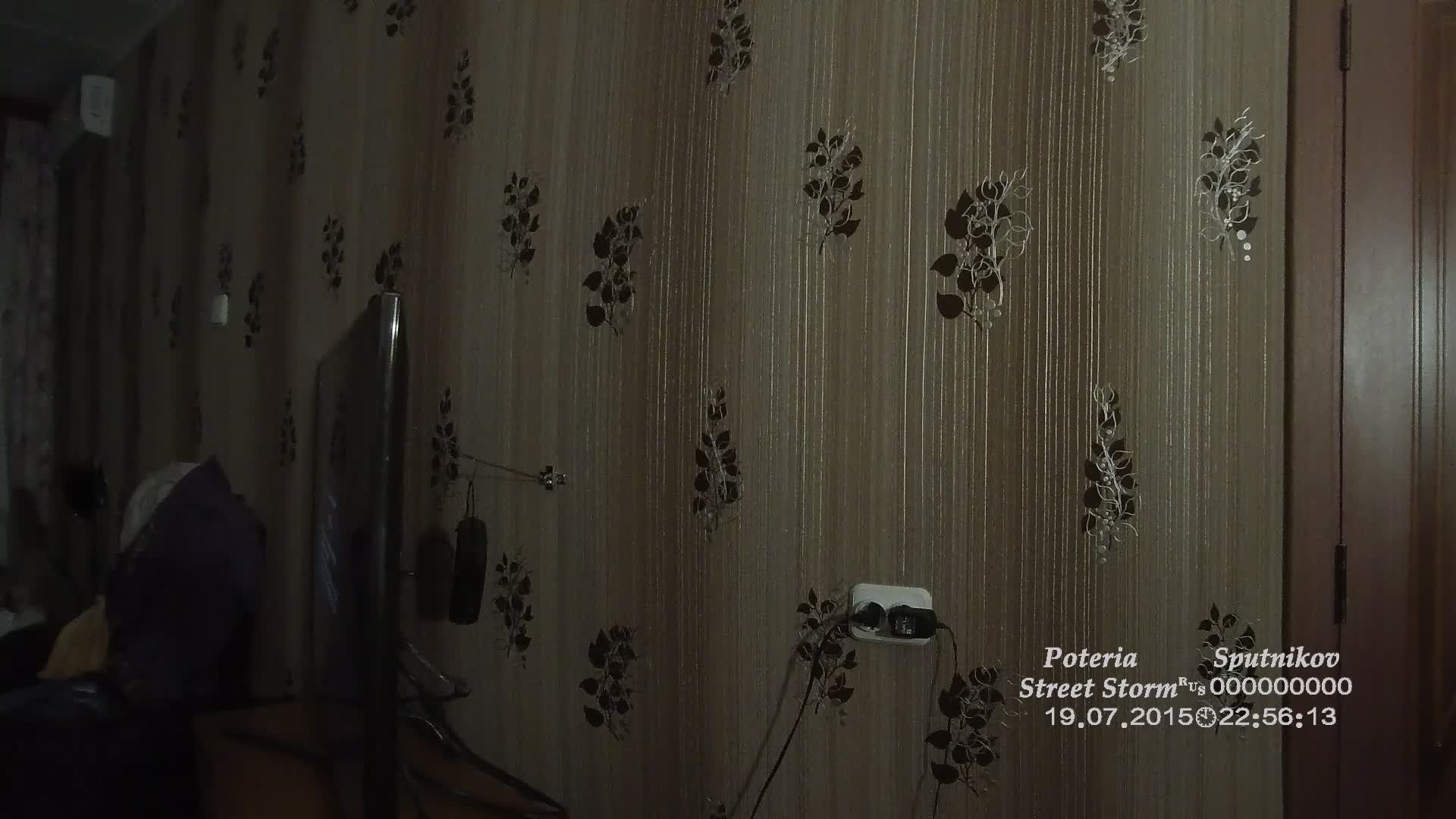

  9. На первом фото , заводская прошивка .
    Да в самой последней .. Это в МОД 5 WDR включается .

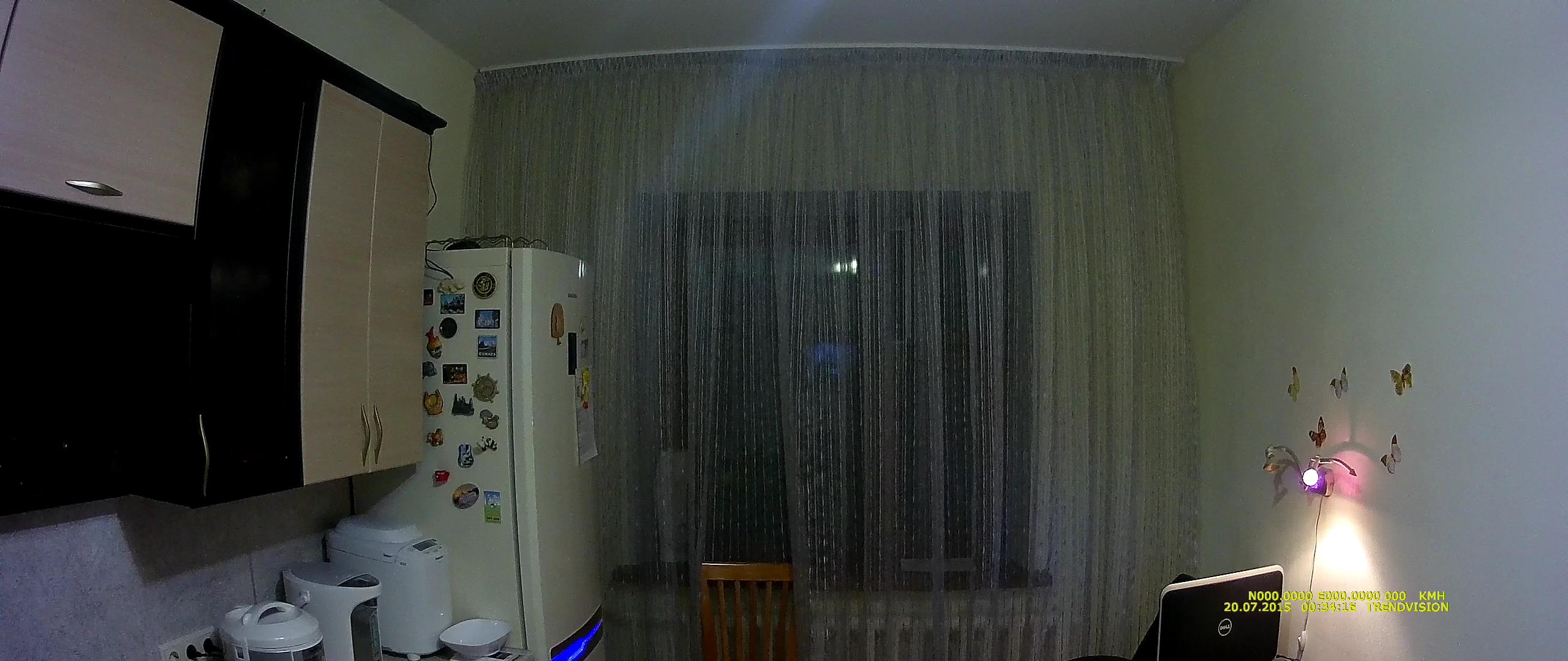

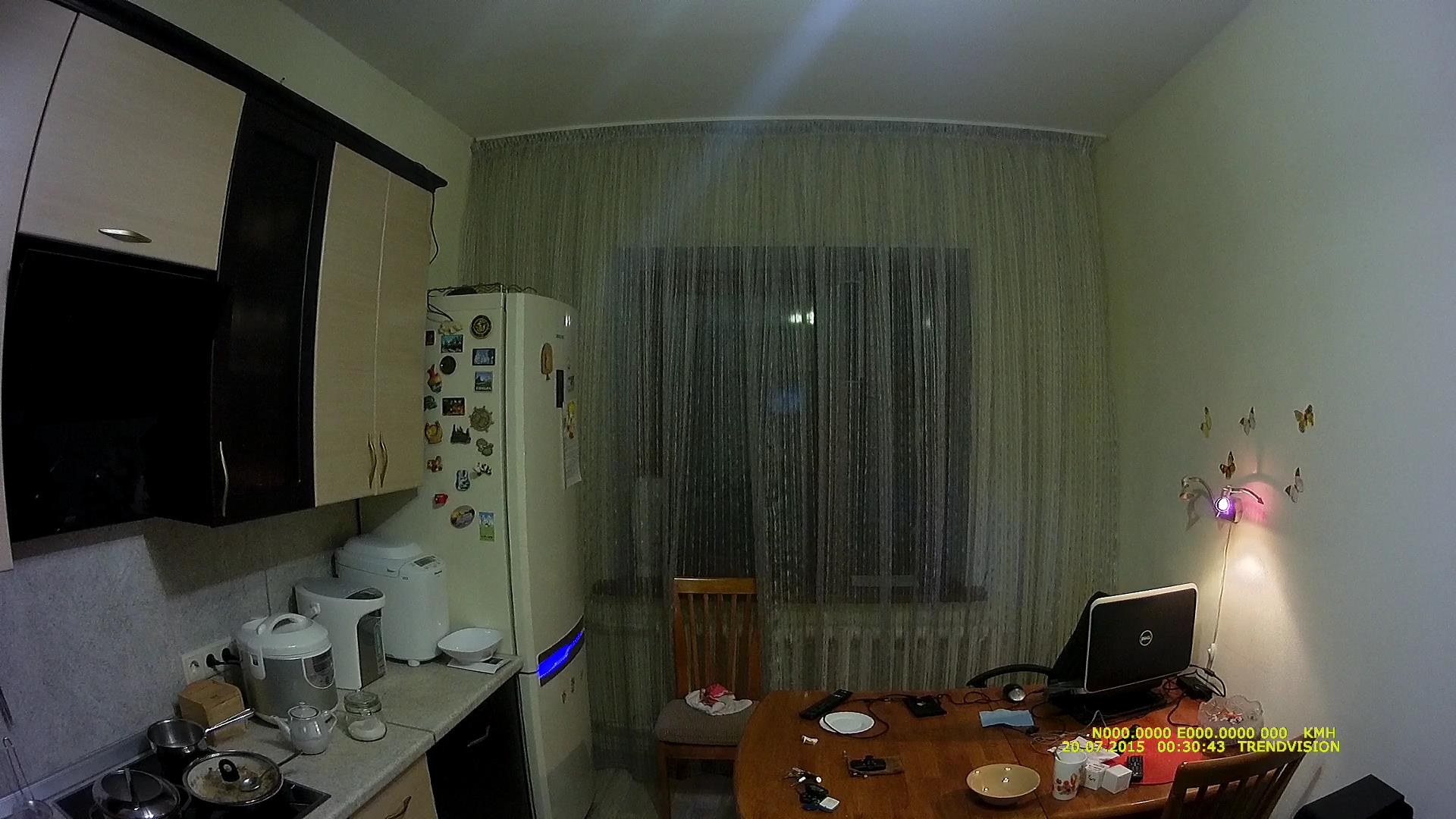

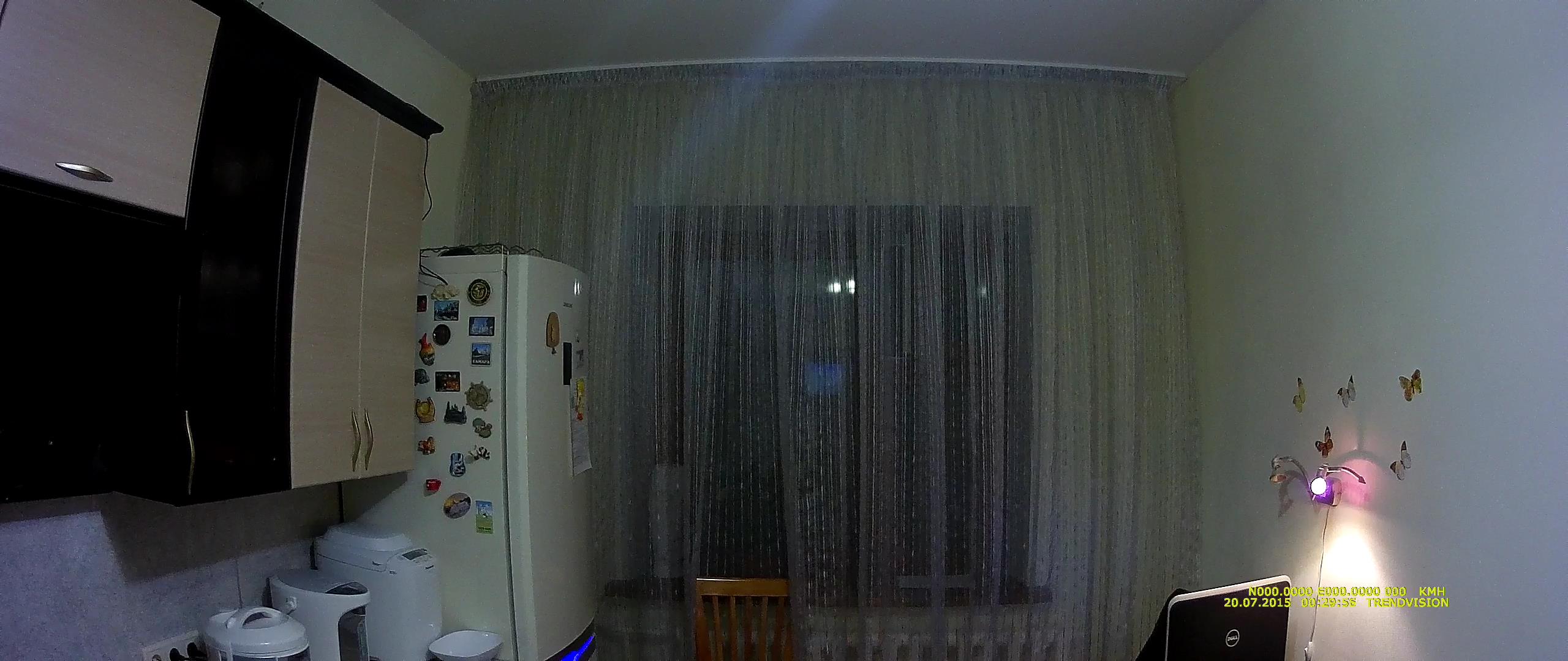

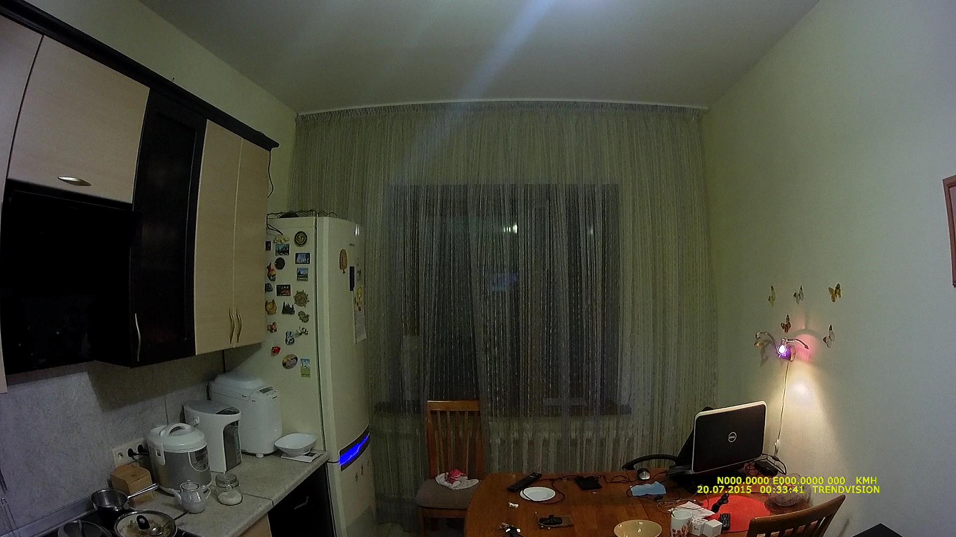

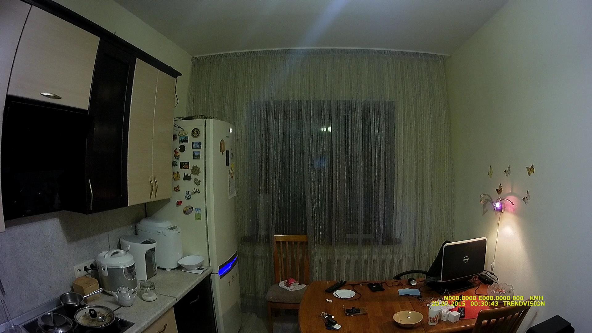

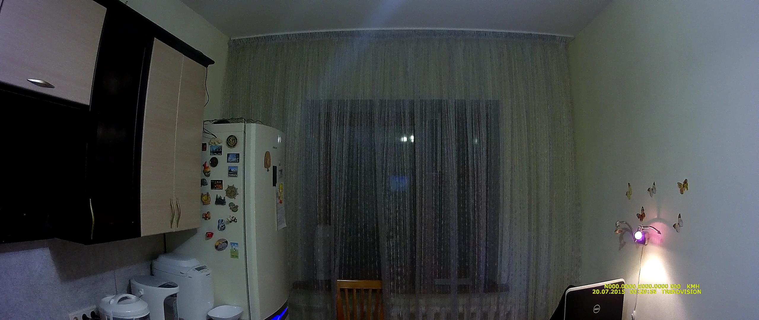

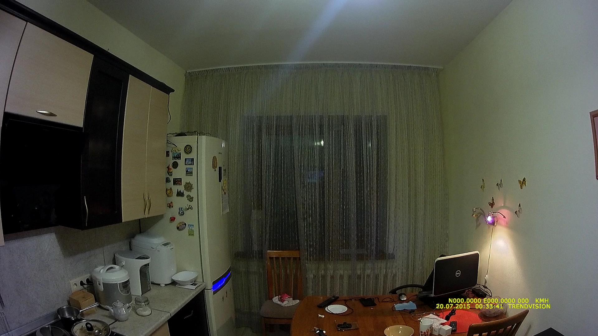

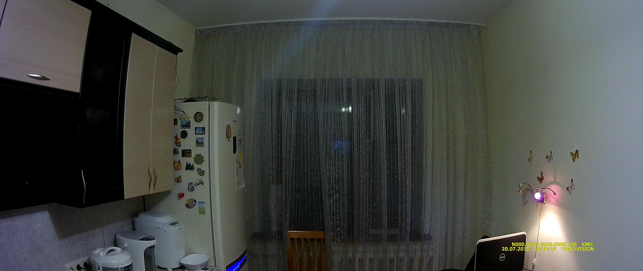

    вот скрины :
    МОД 4
    мод 6
    ps: у меня сейчас на руках два 718 ..
