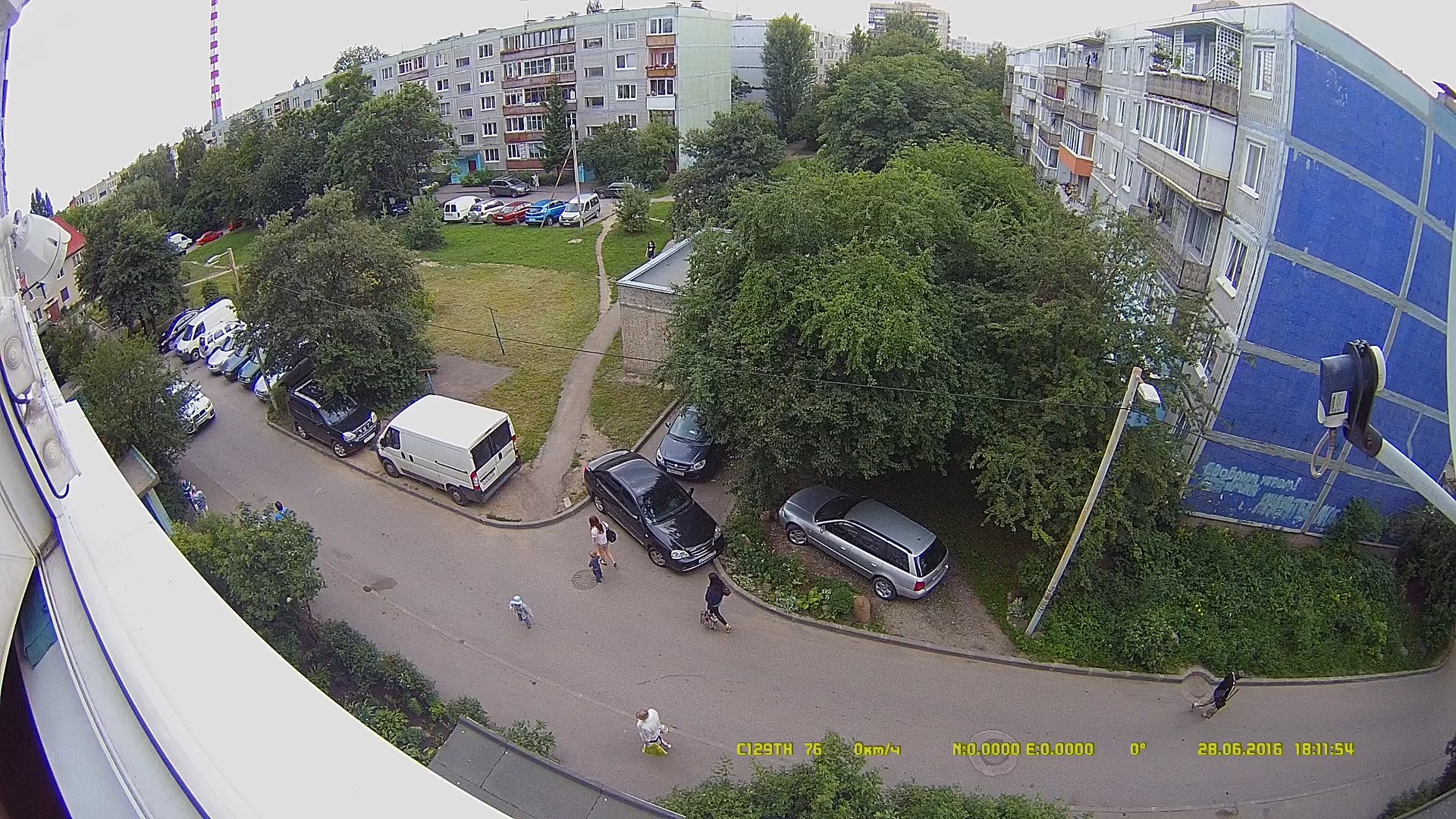

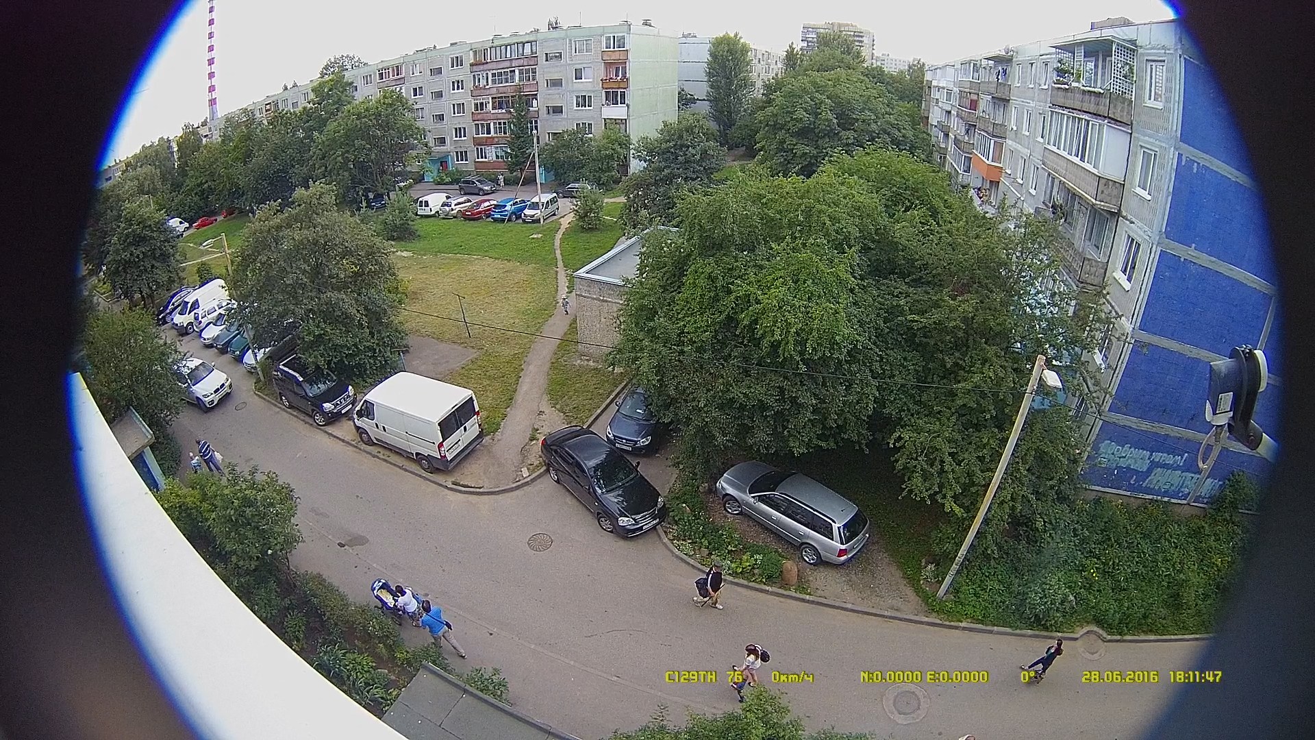

  15. Поставил сверхширокоугольный объектив F1.6
    Резкий по всему полю, что для ширика весьма немаловажно.
    Про CPL в нынешнем виде пока можно забыть...)

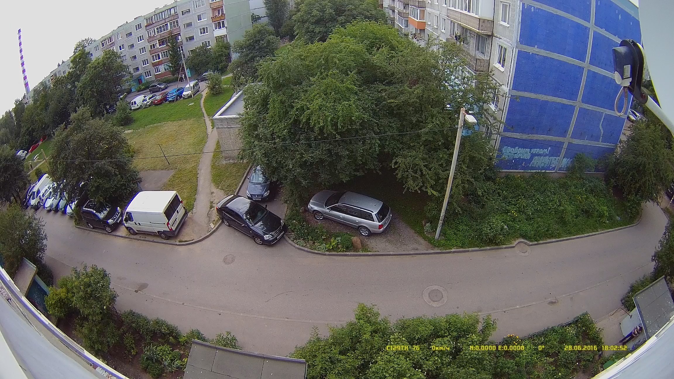

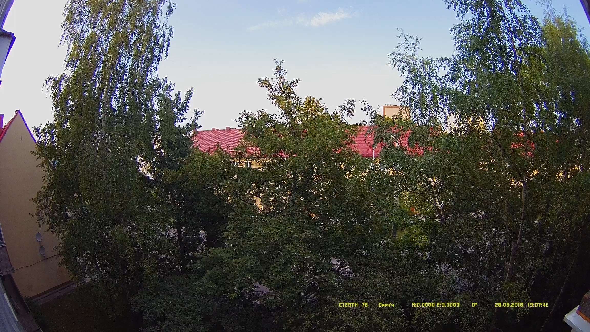

    Обзор в SHD...

  16. Как юстировался ?
  17. Как встал, по- размерам ?
    --- Сообщения Объединены, 28 июн 2016 ---
    Уже на f = 2.1 мм с CPL в FHD немного залезает и темнит по краям.

  18. Где то @Kaliningrad писал, что он длиннее.
  19. С первого раза попал, по экрану регистратора смотрел... @makeevb, я расточил алюминиевый тубус и подрезал, чтобы не было виньетирования. Именно этот объектив короткий, а диаметр составляет 17мм. Завтра фотографии и видео прикреплю..
  20. @Kaliningrad
    А про какой длинный речь где то была, или я путаю ?
  21. Это был от TV-Q5NV,чуток длинней чем TV 718, если не изменяет мне память, сейчас другой и угол больше, дождемся до завтра![​IMG]
