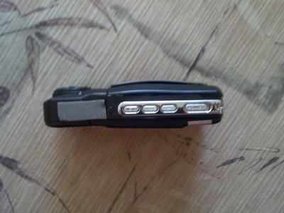

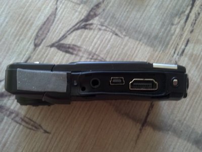

  7. Лёгкий обдув стекла. Всего и делов...
    Можно и без кондиционера...
    Даже проверенный временем старичок F500 не сдюживает иногда...

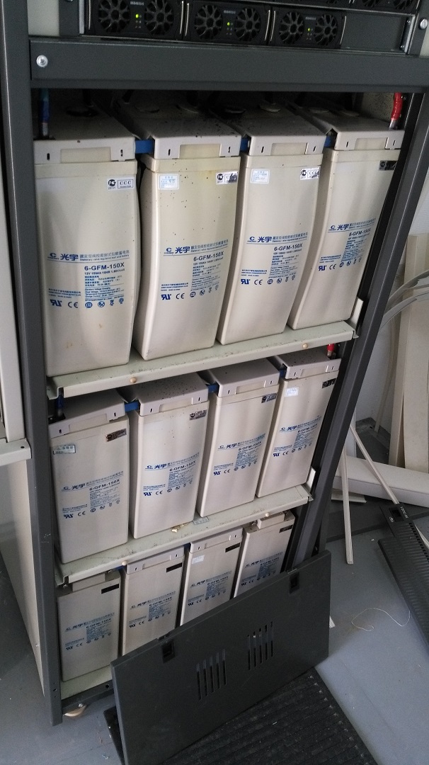

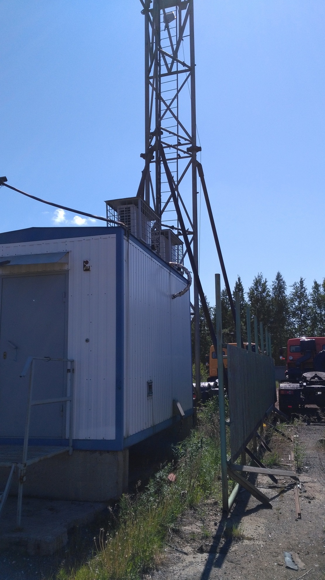

    Вот пример, стойка питания базовой сотовой станции, АКБ раздуло 'мама не горюй', зайдя в помещения была дикая жара, и сильный невыносимый запах, виной этого стали неработающие кондиционеры, в помещение было +65.
    АКБ не подвальный Китай и не две копейки стоят!
