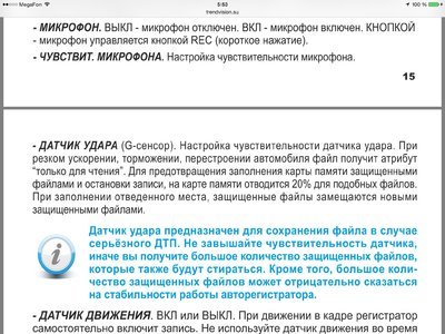

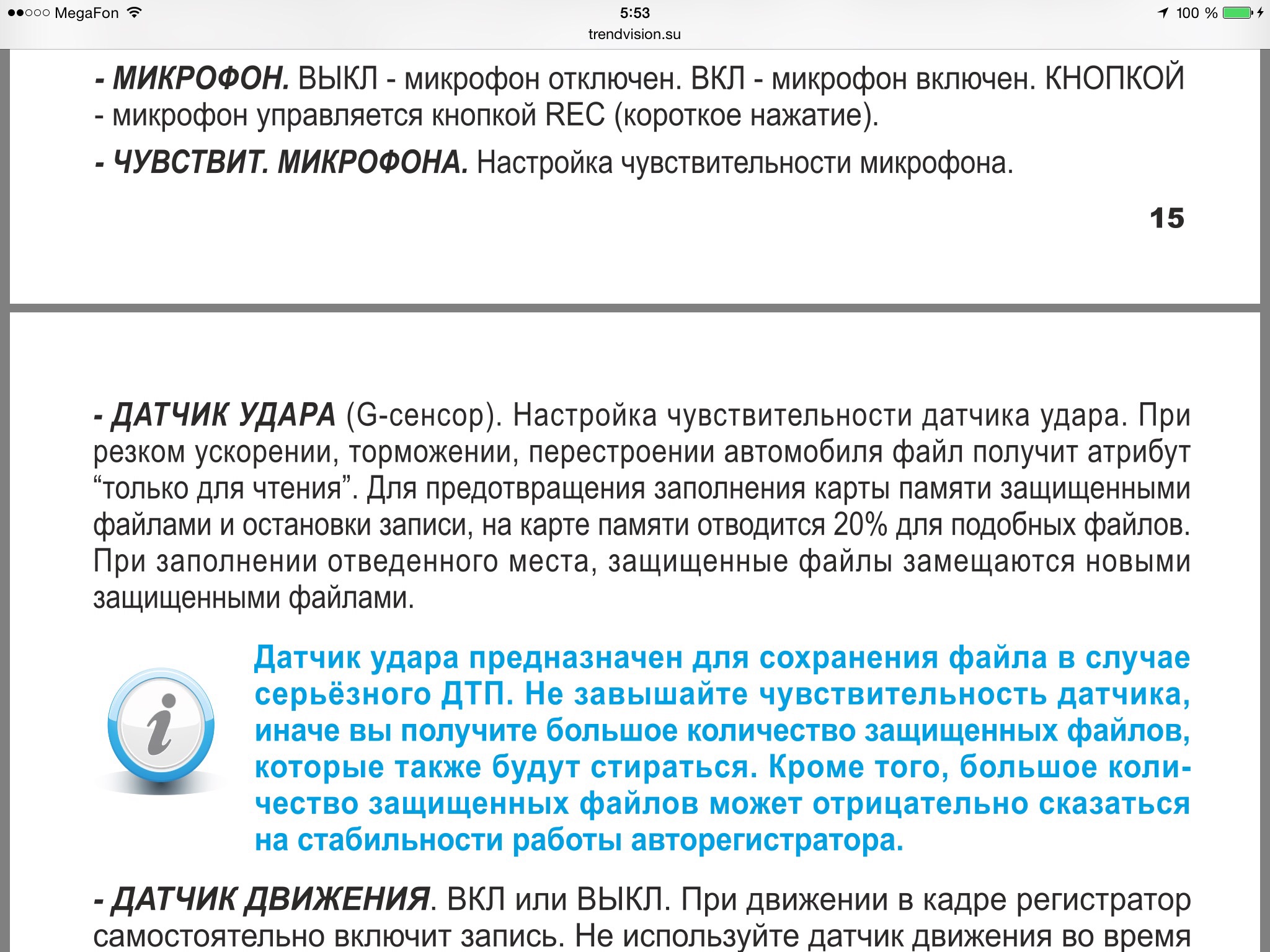

  2. Закидайте меня помидорам, но датчик удара, он же G-Sensor, всегда был предназначен для автосохранении записи в случае столкновения. Это уже разработчики решили завысить чувствительность, для записи торможения и разгона
    И еще. Я не понимаю, почему защищенные файлы не записываются в отдельную папку. Как во многих ВР.
    И почему режим фото, доступен только в режиме 1080?
    Из хотелок по новой прошивке, хотелось бы именно это.
    Ну и не будет лишним, сделать копирование защищенных файлов на SD одним махом. В них проще отсортировать нужные и сохранить. А не сидеть и втыкать пол часа, ищя нужный файл.
  3. Если такое ДТП, что речь о спасении людей?
    Аккум слетит с крепления первым...
