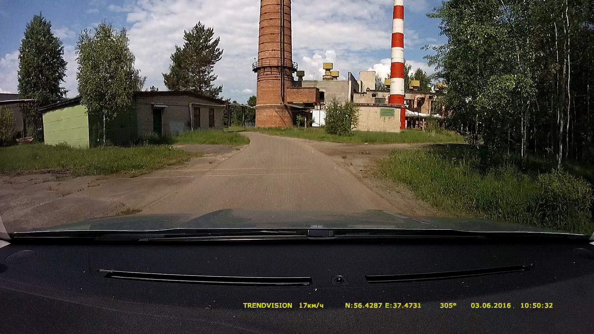

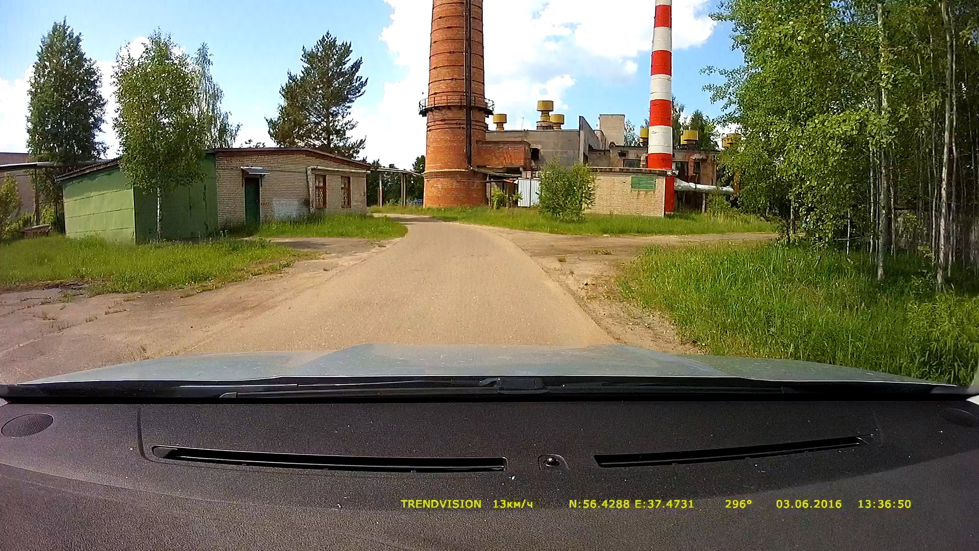

  4. Сегодня сменил тестовую прошивку, которая работала у меня с 22.04, на старую официальную от 14.01.2016. Тестовая отработала, я считаю, нормально. Ни каких сбоев за это время замечено не было. Но есть пара моментов, которые мне НЕ понравились.
    1. Измененная цветопередача, на мой вкус, в старой оф. прошивке она была сочней и ближе к естественной. Понимаю, что «о вкусах не спорят – есть тысячи мнений…» Поэтому, это лишь мое личное мнение.
    2. Косяк, не косяк – судить не берусь. Но крайне не понятная логика работы «задержки отключения». Установлены задержки: включения – 5 сек., отключения – 10 сек. Тем не менее, ВР отключается при малейшем перебое в подаче питания. Хотя, казалось бы, при такой настройке задержки отключения, ВР после отключения зажигания должен продолжать работать 10 сек. (что и происходит на самом деле) и возобновлять работу, если включить зажигание вновь до истечения 10 сек. (а вот этого не происходит – ВР отключается через уст. промежуток времени в любом случае).
    Слева - прошивка от 14.01, справа - тестовая. Настройки одинаковые, условия те же. Разница лишь в наличии фильтра на левом снимке.
    Пусть каждый сам решает, что ему по душе...
    PS. На старой прошивке запись начинает работать сразу при включении ВР, на тестовой - через 5 секунд после включения. Считаю это так же не совсем удобным, т.к. надо либо ждать начала записи, либо начинать движение с неработающим ВР. А ведь всяко бывает... не дай Бог, именно эти секунды и понадобятся.

  5. Ну нельзя сравнивать видео и скрины с разницей в 3 часа. Никуда не годится.:(
  6. Для тех целей, что я выложил - очень даже можно.
    Не думаю, что разница в три часа сильно повлияла на цвет травы и листьев. Да и кирпич за такое время не выцветет...
    В принципе, могу и с меньшей разницей. Только - надо ли?:)
  7. Влияет, и еще как влияет. Проверенно неоднократно, благо листья и кирпичная стена присутствуют.
    При низком солнце в спину ,к примеру, листва выглядит сочнее и ярче,а кирпичная кладка становится белым пятном. Солнце в зените, листва темнеет, стена отлично прорабатывается. Солнце в лицо - снова новая цветовая гамма и экспозиция.
  8. Да кто ж с этим спорит? Можно, допустим, посмотреть на тени от деревьев и по ним понять с какой стороны светит солнце. При такой разнице положения солнца на цвет травы это если и повлияет, то минимально. Я же написал выше - условия одинаковые, солнце так же светит ярко, не за тучкой...

    Дополняя пост выше № 7864, выкладываю видео. Разница по времени меньше, чем на фото. Разница в настройках чуть больше. Тестовая прошивка - без фильтра, экспо 0.0, оф. прошивка - с фильтром, экспо +0.3. Все остальное - одинаковое.

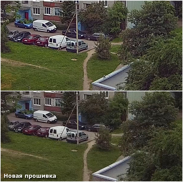

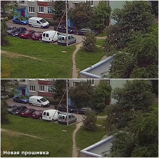

    • Согласен Согласен x 5
  18. А можно сравнение углов (широкий и какие там еще есть)?
  19. На новой тестовой и девушка быстрее фразы проговаривает ;)
