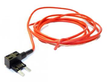

    Ещё можно использовать вот это:
    называется ответвитель (разветвитель) предохранителя, чтобы не врезаться в проводку. А гнездо можно разместить под торпедо, необязательно его в стойку прятать, благо кабель длинный.
    Вот таким образом мой меньшой брат осуществил скрытое подключение питания 708-го в KIA SPORTAGE 3 поколения: https://www.drive2.ru/l/9439549
