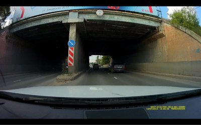

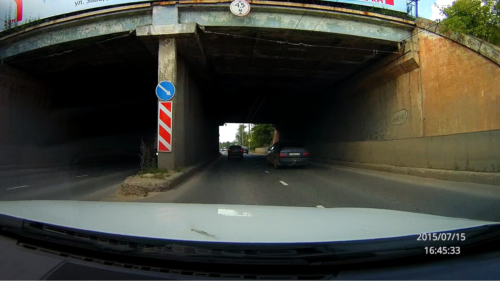

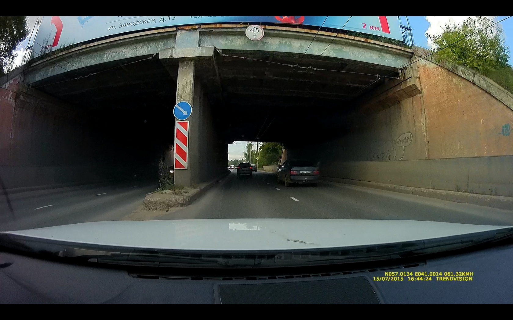

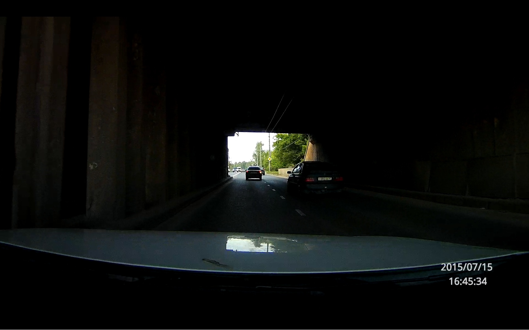

    Слева 718 с HDR, справа G90 без HDR

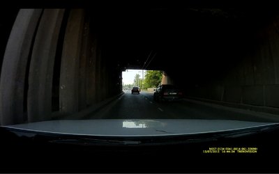

    Сложилось впечатление, что перед въездом под путепровод HDR 718-го не задействован и ВР снимает как обычно
    Frame 2015.07.15 17-44-14 (0-00-02.422).jpg Frame 2015.07.15 20-45-33 (0-00-04.555).jpg
    При въезде под путепровод HDR еще не работает

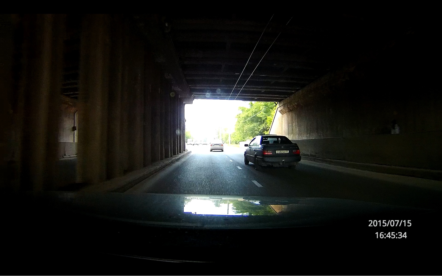

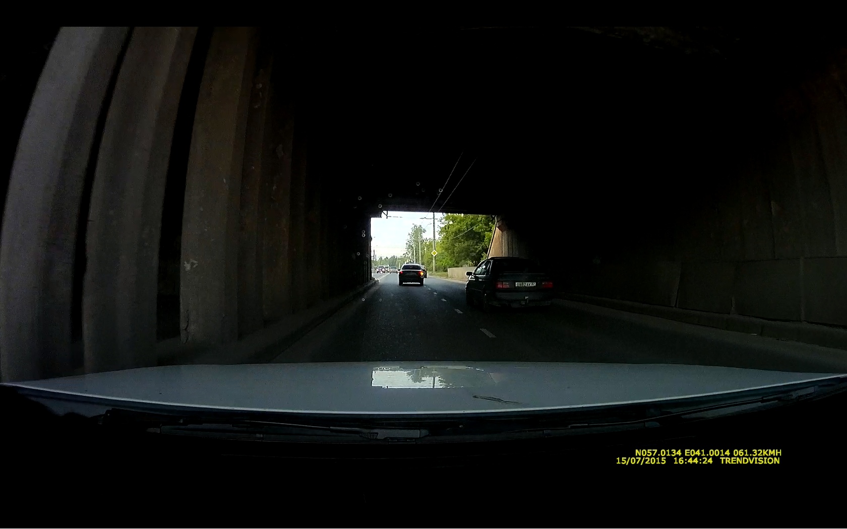

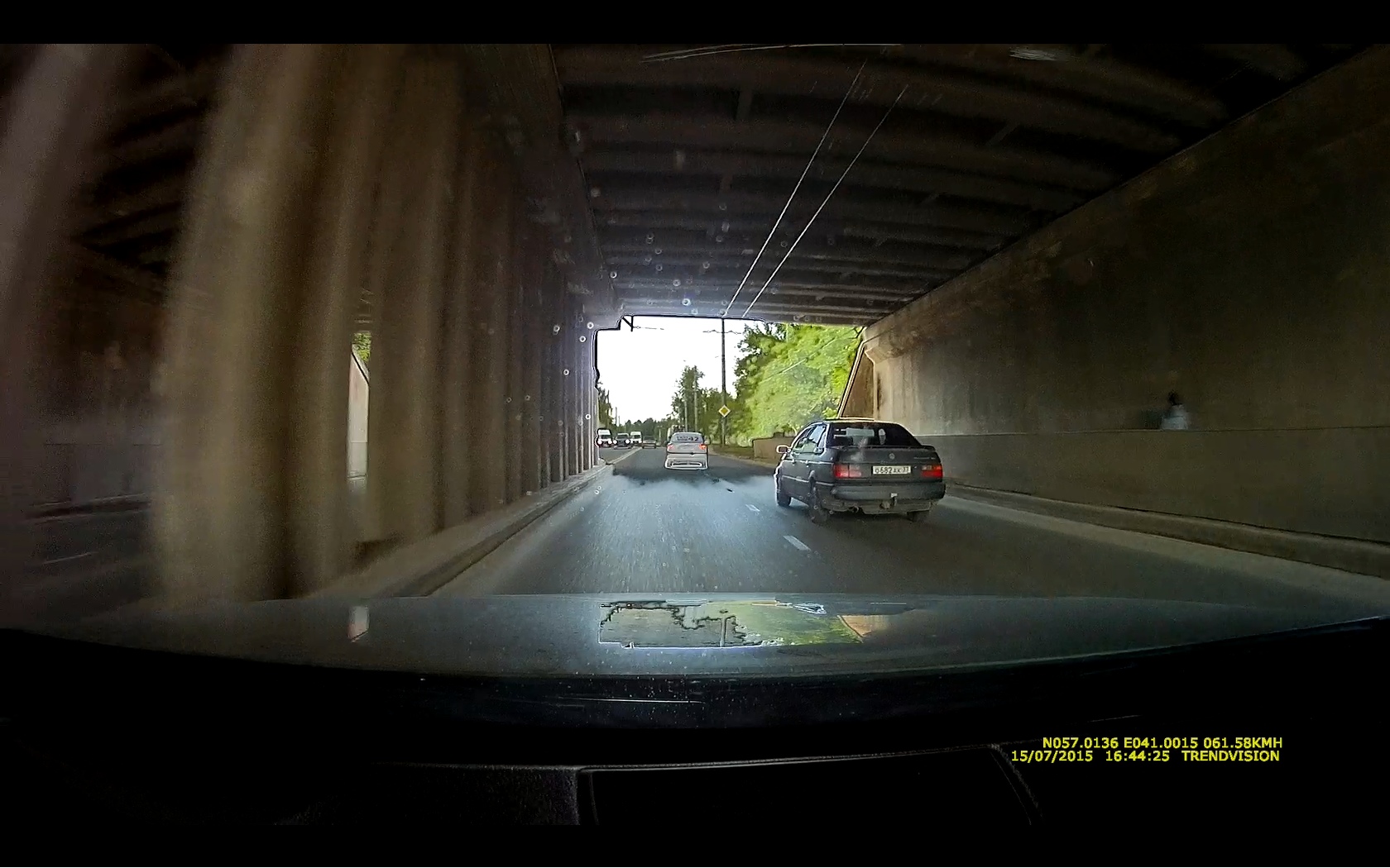

    Под путепроводом оценивается потемневшая обстановка, HDR подключается, делаются 2 снимка на кадр, один с короткой выдержкой, другой с длиной. Потемневшая обстановка светлеет за счет кадра с более длиной выдержкой, обратите внимание, что столбы слева начинают смазываться из-за длиной выдержки (в снимках выше они не смазаны)
    Frame 2015.07.15 17-44-15 (0-00-03.737).jpg Frame 2015.07.15 20-45-34 (0-00-05.908).jpg

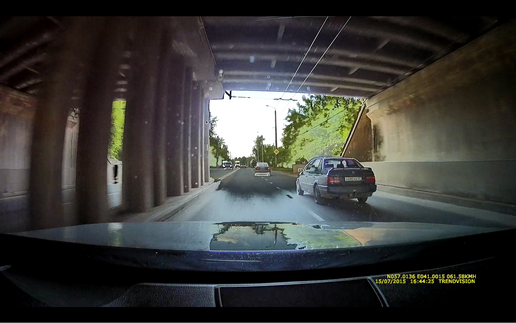

    Двоения картинки в кадрах нет. Картинка делится на две области: темная под путепроводом и светлая за ним. Темные области картинки берутся с одного снимка (с длиной выдержкой), Светлые области берутся со второго снимка (с короткой выдержкой). Наложения областей с двух снимков одновременно нет, потому и двоение отсутствует.
    Frame 2015.07.15 17-44-16 (0-00-04.363).jpg Frame 2015.07.15 20-45-35 (0-00-06.336).jpg

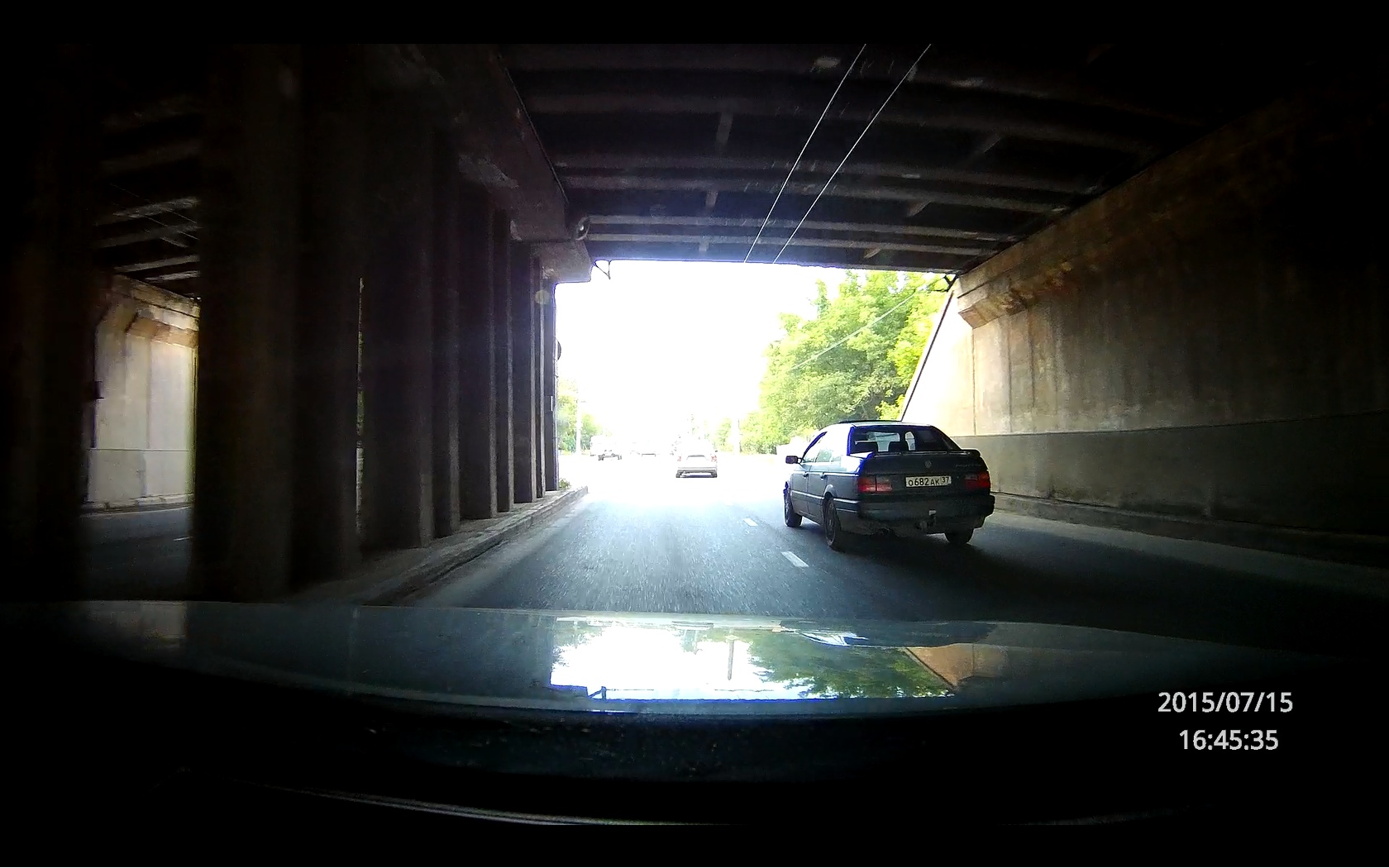

    Выезд из под путепровода смотрится не привычно Кажется, что за путепроводом появилось негативная картинка, но она позитивная. И тень под авто за путепроводом выглядит как тряпка, тень осветлена втрорым снимком HDR. Человеческий глаз по другому адаптируется к таким картинкам и ДД глаза, шире чем у матрицы.
    Не готов сказать, можно ли обработку двух снимков от HDR реализовать лучше или как то по другому. Но в ВР днем HDR вполне можно пользоваться, он будет вполне сносно компенсировать проезд тоннелей, крытых парковок,... Из того что я вижу на 718 HDR не включается при обычной дневной съемке.
