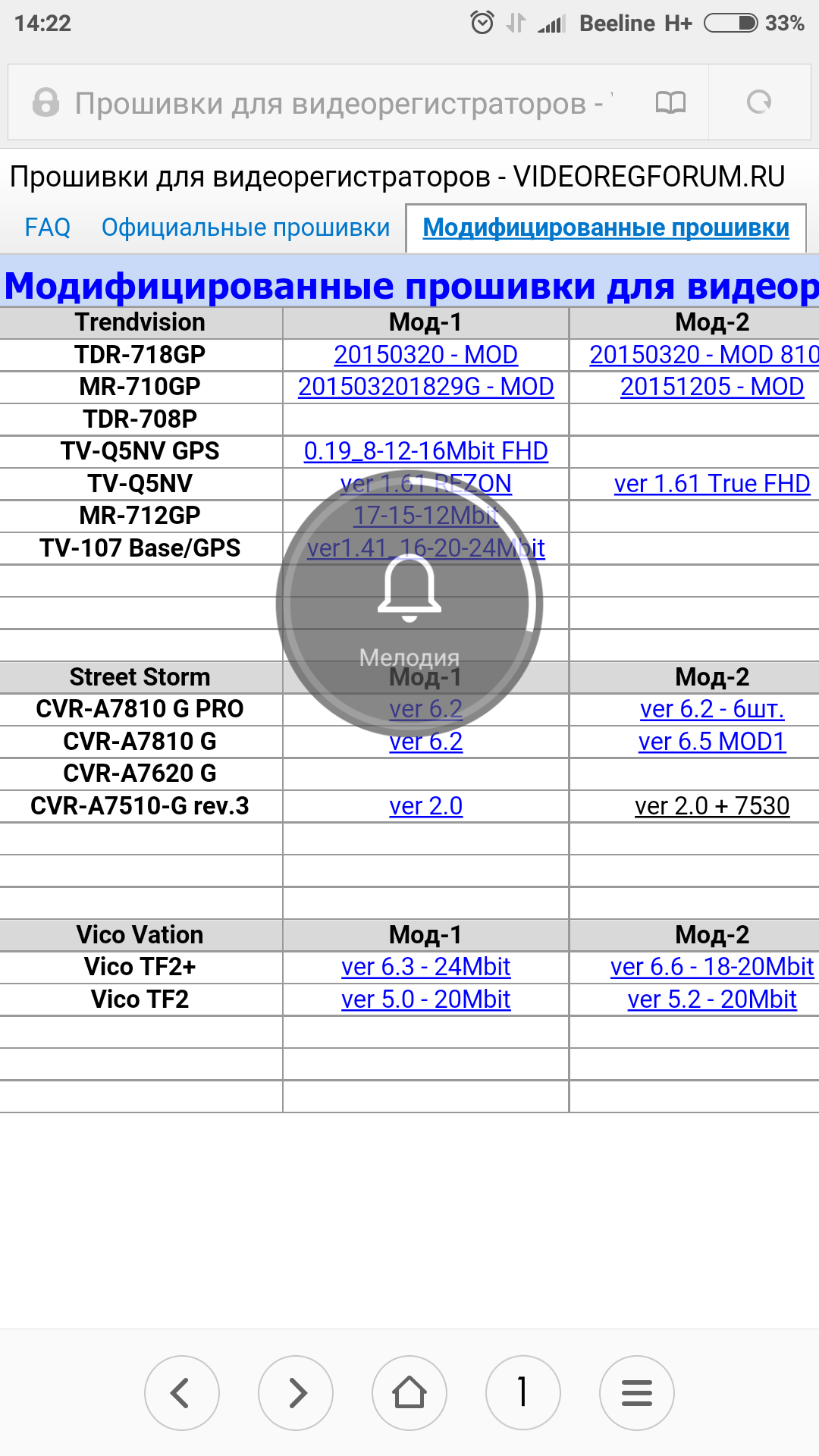

  9. Как угодно,
    у "программистов", видимо, свое восприятие реальности...
  10. Все есть, просто читать надо внимательно, пункт 4.2 вечером поправлю.

    там бы не помешало описание к этим наборам MOD и Orange ... скачал пару архивов - внутри тоже не говорят, че это за зверь

  13. В ветке тоже все обсуждалось не раз, можно поиск по теме пробовать.
    Все ПО официальные и офы. непротив использования MODов,на гарантию это не влияет, коректированы экспотаблицы и увеличин битрейт, в ПО 20% и 30% снижена контрасность от стоковых значений соответственно процентному отношению.
