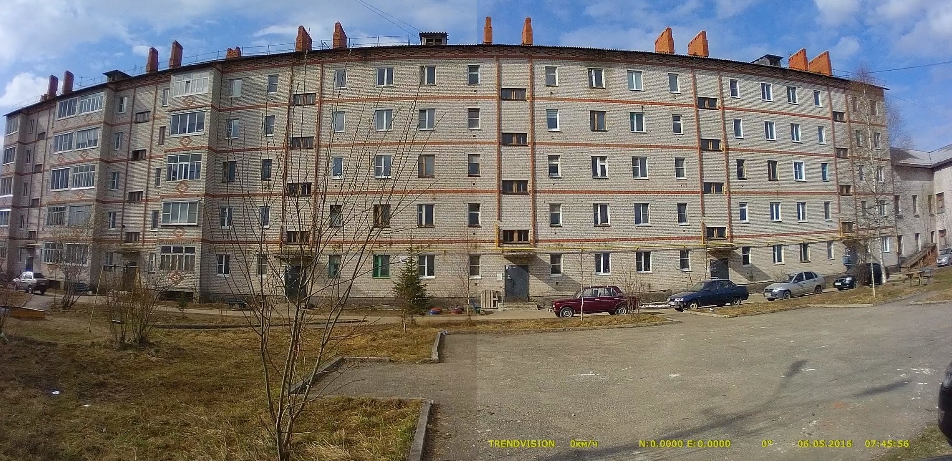

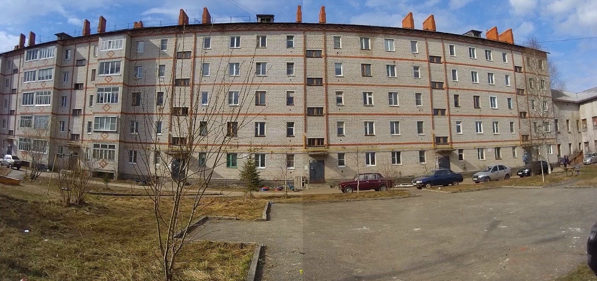

@Hvostik @Кulibin @sotrack @gse Спасибо за Ваши труды в решении проблемы! @sotrack ТП согласилась с небольшой расфокусировкой, на основании скриншотов, но чисто теоретически, они должны будут сделать вывод что делать, настраивать или менять, после вскрытия. И после него возможно, если холдер (я так понимаю некий держатель) стоит криво, то его поменяют. Просто, будет выглядеть странно мое "требование/просьба/предложение" к СЦ о замене холдера... С их точки зрения меня не должна волновать техническая составляющая проблемы. Есть нечеткость, они исправят, а как это их дело и мне знать не обязательно. И откуда мне как пользователю, знать причину, холдер там или еще что, если я его не разбирал. Повторюсь, это я рассуждаю если был бы на месте мастера... Так то мне конечно хочется чтобы заменили косячную деталь, а не выжали максимум из нее. @gse Бум надеяться, что вынут поставят новое и все будет тип топ). P/s с утра, еще до ответа ТП произвел запись вверх ногами как и обещал. Для наглядности на скорую руку (не пропадать жеж проделанной работе) склеил два сфокусированных кадра и два расфокусированных. Так хорошо видно суть проблемы) Спойлер: нефокус Спойлер: фокус
