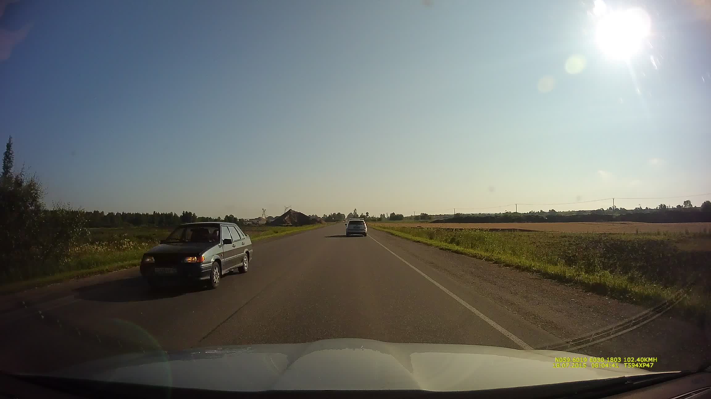

  2. Привет всем , вот кяно https://yadi.sk/i/iGTCTmOrhwAiy настройки: контраст и резкость средние , WDR вкл., Экспо 0.0 , Полярик одет , Прошивка MOD 4 , а чего то всё одно тЯмно :( Неужели опять экспо задирать в +++?
    ps: сорян , что файл большой ..

  3. @sashy, попробуйте без WDR или с другими настройками оного.
    Кстати, мне более импонирует режим 1080p HDR, ведь именно в нём фишка...
  4. @sashy размер бы поменьше, 571мб ... эксп точно добовлаять.
  5. Сколько уже можно биться, учитесь резать ролики, многие просто забьют и качать не будут.
    Относится ко всем пользователям.
  6. буду пробовать .. HDR даёт размытость в динамике , физику не обманешь :(

  7. @sashy, ролики по 1 мин легче перезаписывать, проц меньше грузит.
    По видео, эффект такой же, как у мегч был с выкл WDR.
    Освещение сложное, солнце впереди под углом, тени по всем правилам будут глубже.
    На мой взгляд, надо гораздо сильнее наклонить ВР вниз, иначе слишком много неба, которое мешает экспозамеру, у менямв таком режиме видно добрую часть торпеды, кому торпеда в кадре мешает могут использовать 21:9.
    При сравнении, картинка на том же Q5 NV днем гораздо светлее, но там в прошивке была исправлена таблица экспозамера.
    В любом случае, понимая физику процесса, можно настройками получить нужную картинку.

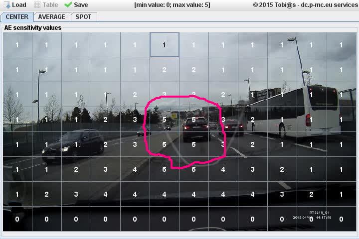

  8. Тоже согласен. Если посмотреть на ролик(расположение рега) и таблицу вашего рега, то небо и асфальт на одном уровне "5" . Вот картинка от неба и темнее,так как оно ярче.
    + Светофильтр.
    --- Сообщения Объединены, 18 июл 2015 ---
    Но если опустить рег, то "4" будут попадать на светлый капот, и эффект может остаться прежним. Думаю "4" во втором ряду надо откорректировать в данном случае(как вариант).

  10. Плюсуюсь, тоже неоднократно повторяем практически во всех ветках по ВР
    Опускать необязательно, попробовать поиграть наклоном, к примеру в одном месте(статику), одну и туже картинку.
  11. Я это и имел ввиду, просто не правильно выразился. Не рег, а изображение опустить.;):)
  12. Интересный момент,как она может мешать.
    Многие располагают на лобовом навигаторы и РД которые попадают в кадр как раз таки при наклоненном ВР, что может пригодиться в анализе видео.

  14. Да, темновато что-то. Поэтому я ставлю экспозицию в +0,3. Может быть неба много и солнце практически в лоб? я на своем опустил объектив пониже, чтобы небо занимало где-то 1/3 верхней части. Попробуйте так.
