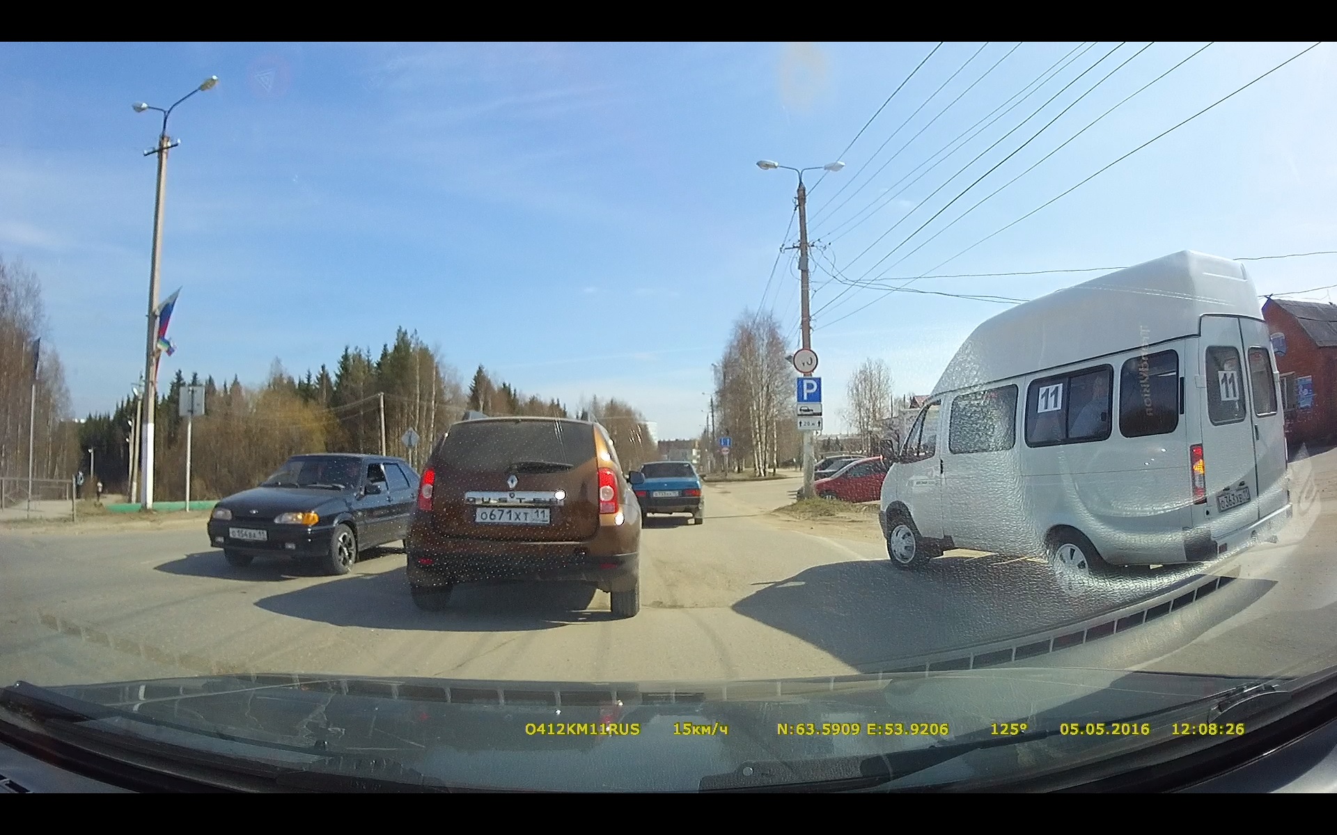

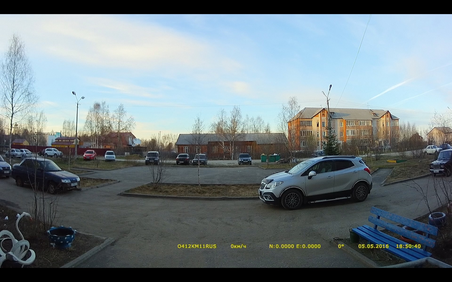

  3. В общем покатался сегодня без полярика, подумал может он такой эффект дает, поэтому на скринах будет отражайка)
    Без фильра так же, левая сторона мылится. Так же проверил вне машины, исключи стекло - тоже самое.
    С шаблоном проверки угла обзора особо ничего не выявить, расстояние маленькое.
    Единственное забыл вверх ногами дом заснять.
    На первых двух видно как хорошо читаются номера справа несмотря на больший угол.

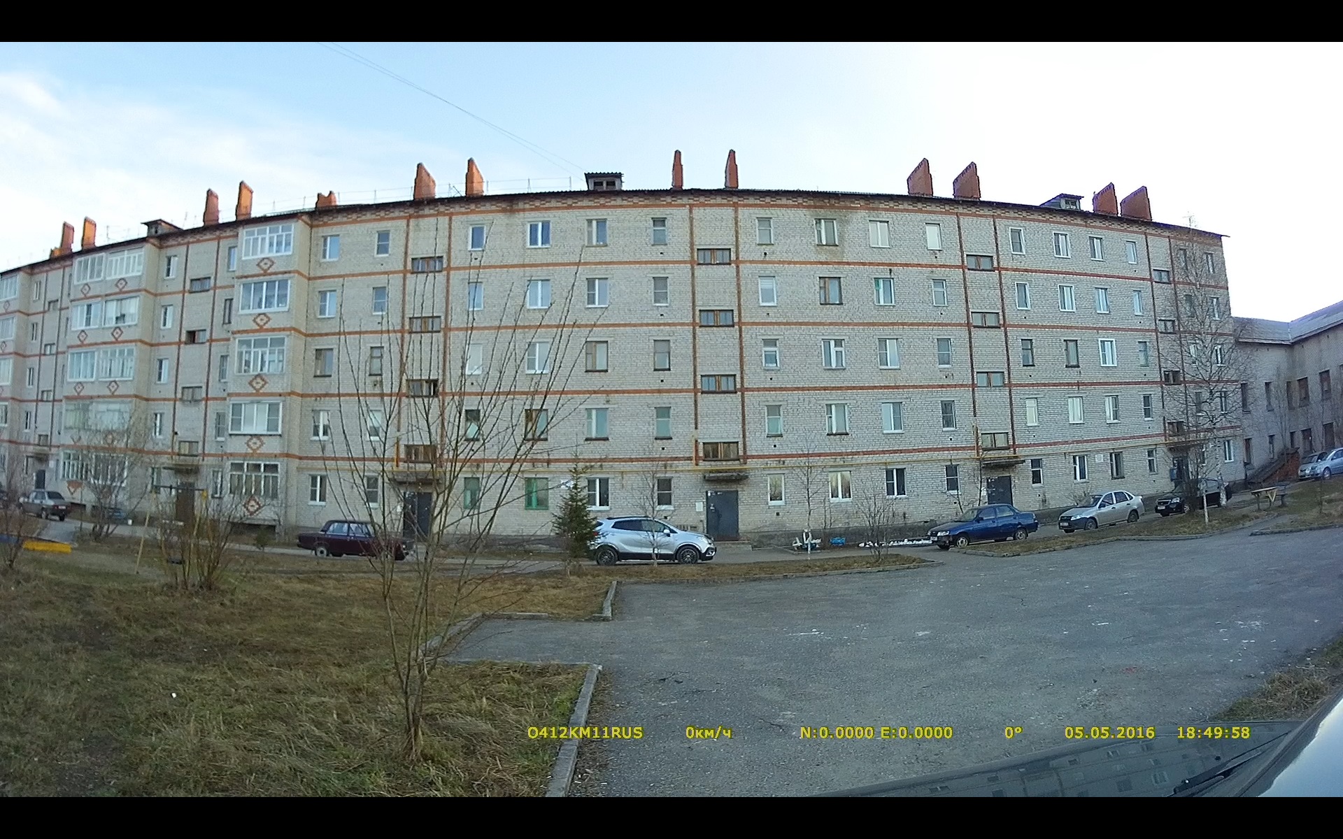

    Вот на третьем, я конечно не знаю, но на мой взгляд как ни крути а хоть убей, но левая часть скрина не такая как справа.

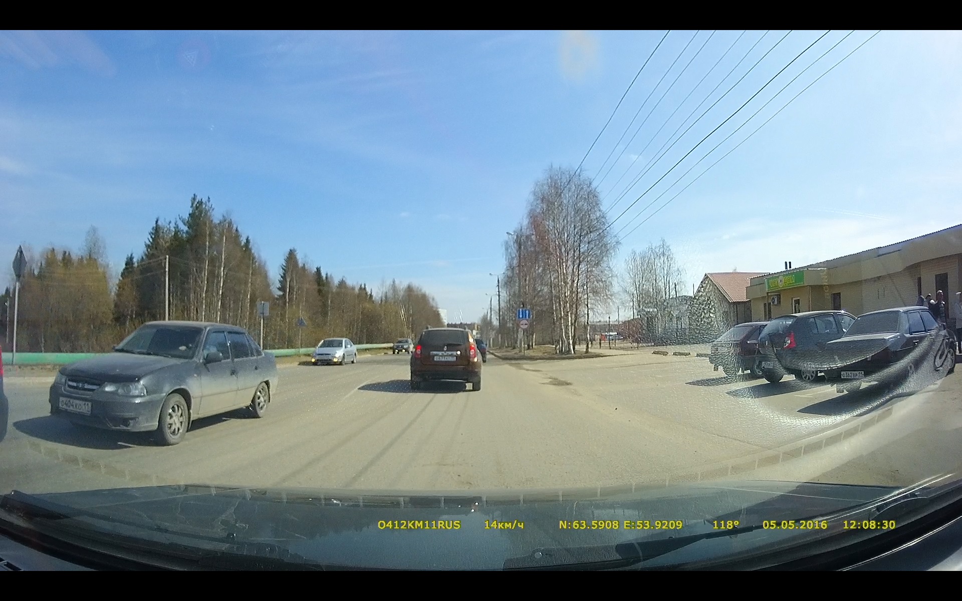

    Ну и на 4-ом домик вне машины.
    Честно, этот ньюанс напрягает, во первых сам факт этого, во вторых что я не могу это объяснить почему так. Где то попадался термин расфокусировка, но разве на нее похоже?
    Либо это паранойя и на самом деле все нормально)) Кто что скажет?

  4. Левый край и центр в расфокусе. Это значит, что объектив криво стоит. Скорее всего холдер криво закреплен. Есть смысл поменять по гарантии.
  5. Справа снимаются статические объекты и попутный транспорт, слева - относительно удалённые предметы и встречка. Разумеется, слева смаз будет больше. Выдержка ведь одинаковая по всему кадру. На 4 скрине левый дом расположен дальше правого и, вдобавок, заслонён деревьями, которые добавляют мелких деталей. (Летом обрати внимание на листву).
  6. Согласен с @sotrack.
    ВР на гарантии вы ничего не теряете.
    Имхо, перекос холдера,разобрать, посмотреть на подтяжку холдера к плате,возможно один саморезик недотянут.

    На 1м и 2м скрине машины слева стоят, так же как и автобус справа. Поэтому и привел данные скрины. Понятное дело на скорости встречка менее читабельна нежели попутка.
    На 4м скрине, дом один))) И что левая часть что правая на одинаковом расстоянии. О кусте я уже говорил ранее, он не влияет на фокус, пробовал.

  9. Виноват, вместо 4 разглядывал третий. На 4 действительно заметно.
