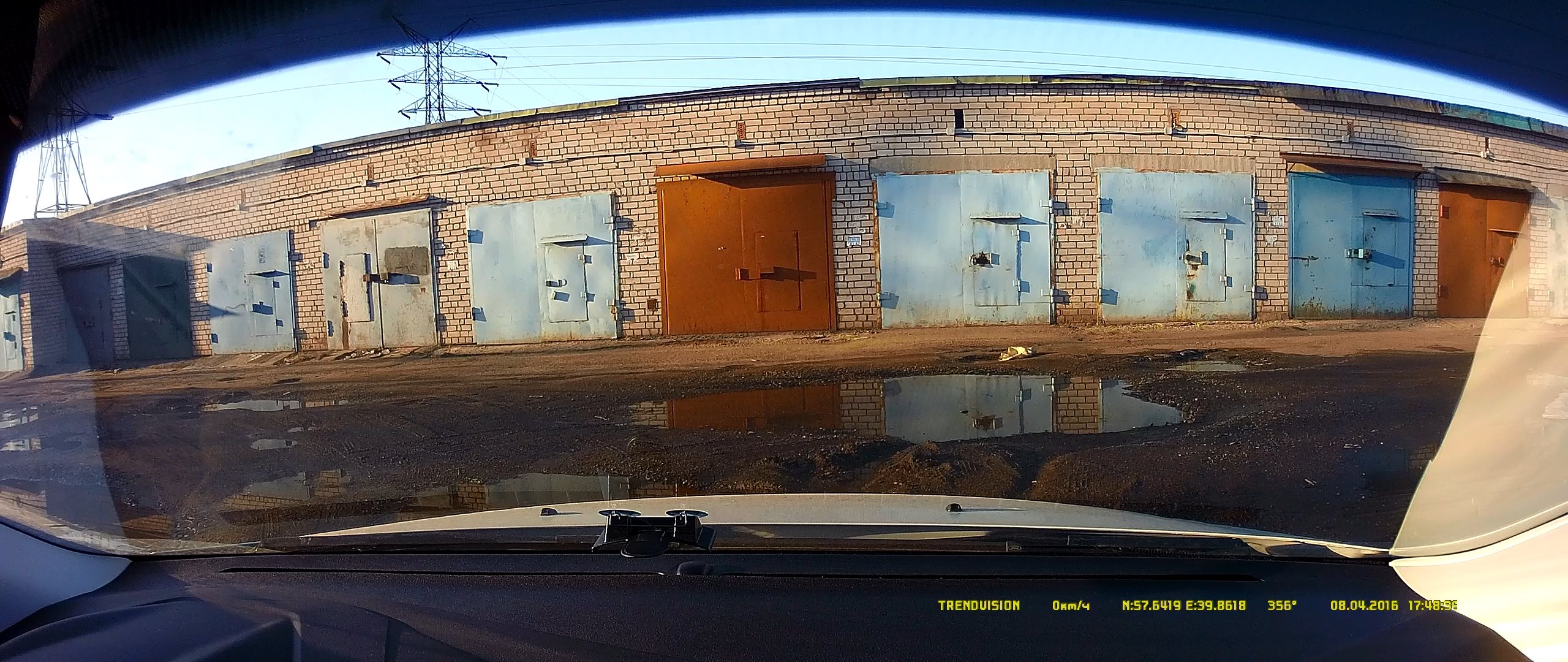

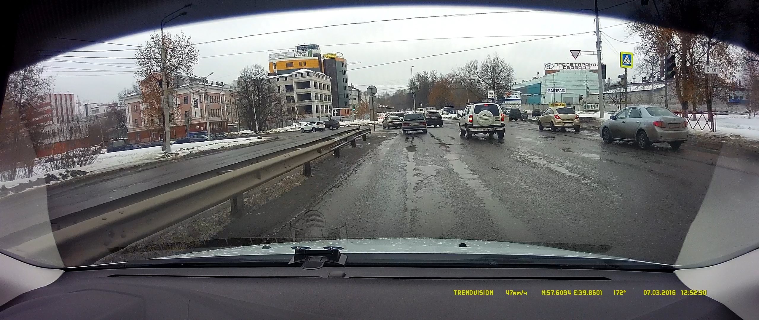

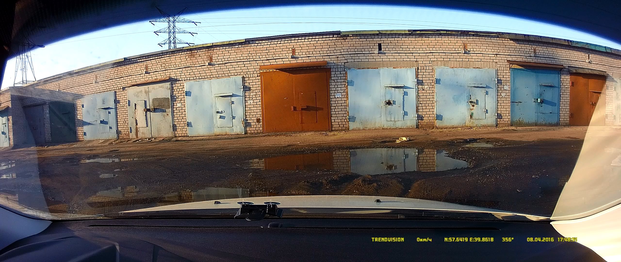

  3. Вьюер=видеопроигрыватель показывает на изображении ровно то, что на нем есть. Он не будет в штампах стирать данные utc и вместо них вставлять данные текущего часового пояса. Так что этот аргумент отпадает.
  4. Вот поэтому рядом второй скрин,где блик и стекло добавляют "муть" на левый край.
    Можно и ролик на Ядиск залить.
  5. А где там слева муть? Отражение стойки вижу, муть, не вижу)
    Можно и ролик, главное наснимать таких чтоб было понятно что я имею ввиду. А то решат что я придирки ищу)))
  6. Деревце попавше в этот угол.
