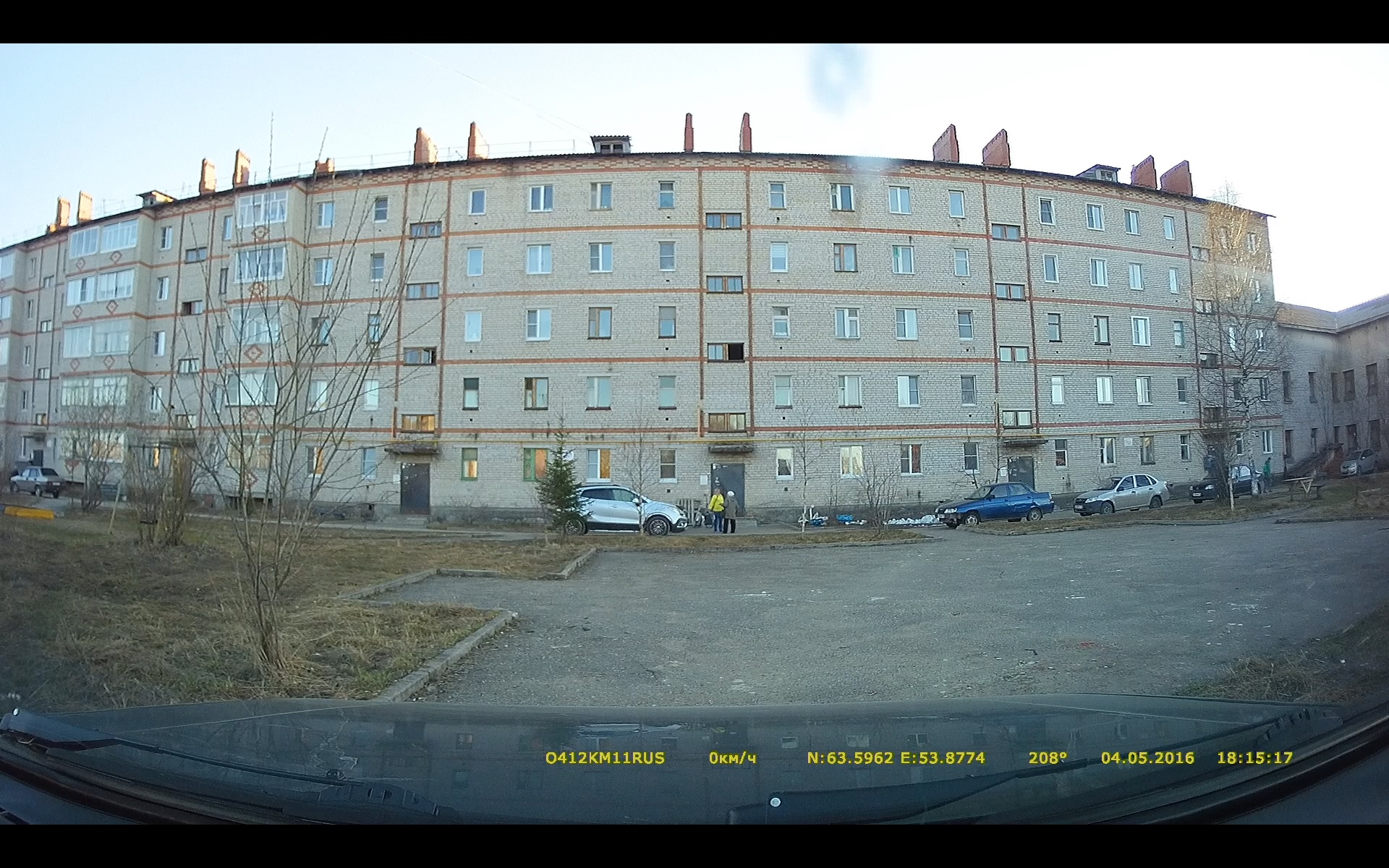

    Поездив с ВР некоторое время, на разных режимах, при просмотре начал замечать что правая сторона кадра более детальна, а левая напротив, как то замылена в мелких деталях. ГНЗ те что справа отчетливо читаются с правой стороны лучше, иногда даже при угле близком к максимальному.
    Никто у себя такого не замечал?
    На 2-м скрине видно по детализации кирпичных швов, и то что стоит куст это не влияет, пробовал вставать так чтоб ничего не мешало, просто скрина нету.
  20. Домик норм вышел, чтобы убедиться сделайте еще на этот же пейзаж ролик вне авто,а то может неочищаемая часть лобового(если даже лобаш чистый,эта часть вне чистки дворников имеет налет) может давать такой эфект.
  21. Тоже думал о том что мооожет быть влияет стекло, но потом одернул себя тем, что справа то такое же стекло))
    Сейчас уже темно, по возможности обязательно попробую. И заодно проверю на шаблоне измерения угла обзора. И вверх ногами)))
