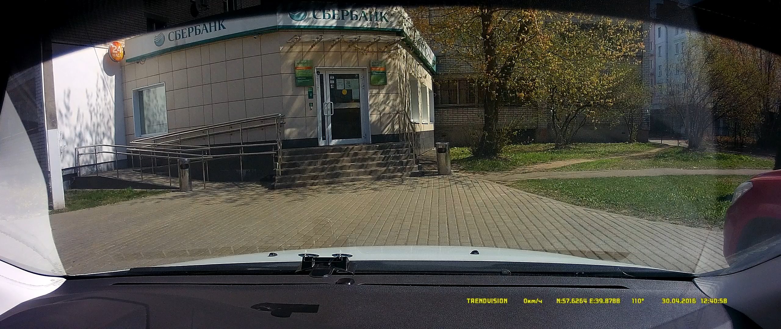

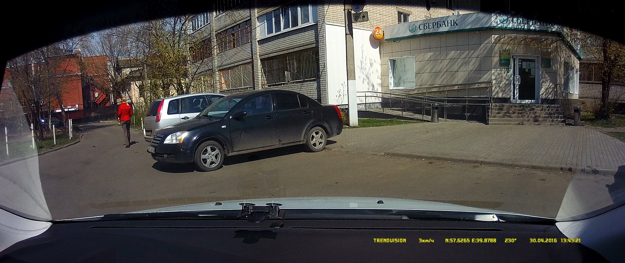

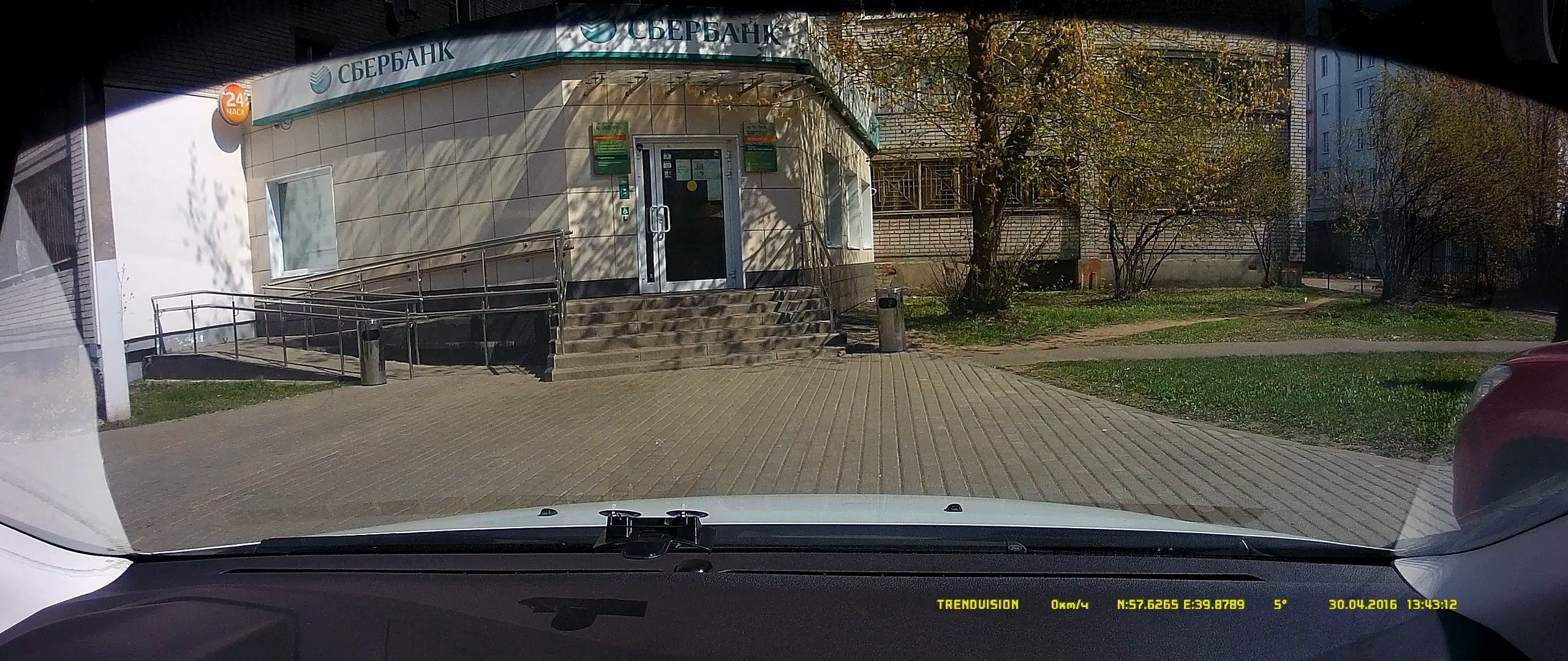

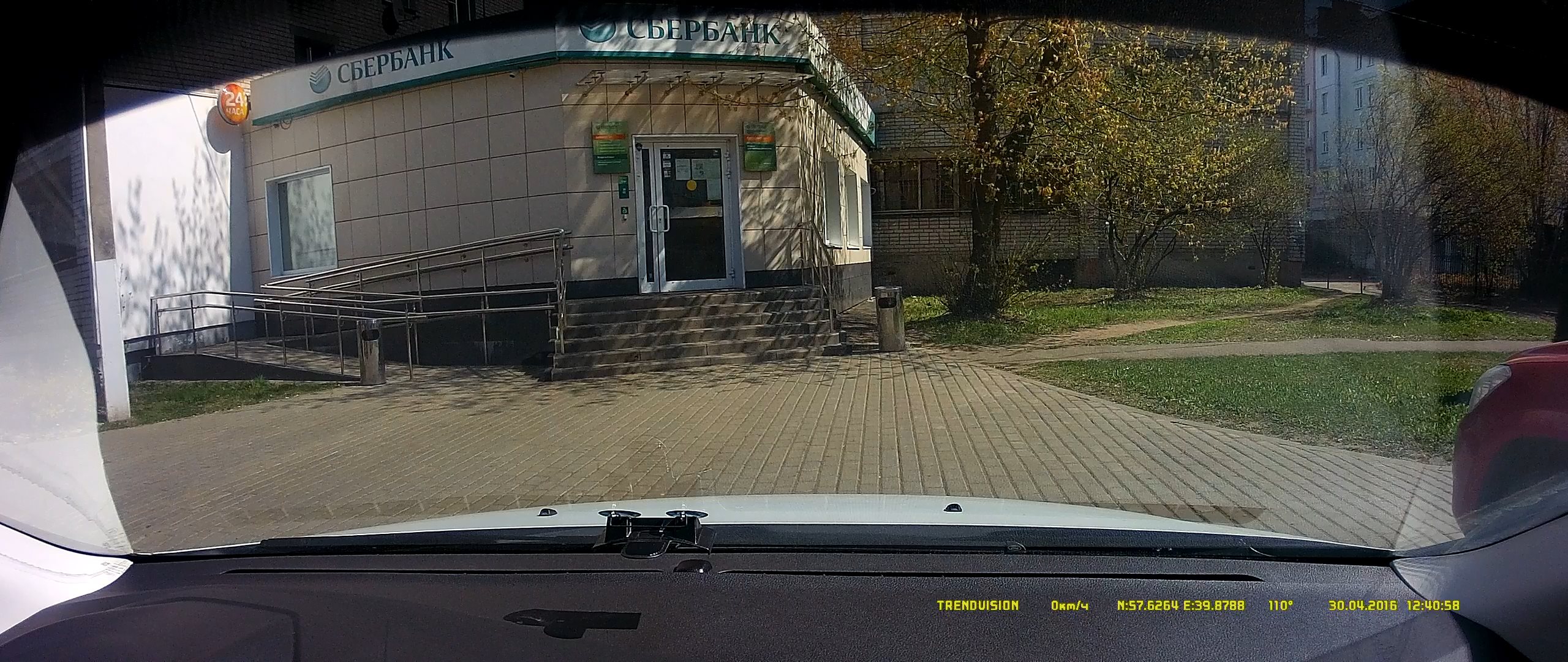

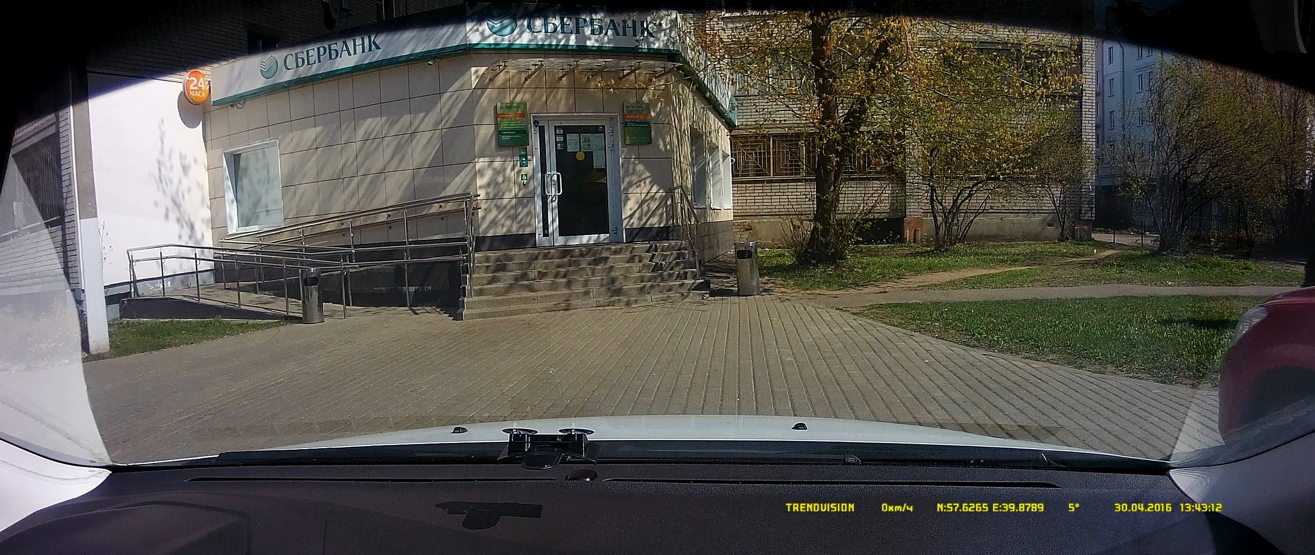

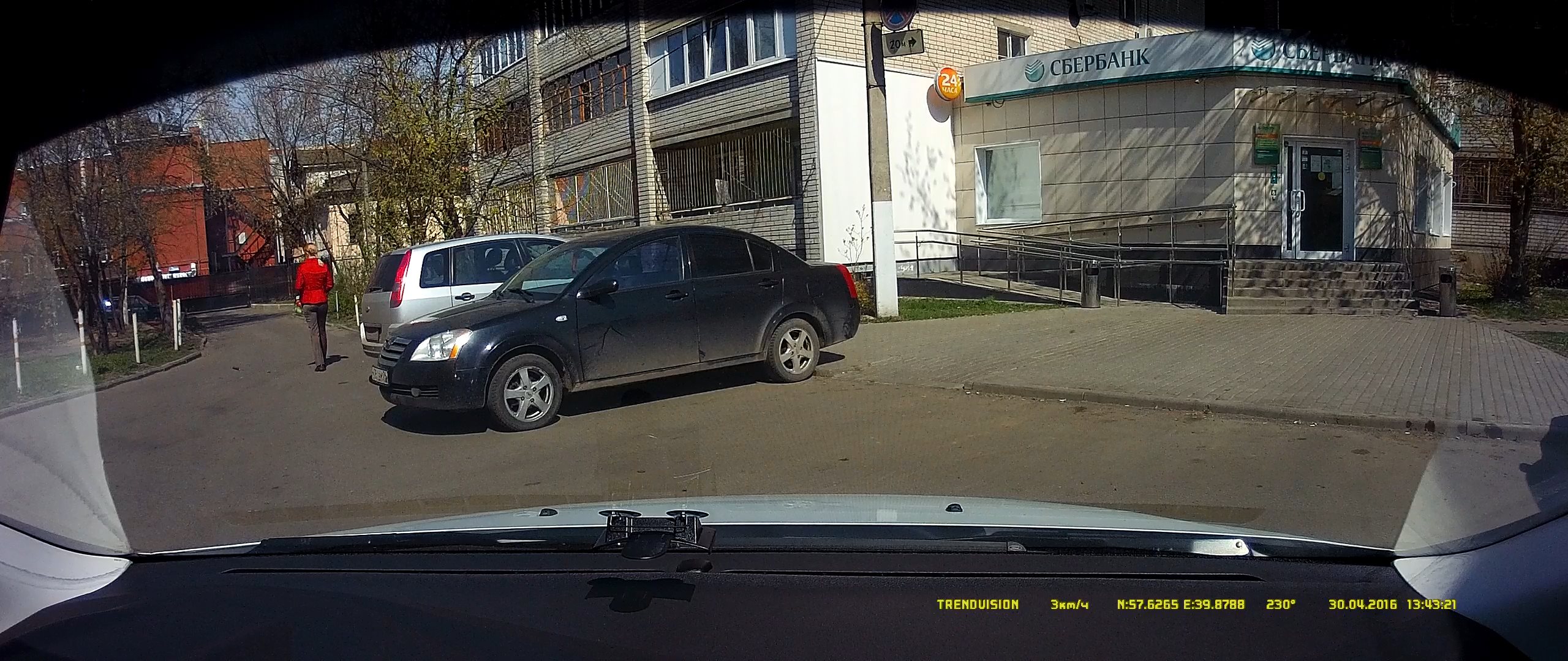

  16. По случаю тоже выложу,на улице не жара +19*С,в авто у рега замерять нечем было,перед стоянкой у Сбера два часа катался и час работал в режиме стоянки у Сбера,солнце меняло позицию.Фокус в норме.:)
    Только припарковался:
    После часа стоянки:
