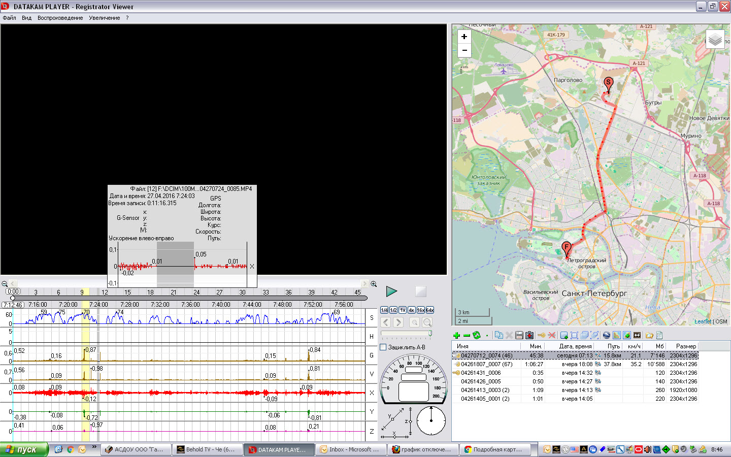

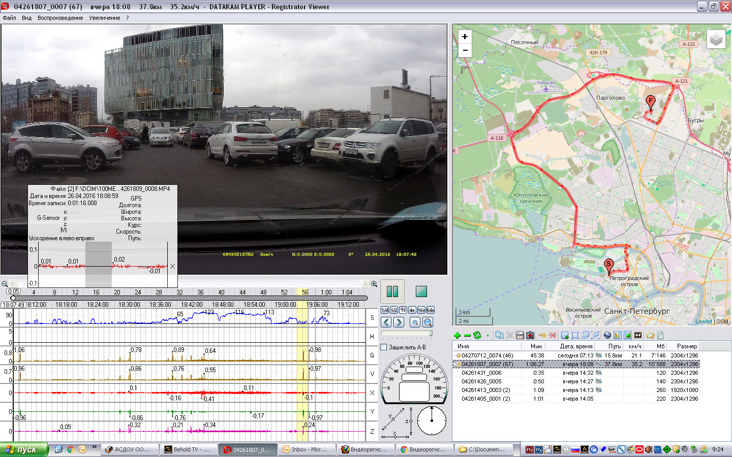

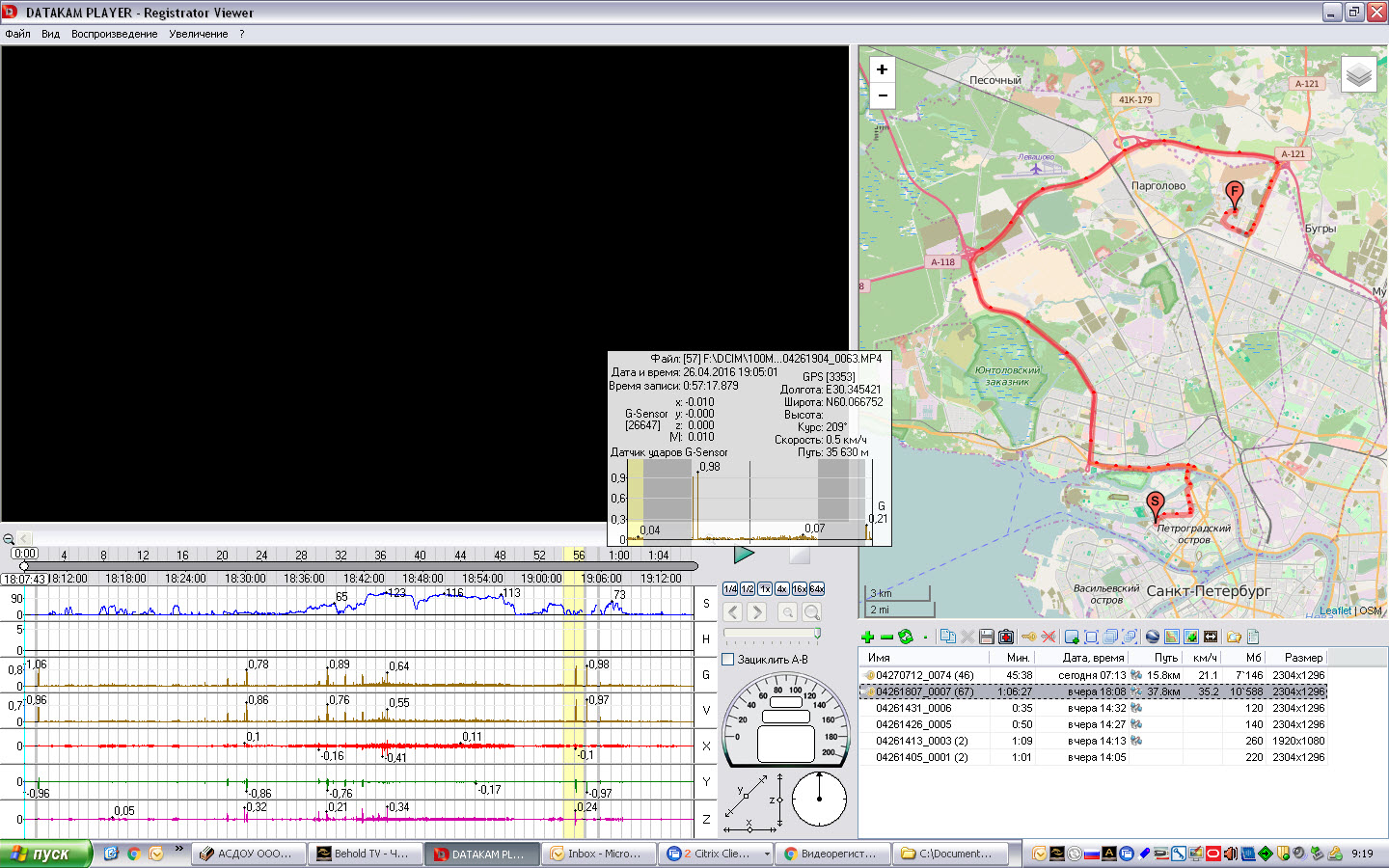

  5. Вчера поставил тестовую прошивку последнюю. Все понравилось. Но ложка дегтя все же есть. Вчера вечером три раза за час перезагрузился ВР, сегодня один раз, причем без срабатывания G-сенсора. На скрине видно, когда сработал G-сенсор, а позже случилась перезагрузка. 27.04.jpg 26.04.jpg 26.04.01.jpg И почему-то перестал оживать экран при проезде радаров, хотя голос есть (в меню экран+голос).

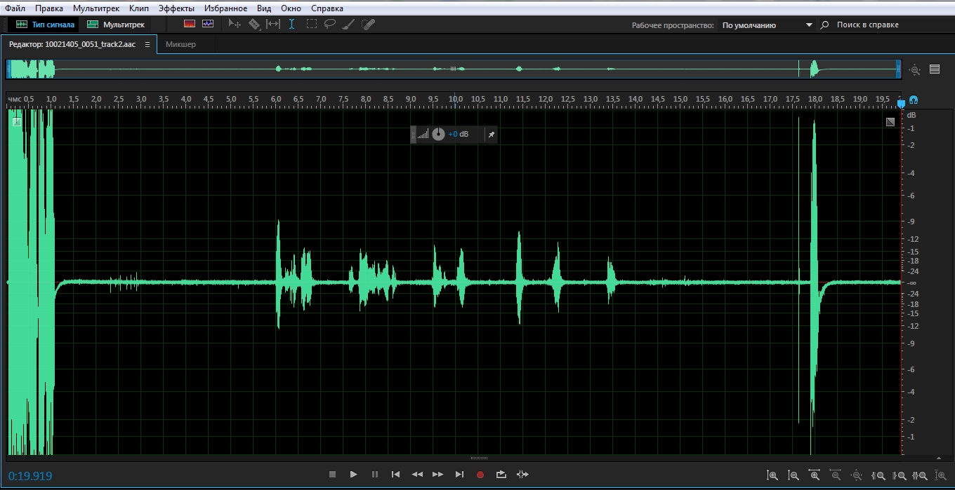

    Вот два сравнительных видео с телефона и ВР. Съемка в комнате, играет негромко музыка. На видео с ВР присутствует шум или гул, короче фон.
    ВР https://yadi.sk/i/vCz943uirL4G2
    Телефон https://yadi.sk/i/1Rt13YUQrL4G4
    Прошивка VER201601121710-A52HT
    Сейчас найду кастомную где нибудь, попробую прошить.
    П.С. Прошил Orange-4_-33%_Font. Тоже самое.
    это косяк или так у всех и это норма?
    #7429 Хэв, 27 апр 2016
  11. также шумит, только еще и пощелкивает
  12. Отлично всё у вас со звуком...
    • Трек.zip
      307,9 КБ
      350
  13. Нормальный звук и фон.;)
    У меня так же.
    • Согласен Согласен x 5

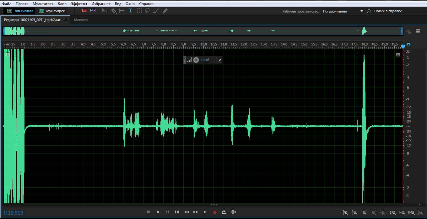

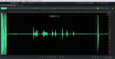

  14. Adobe Audition CC
  15. Добрый!
    А какое по ВАШЕМУ нужно качество аудио для записи разговора с гаишником или мата в экстренном случае?

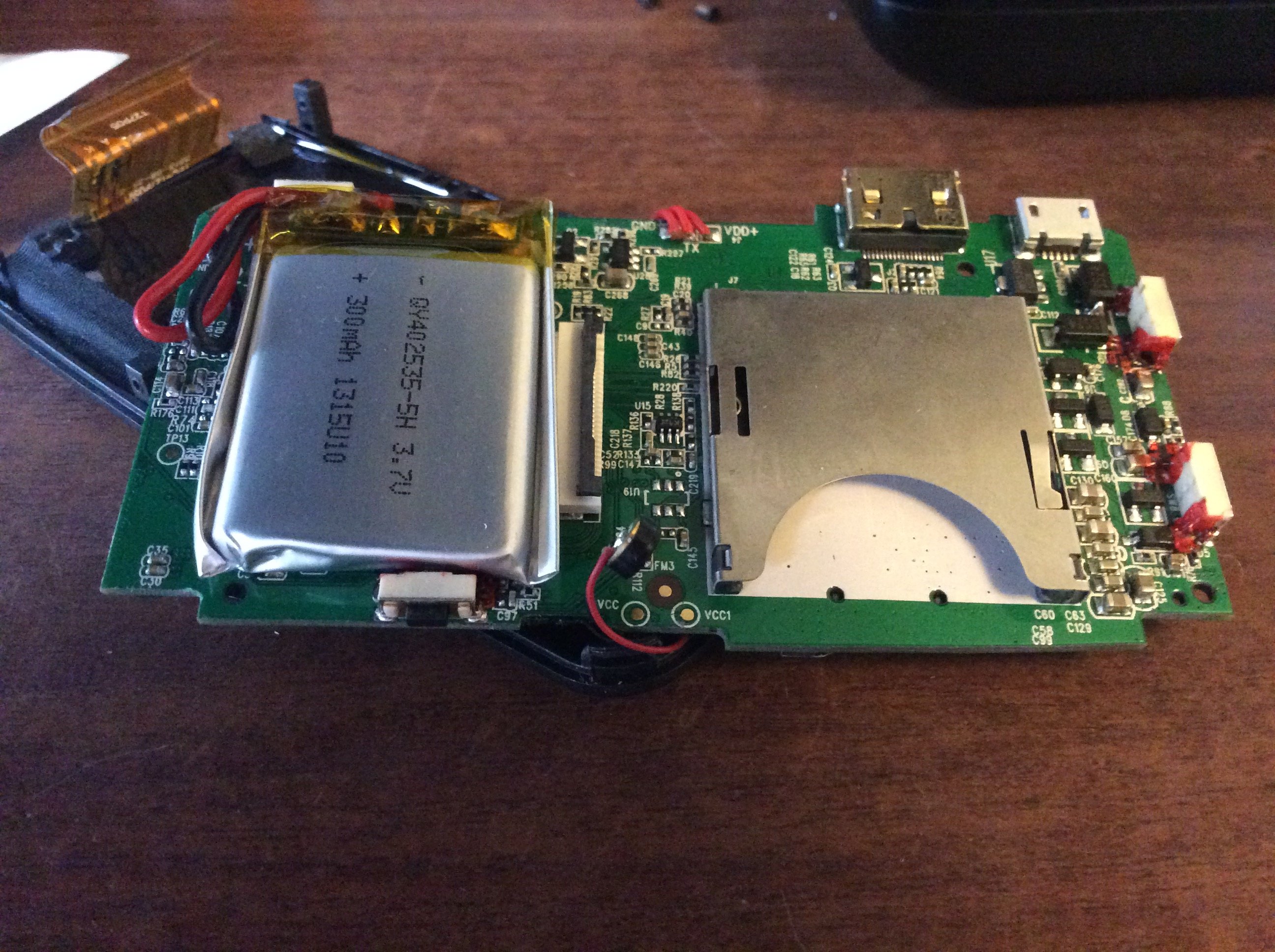

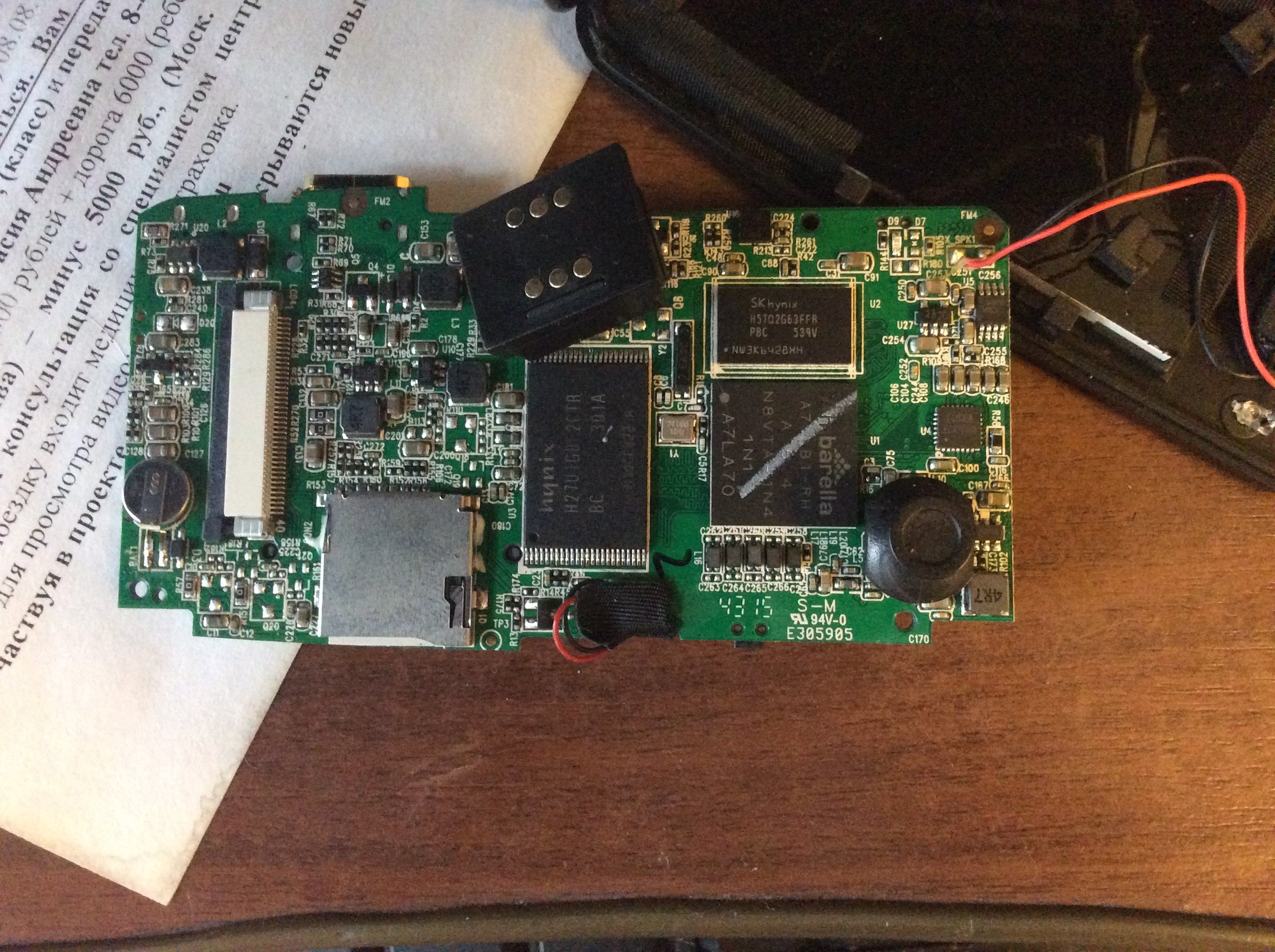

  16. Да я просил сделать фото платы.
    в этом топике @alexsoll сделал.
    Ну и я свой решил посмотреть. Заодно проверить аккумулятор.
    Ревизяи платы точно такая же
    А вот аккум, замятый
    Или нормальный?
    Он самый))
  17. В пределах нормы...
    На выходных хочу вкорячить поперёк аккум на 500мАч...
  18. Фотку сделать и выложить не забудь. Полезно будет...
  19. Ну, это само собой. Лишь бы влез...)
