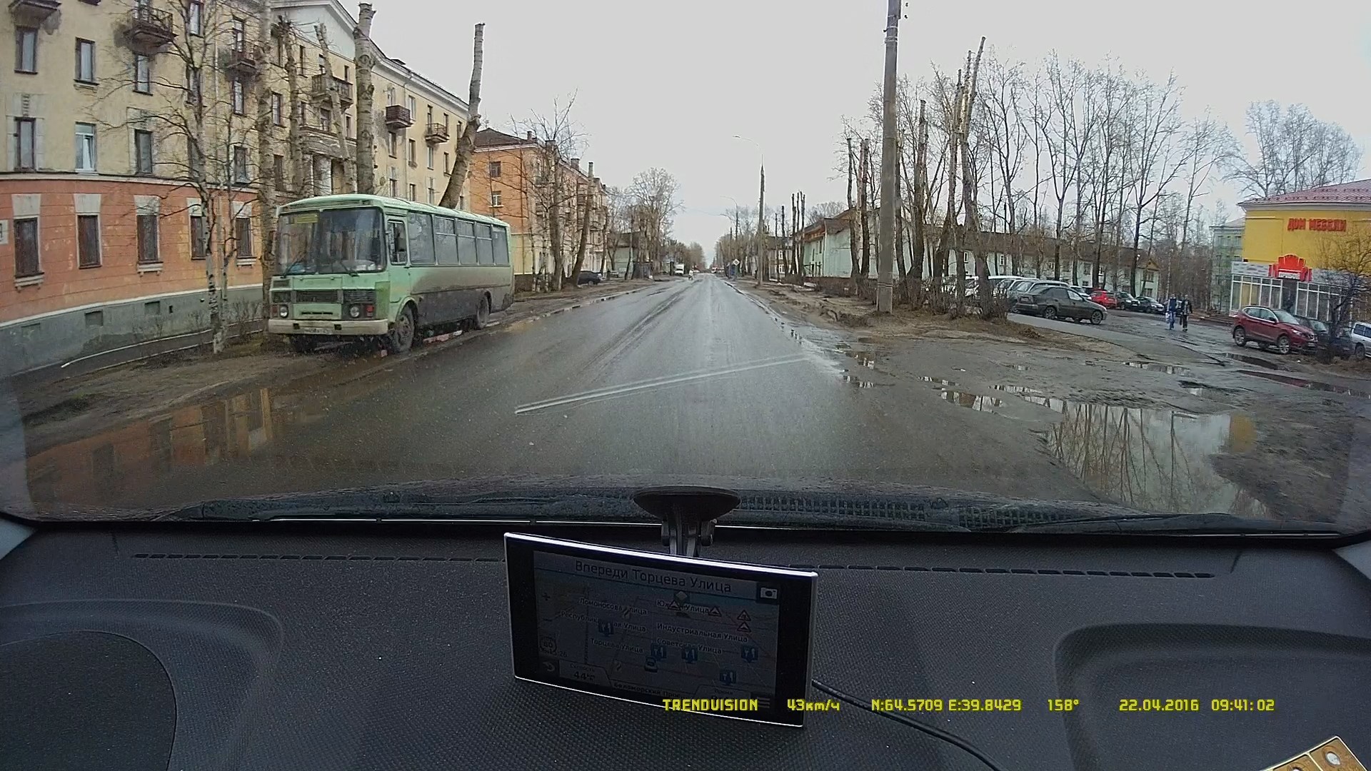

  3. Это физика.Лобовое как увеличительное стекло и при +30* С на улице,в авто будет выше 70*С.
  4. Почему я так настаиваю на на расфокусе из-за нагрева...
    Потому как имею опыт общения с разными регистраторами в разных условиях.
    В начале февраля один из моих испытуемых начинал "терять зрение".
    http://videoregforum.ru/threads/videoregistrator-vicovation-vico-tf2-plus.711/page-35#post-53714
    Особенно в солнечные дни при нуле градусов за бортом.
    Так что кое-какой анамнез у меня уже собран...)
    А что делать? Отдать спецам на регулировку либо на замену.
    Я же за пару минут разобрал бы и подзакрутил объектив на миллиметр...
  5. Самый простой способ проверить фокус исключая "помехи" (лобовое стекло у всех разное)
    Достать регистратор из машины и снять не больший ролик с деревьями,домами и посмотреть результат .
    в данных роликах заметно видно небольшое искажение по всему кадру
    Не думаю что нагрев повлиял , у меня замечено не было ни разу.
  6. Заодно проверьте картинку с "холодного" регистратора и с "горячего".
    Просто заверните его, к примеру, в шарф и дайте ему поработать полчаса.
    А потом сравните скриншоты...

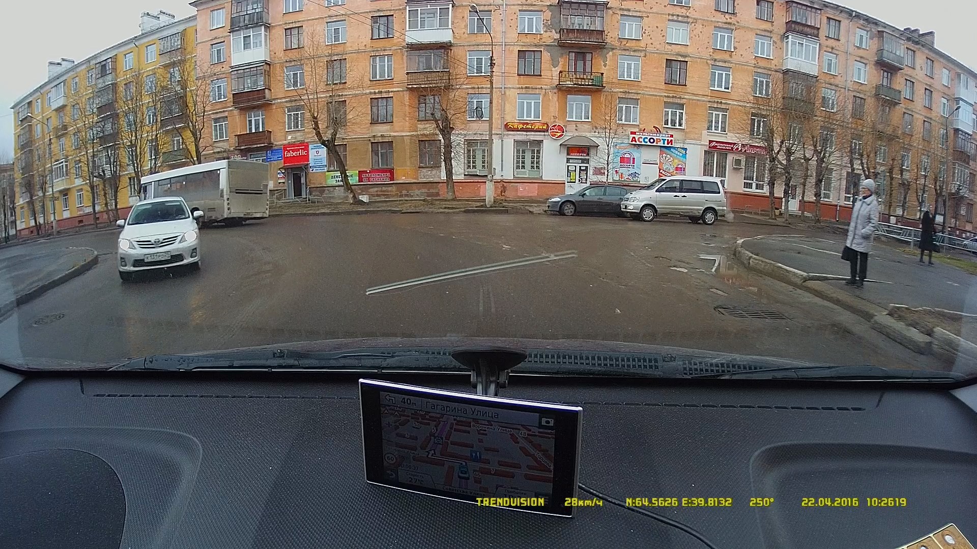

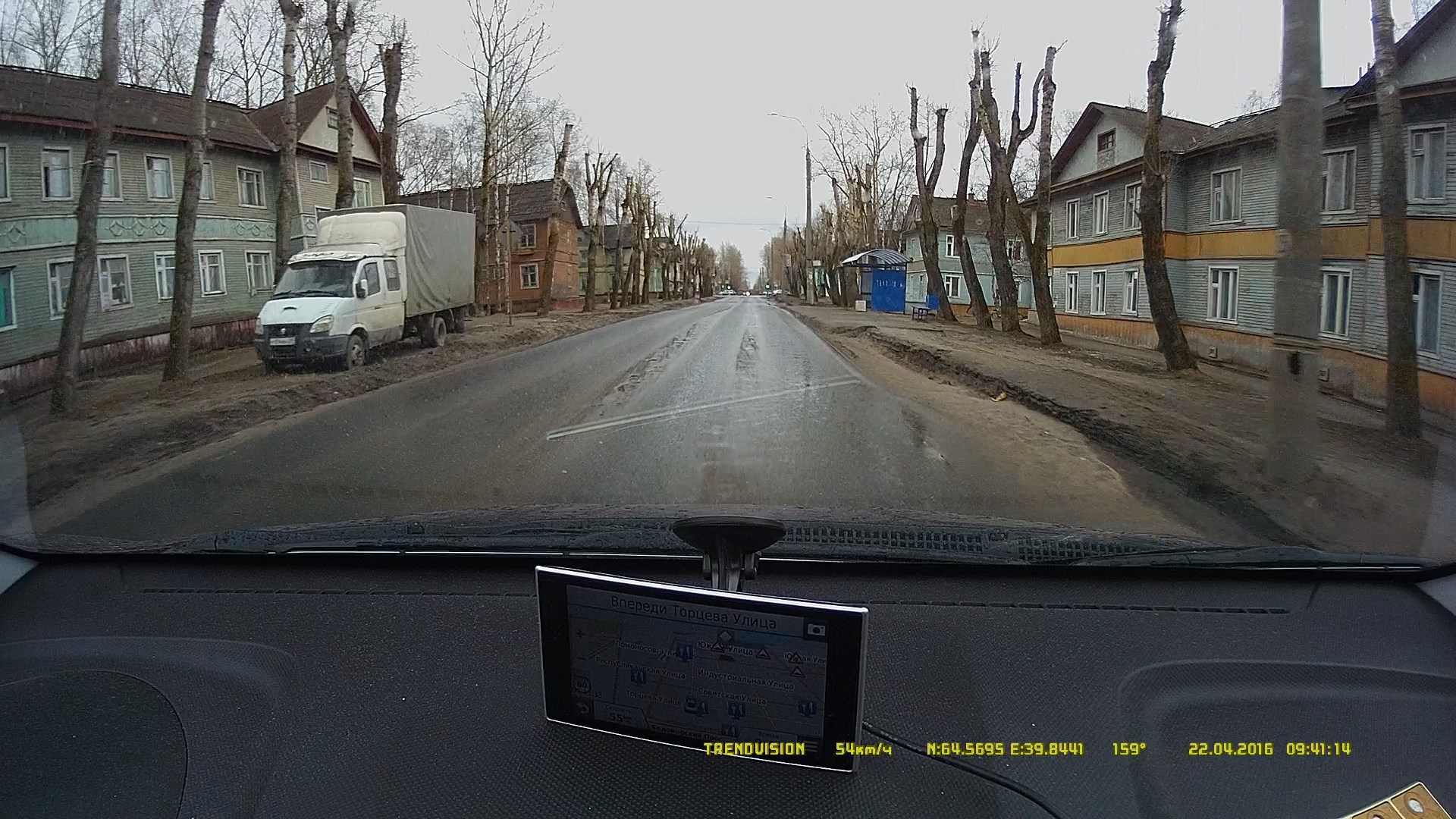

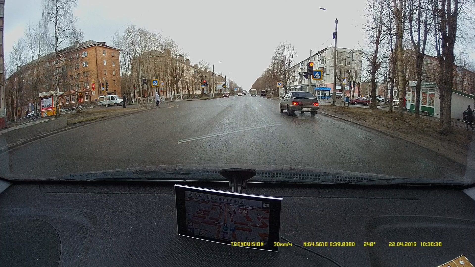

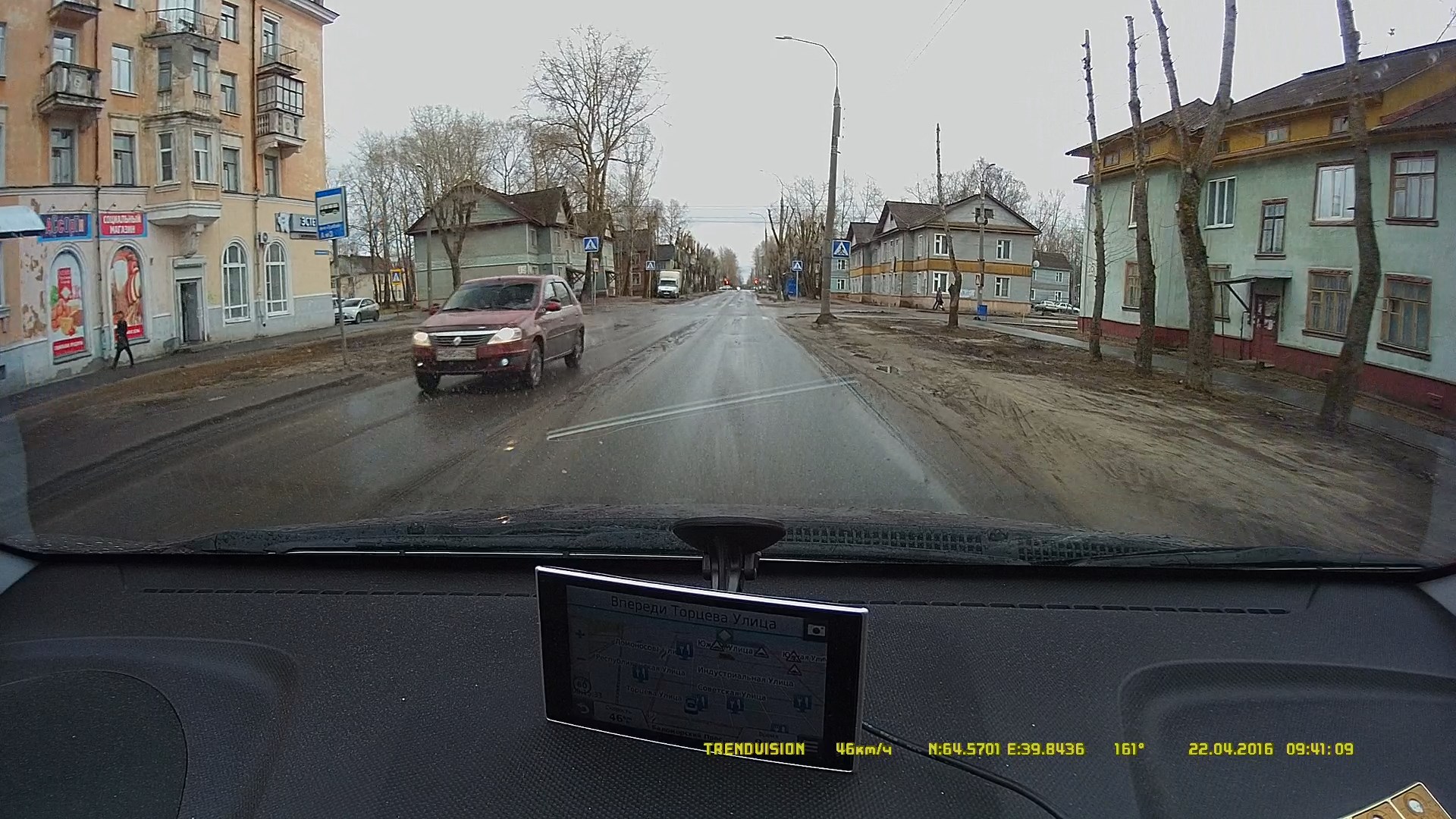

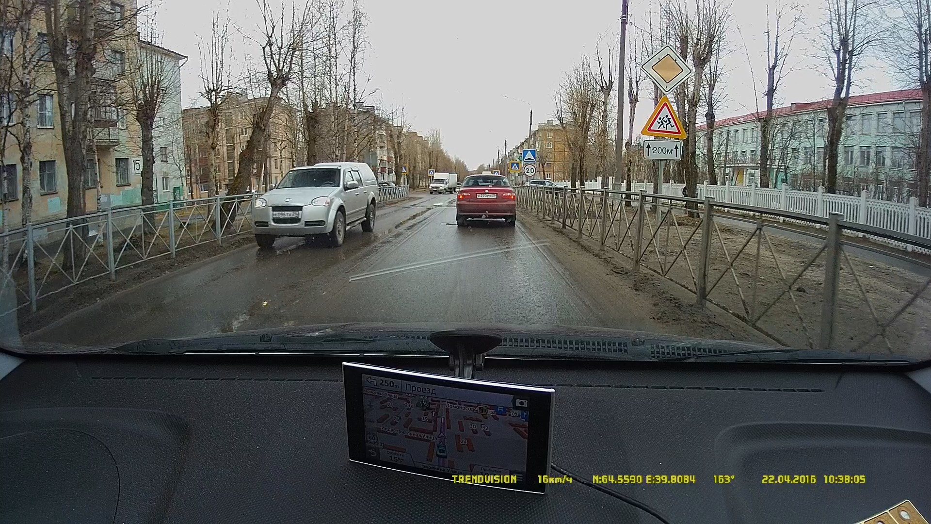

  7. Проехался с навигатором. Как видно на скриншотах, полярик практически полностью убирает свечение экрана навигатора.
    Но с разборчивостью номеров, по-моему, дело всё-таки обстоит неважно. Ладно, махну рукой на это дело.
    В целом же (если не заморачиваться на номера) результаты с моей точки зрения хорошие.

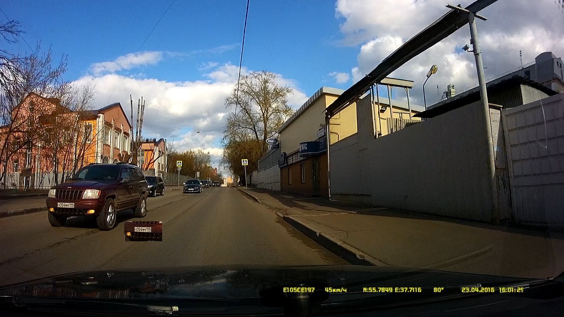

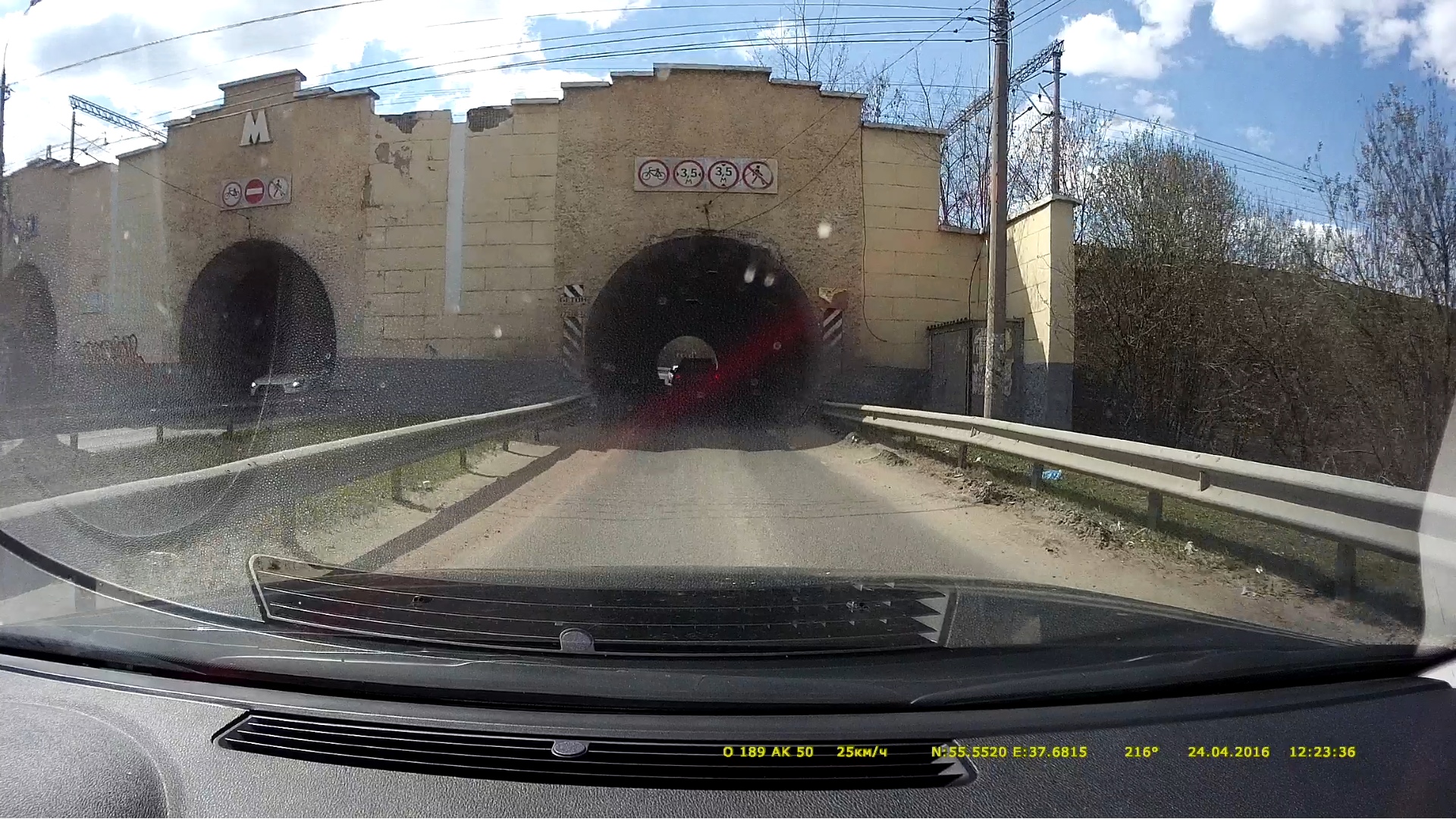

  12. Продолжаю наблюдение по расфокусу своего аппарата, т.к. один раз уже проявилось, пытаюсь выявить закономерность это или глюк был. Сегодня потеплело, представляю скрин (сделан на стоячем авто), рег проработал в поездке где то 1,5 часа
    http://uploads.ru/Cb0gS.jpg
    #7313 vlasik1983, 24 апр 2016
  13. Я не вижу проблему,у Вас пол лобаша перекрывают блики,наклоните чуть ВР и посмотрите как будет, с ГНЗ порядок, видео с Газелью не вижу(и вобще она через полосу движется)
  14. Счастливые люди - трава огромная, деревья цветут :)
  15. Чтобы было все правильно,надо делать первый кадр(скрин) холодным,а потом этуже картинку после работы ВР и сравнивать,обычно достаточно 20мин.
  16. Как мой взгляд, то левая треть изображения мне более приятна.
  17. вот и мне так кажется
  18. @vlasik1983,
    Обязательно надо так сделать, потом понятней станет. И картинку по-удачнее выбрать.

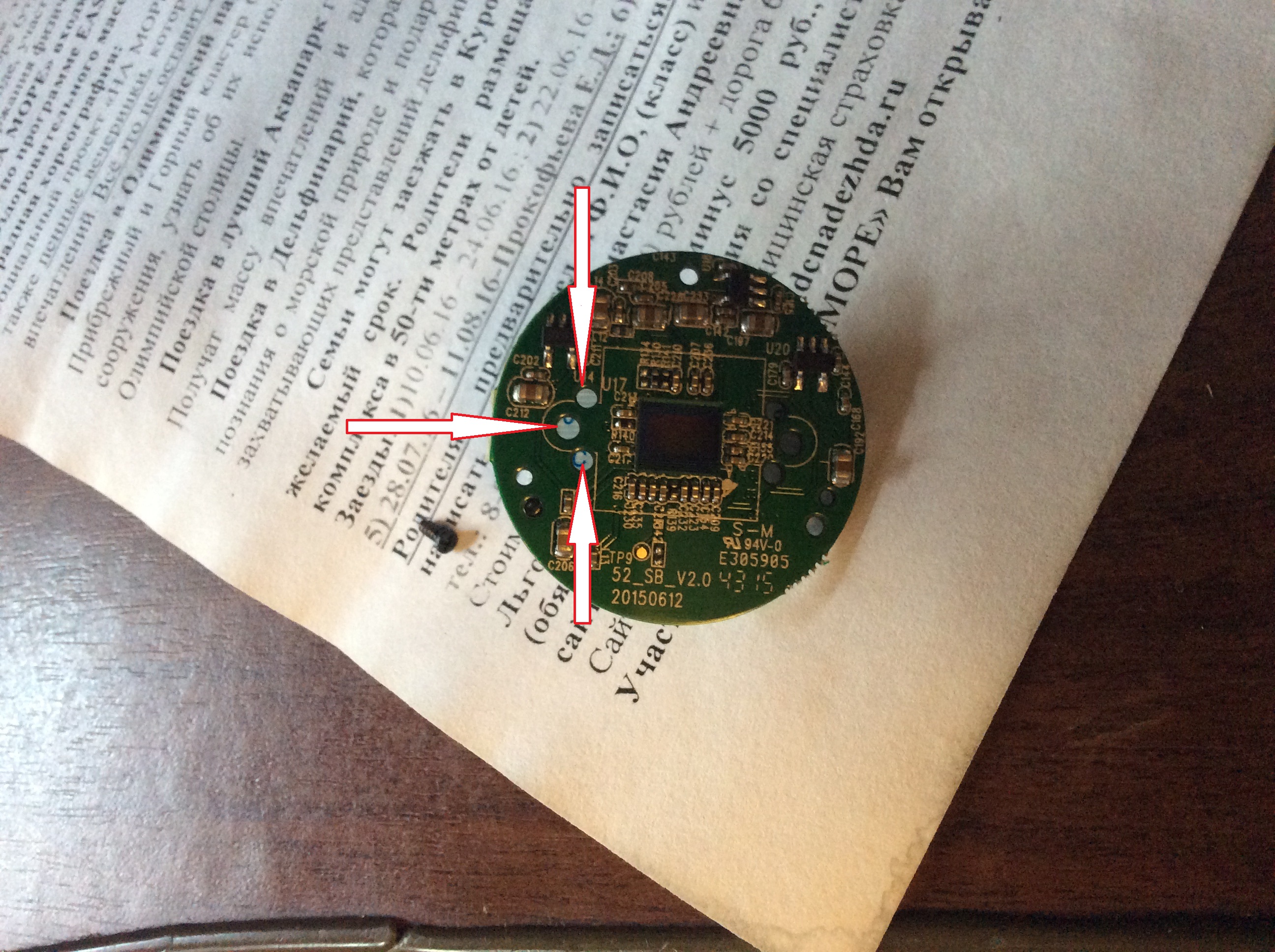

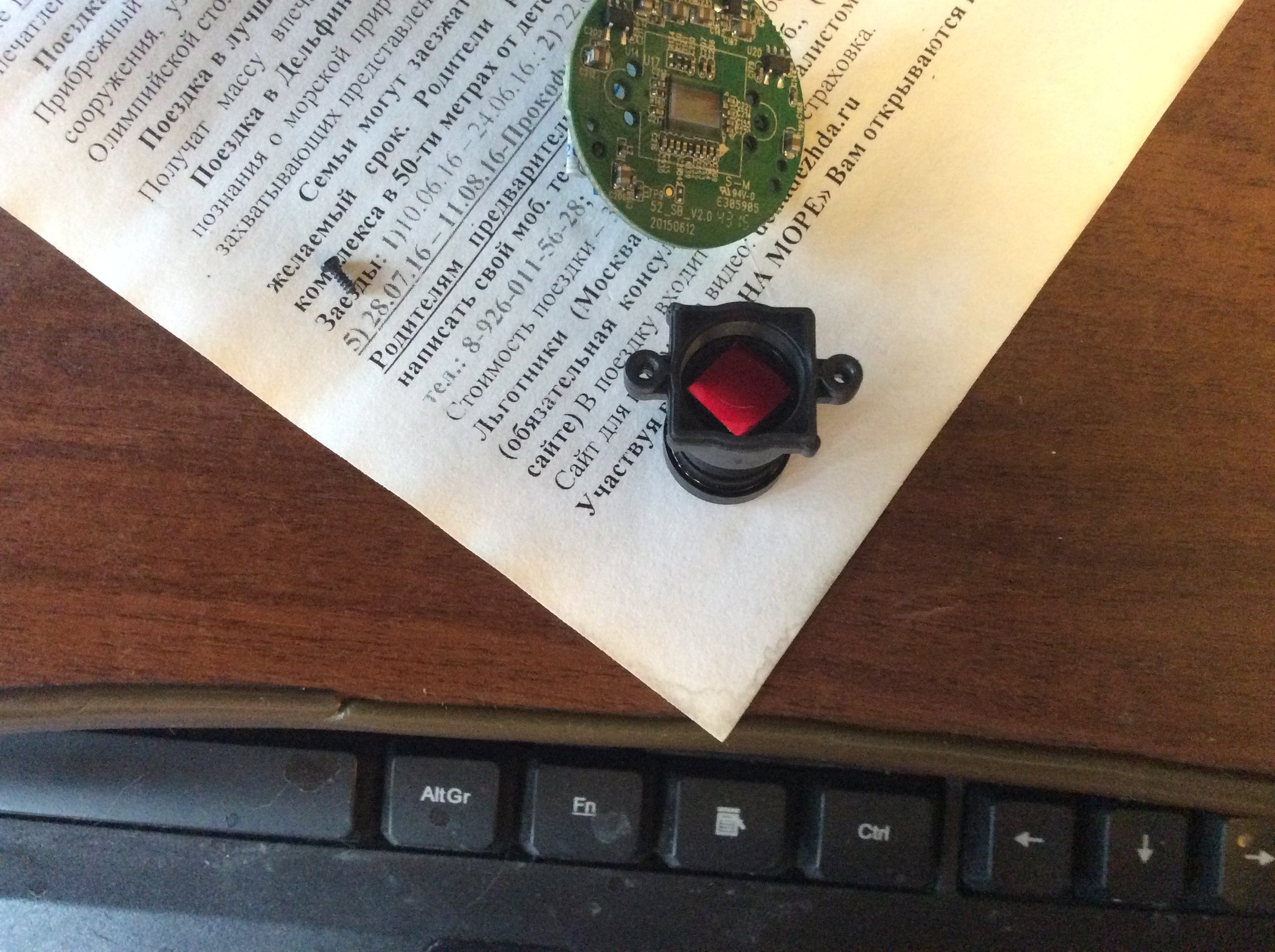

  19. Парни! Тем кто разбирал ВР.
    Почитав тут про расфокус, решил свой разобрать и посмотреть.
    Так как качество разнится с тут выложенным.
    https://cloud.mail.ru/public/8s9E/UEWnL86rq
    Возможно это тестовая прошивка такая. В режиме ШИРОКИЙ. Т.к. с ней теперь отблики торпеды постоянно видны. Раньше такого не наблюдалось.
    Разобрал и обнаружил, что стекло линзы, расположено не под размер матрицы.
    И на самой плате есть отверстия, что бы можно было объектив под разными углами крепить.
    Но даже если и крутить объектив, то стекло ровно не встает. Для ровного расположения не хватает примерно 20 градусов.
    У всех так?
