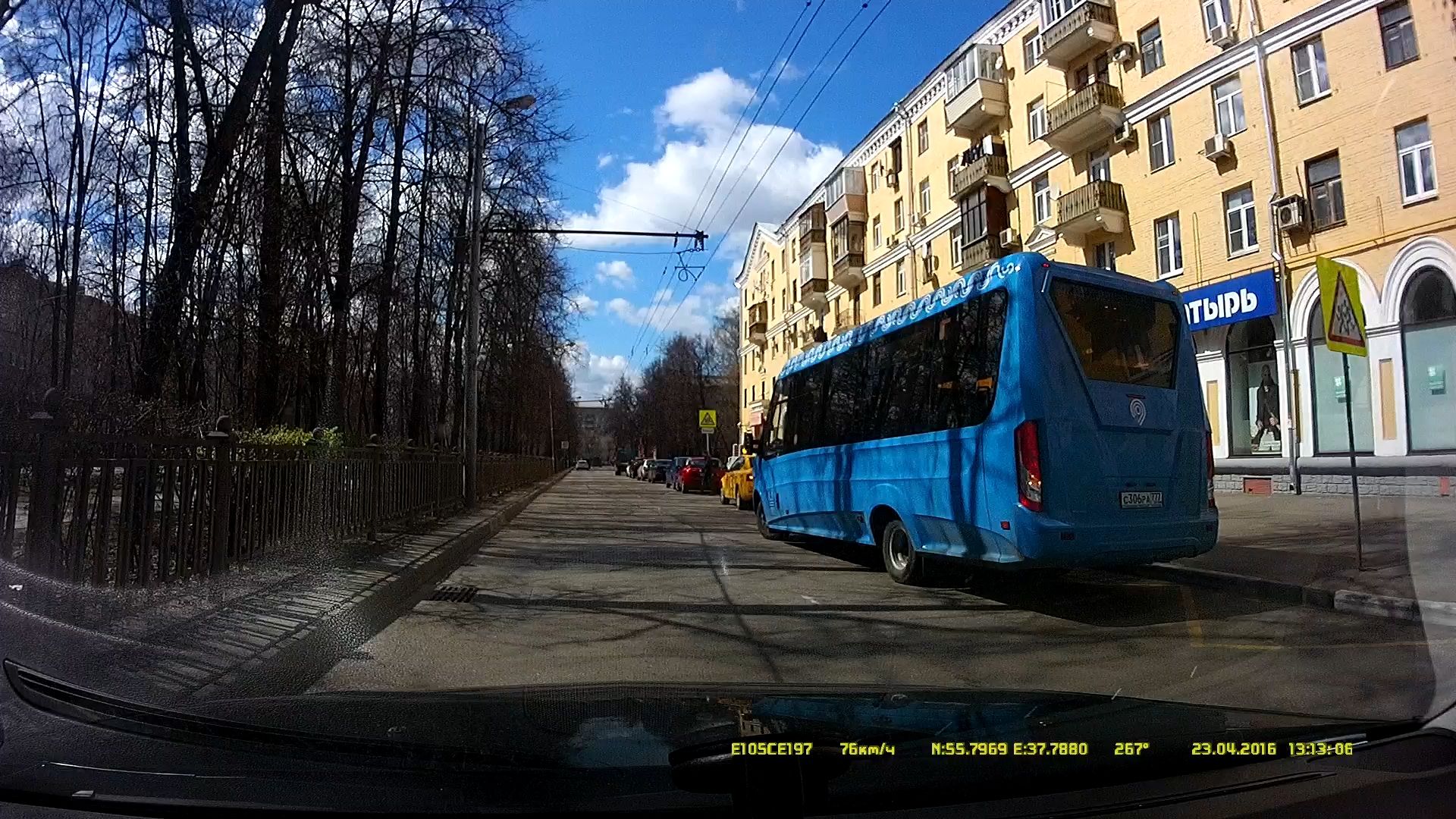

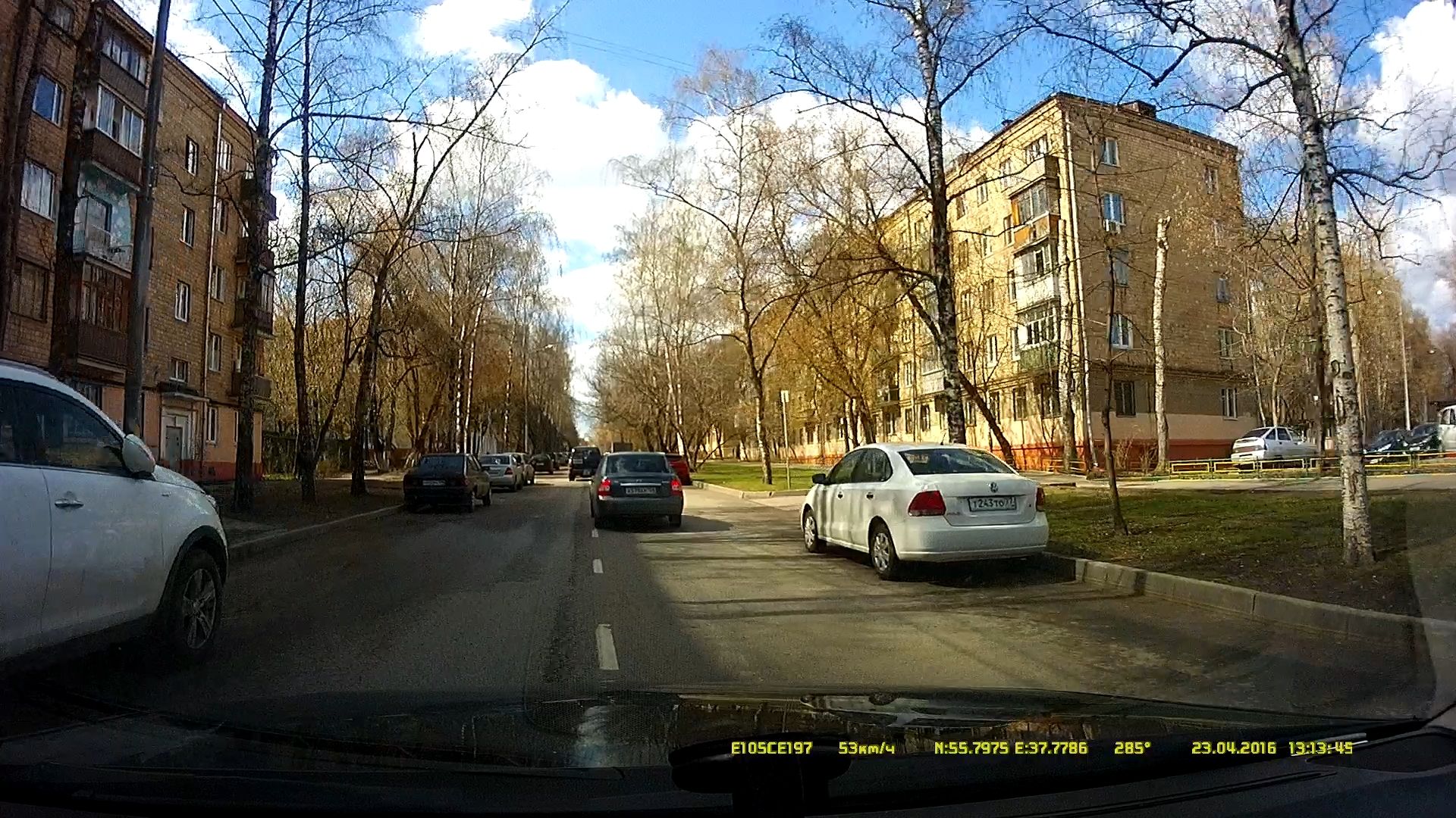

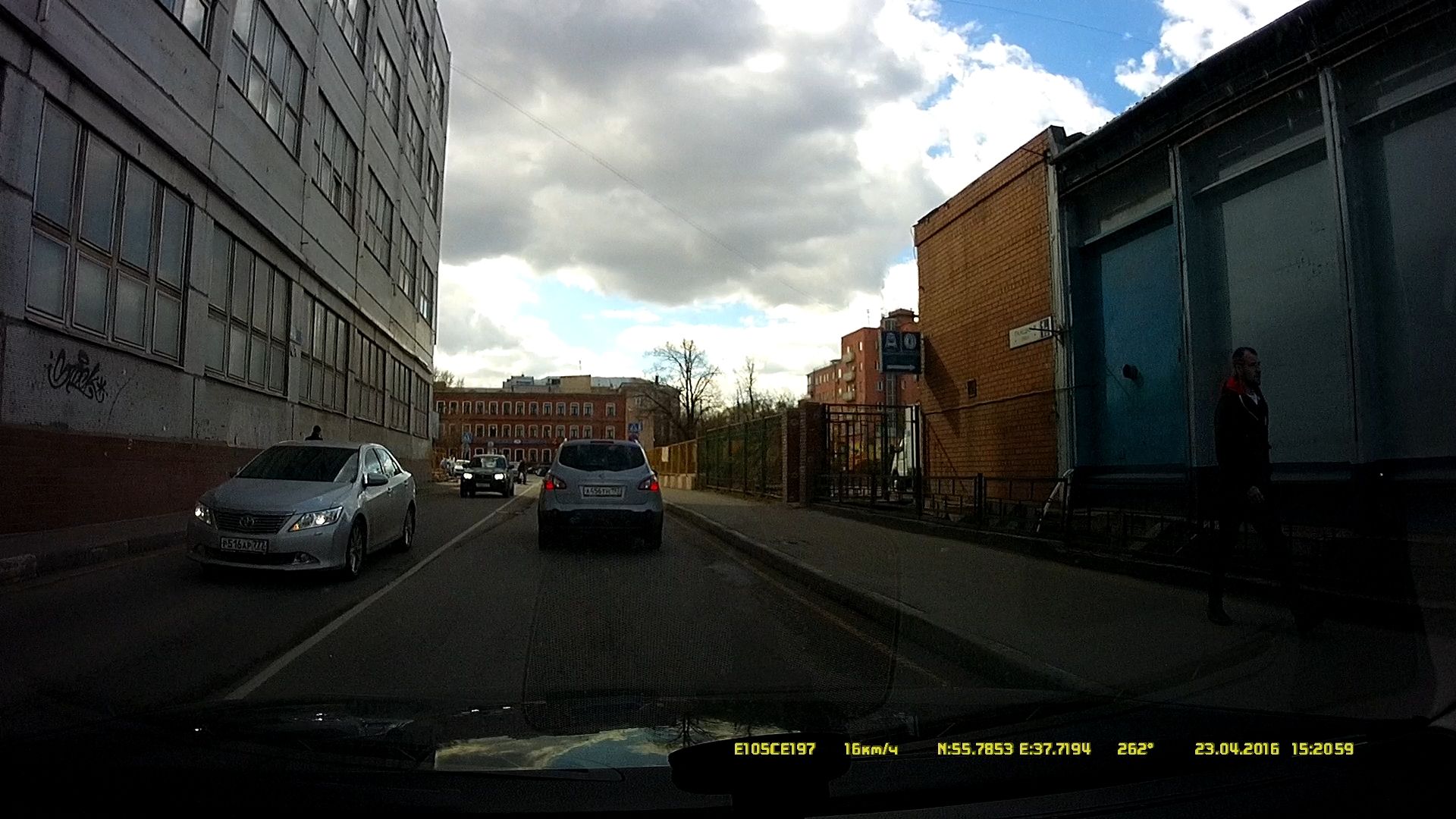

  7. Мужики, вот что я делаю не так? Ну говно же картинка, пол дороги черной, днем зернистость.
    Прошивка орандж -33% , настройки как по ФАКу, поляризационный фильтр снят
  8. Racing наклони регистратор вниз. Горизонт должен делить экран на треть и две трети ( т.е. проходить выше центра экрана). Сейчас Вы снимаете низколетящие самолеты. То что торпеда займёт нижнюю часть кадра пусть Вас не смущает, лучше читаются данные Gps, + может пригодится для доказательства, что видео снято в вашей машине.

  11. скорость меньше 50 км ч, солнечно, фильтра нет, номер с 3 метров не читается.
    вся картинка погрызанная какая то, плюс обратил внимание что цифра во времени крайне правая наполовину обрезана.... что за фокус?)
    встречка, номеров не прочитать
    попутка максимально близко, номера еле еле читаются
    скорость 0 км ч, номера стоящей машины не читаемы

  16. У меня сложилось впечатление, что имеет место лёгкий расфокус.
    Изначален он или возник вследствие нахождения регистратора какое-то время
    под солнышком, сказать не могу. Но, чётко видно, что панель гораздо резче, чем
    объекты на средних и дальних планах...
    Ну, и при 30 кадрах картинка будет подетализированнее...
  17. А где видео с приведенных скринов ?:(
  18. Врятли, жары он вообще не видел. Ему месяца два только еще. Зима же была.
    Да наверное нужно на 30 поменять, но часто езжу быстро, поэтому на день поставил побольше кадров.
    А как быть с погрызанностью видео, шумами? Балансом белого, я так полагаю, что пол дороги черной становится из-за баланса по точке на светлом месте, в данном случае на небе. При центрально взвешенном эта проблема уйти должна.
    Что с расфокусом делать? У меня складывается впечатление, что мой регистратор из бракованной партии, которую разбирали и перепаивали. Т.к. на болтах есть следы вскрытия.
    Отдать на ремонт-обмен продавцу? Покупал у владельца этого форума.

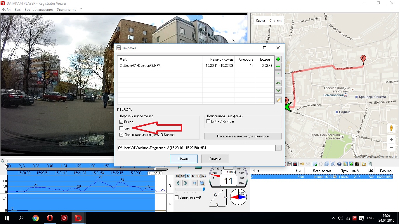

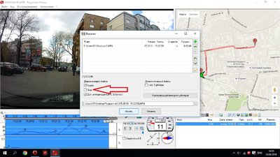

  21. Критичного ничего не вижу. [​IMG] Хочу увидеть то,что указано стрелками,у меня на буке последнюю цыфру не режет.
    Аудио дорожку можно убрать в РегистраторВьювер,обрезав и сняв галочку с пункта "ЗВУК":
