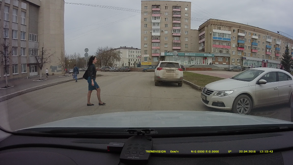

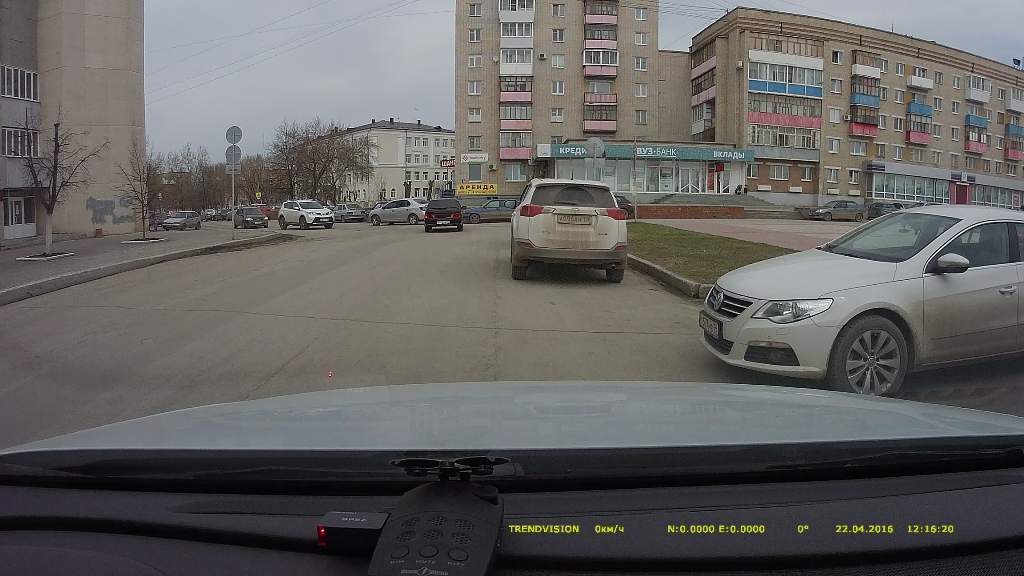

  21. Прокатился с новой тестовой, gps не работает-спутники не ловит...
    https://yadi.sk/i/-uYkm5_OrChMk
    Новый пункт ОБЗОР: слева средний, справа широкий
