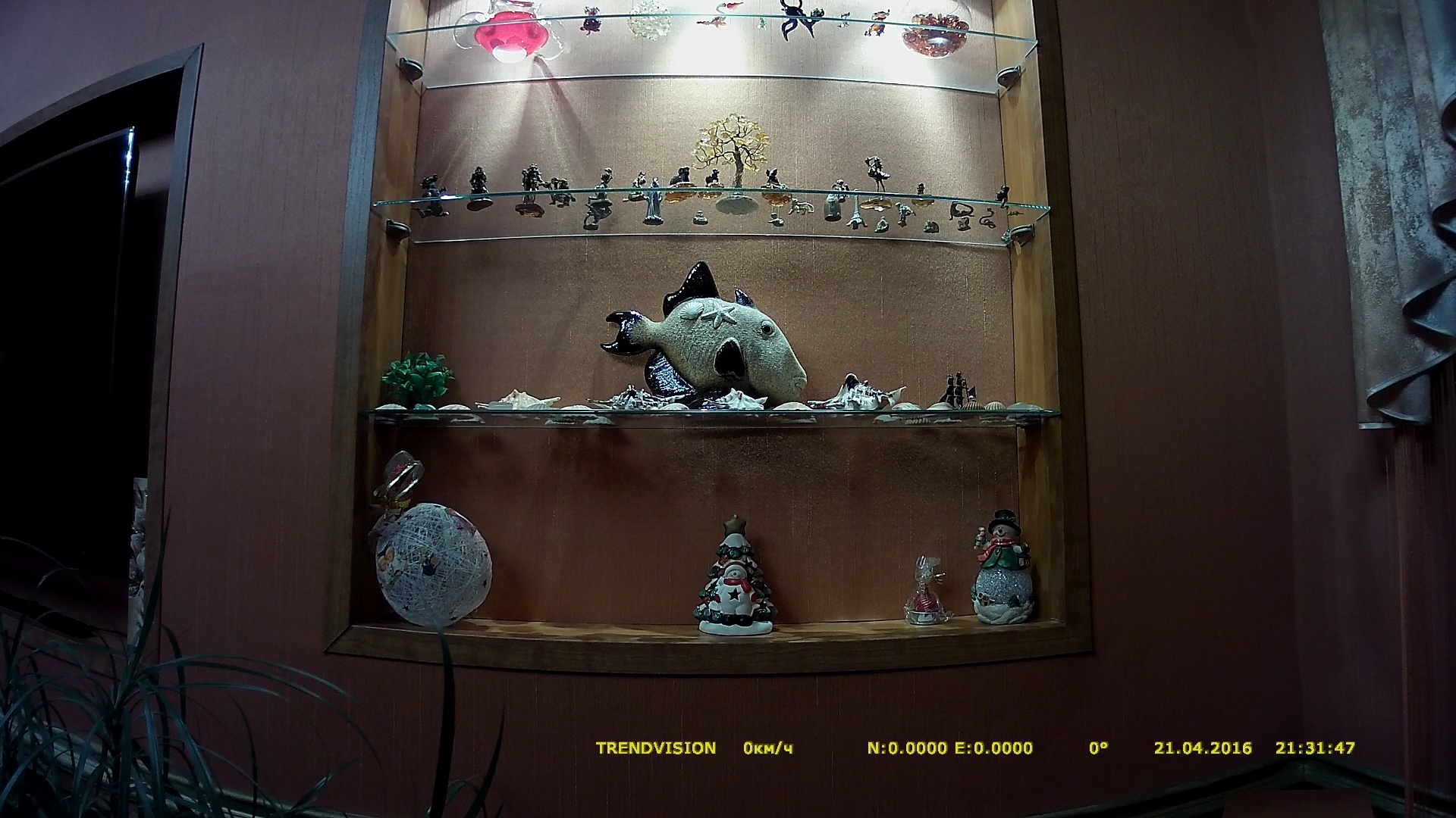

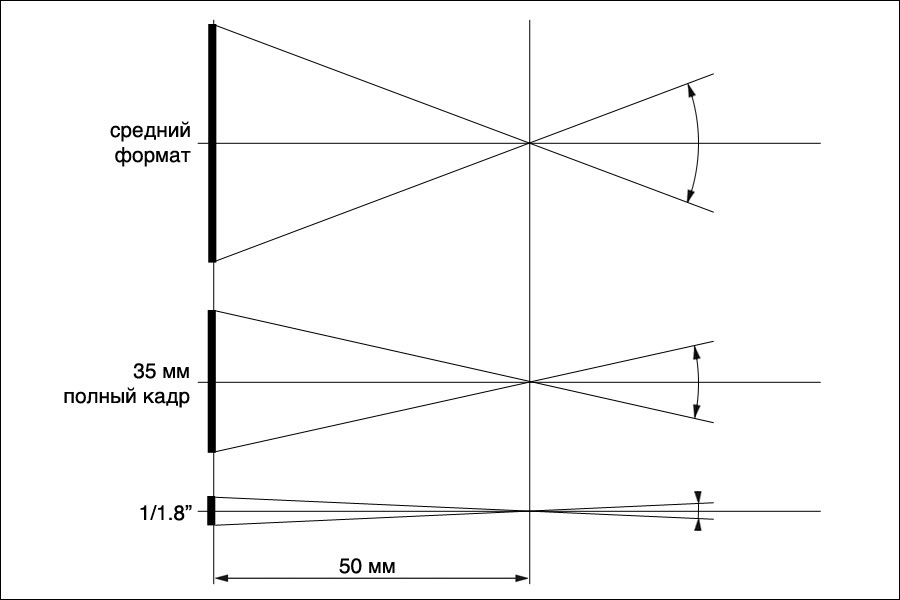

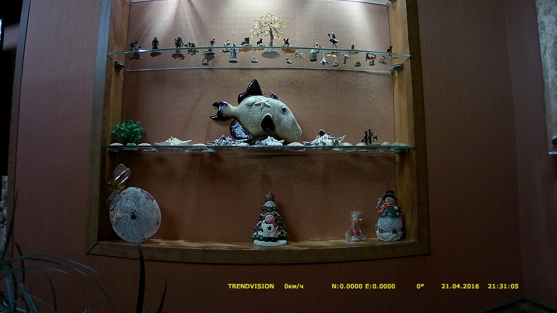

    Видимо, Сергей говорит о "программном" кроп-факторе.
    Смею предположить, что используется масштабирование картинки.
    Поскольку детализация при обоих углах обзора визуально одинакова, просто картинка увеличена.
    Могу и ошибаться, а могли и программисты слукавить...)
  6. И инженер просил проверить. Но протестировать на трассе пока нет возможности.
  7. Ну, я тоже пока на стенке потренировался...)

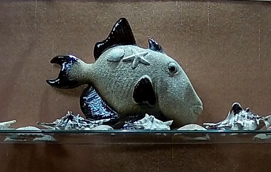

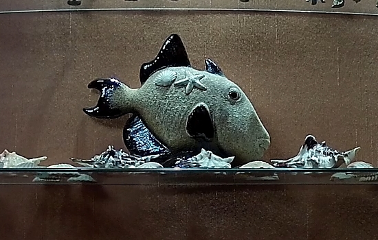

    Кропы...
    Снято со штатива, регистратор не двигался...

  14. правый кроп - вроде получше детализация
  15. Kaliningrad, сижу сейчас и репу чешу.
    Скорее всего в обычных режимах 2304х1296 и 1920х1080 используется почти вся матрица по ширине 2688 pix (ну или чуток меньше). Самый широкий угол около 118гр.
    В режиме 2560х1080 похоже используется 2560 pix по ширине, т.к. угол чуть меньше - 110гр.
    Для нового режима с меньшим углом 2304х1296 угол уменьшился до 96гр. Очень похоже на правду с кропом и взяли 2304.
    А вот для 1920х1080 тоже взяли 2304? При 1920 угол был бы не 96, был бы еще меньше.
  16. Вероятнее всего... На выходных покопаюсь...
