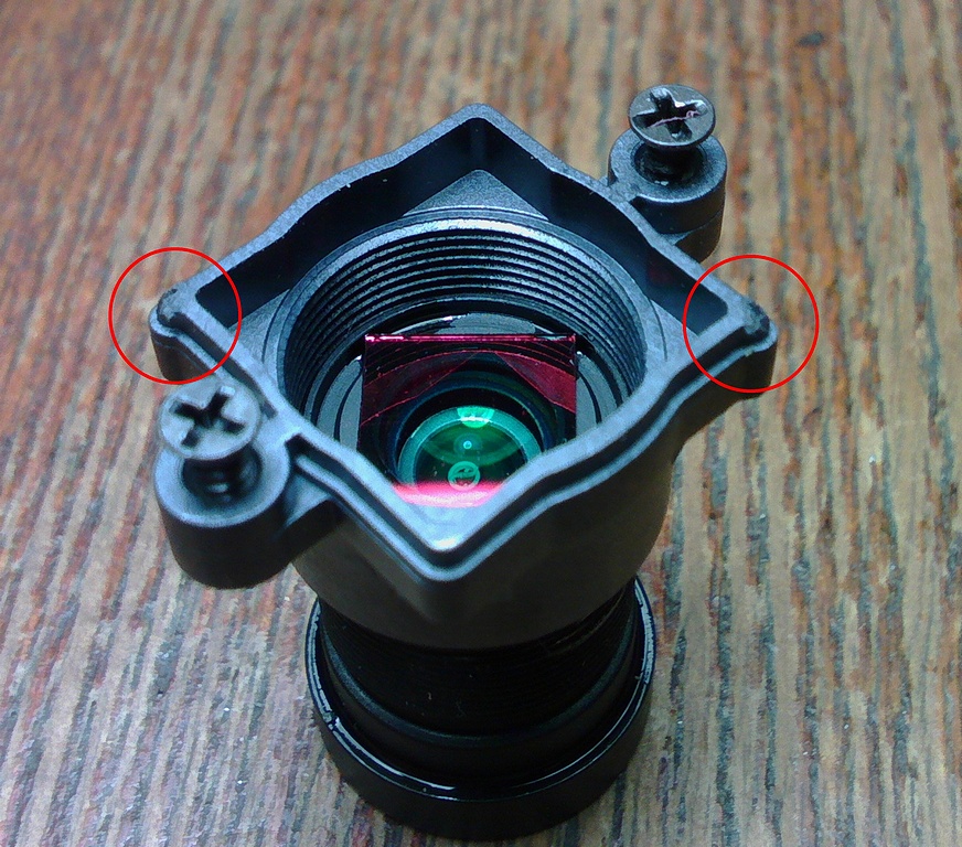

    По сути, на фокусировку у ТВ жалоб не было. Может, парочка...
    Ошибиться всякий может, а делов на 5 минут с перекуром...
    У холдера откусаны два литника на углах (обведено красным).
    Теоретически, заусенец может быть запросто. Отлит же холдер хорошо, без вопросов...
    А может, как предположил @gse, болт затянут не внатяг...
    Фу, писАл дольше, чем разбирал-собирал регистратор...)
