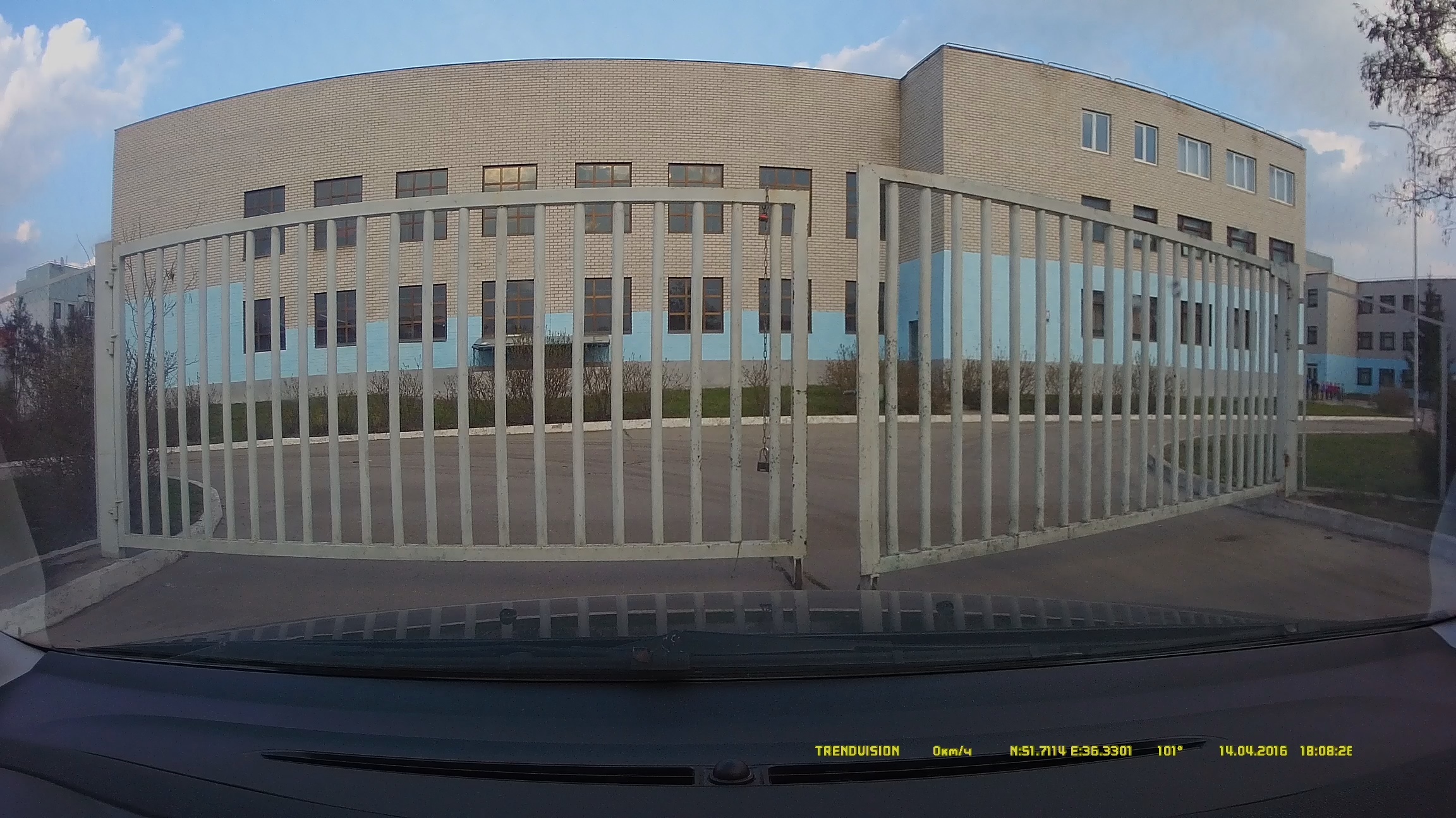

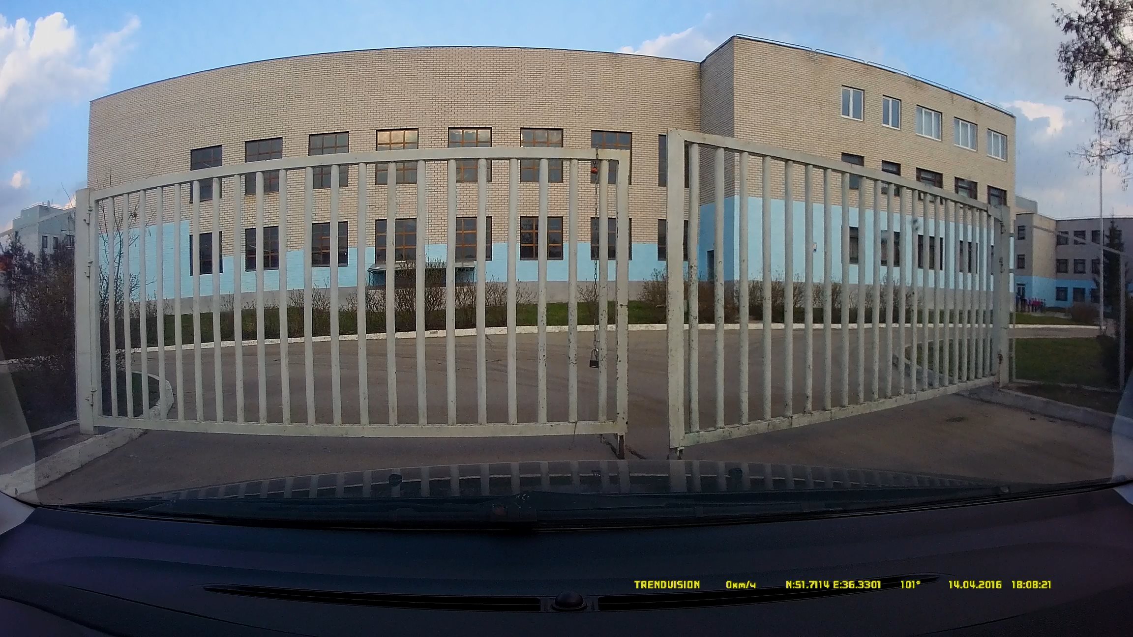

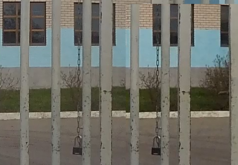

    А, что у Вас за плеер ?
    Скрин с MPC плеера:
    Это с вашего плеера.
    Почуствуйте разницу!

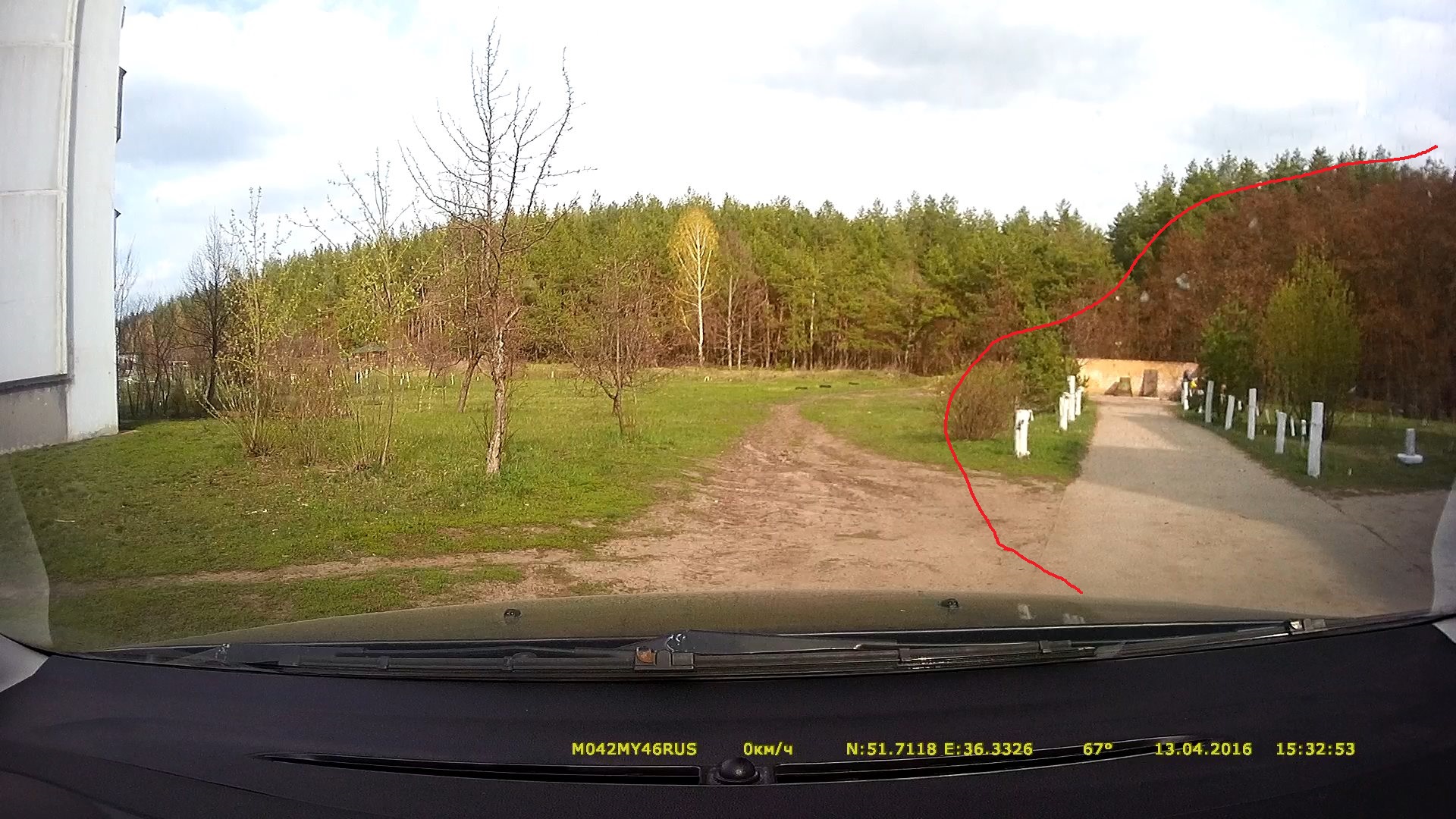

    Даже кустики по центру у меня в фокусе,а у Вас ?
    Удаляю свой пост про юстировку, сделайте видео в других разрешениях(2560*1080 / 1920*1080)

  6. я не помню - или стопкадр из RW или из PotPlayer. Я для того видео и залил, чтоб ни кипиша, ни необоснованных претензий небыло.
    По детализации стопкадры одинаковые, отличаются немного по контрасту и геометрии.

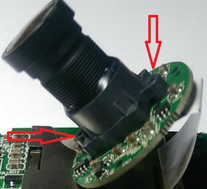

  11. Всего скорей холдер с одной из сторон не плотно притянут к плате,но вскрытие детально покажет.
    #7050 gse, 14 апр 2016
  12. Да я понял, что такое холдер. Видимо, не зря там по кругу вокруг объектива покоцано.

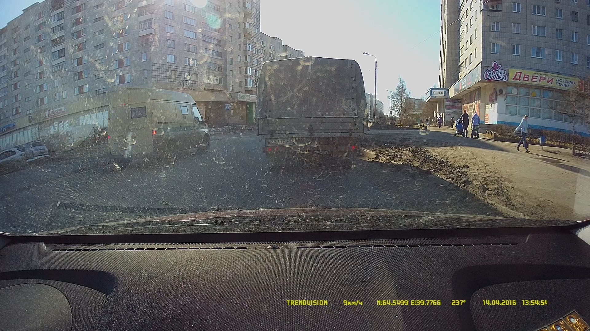

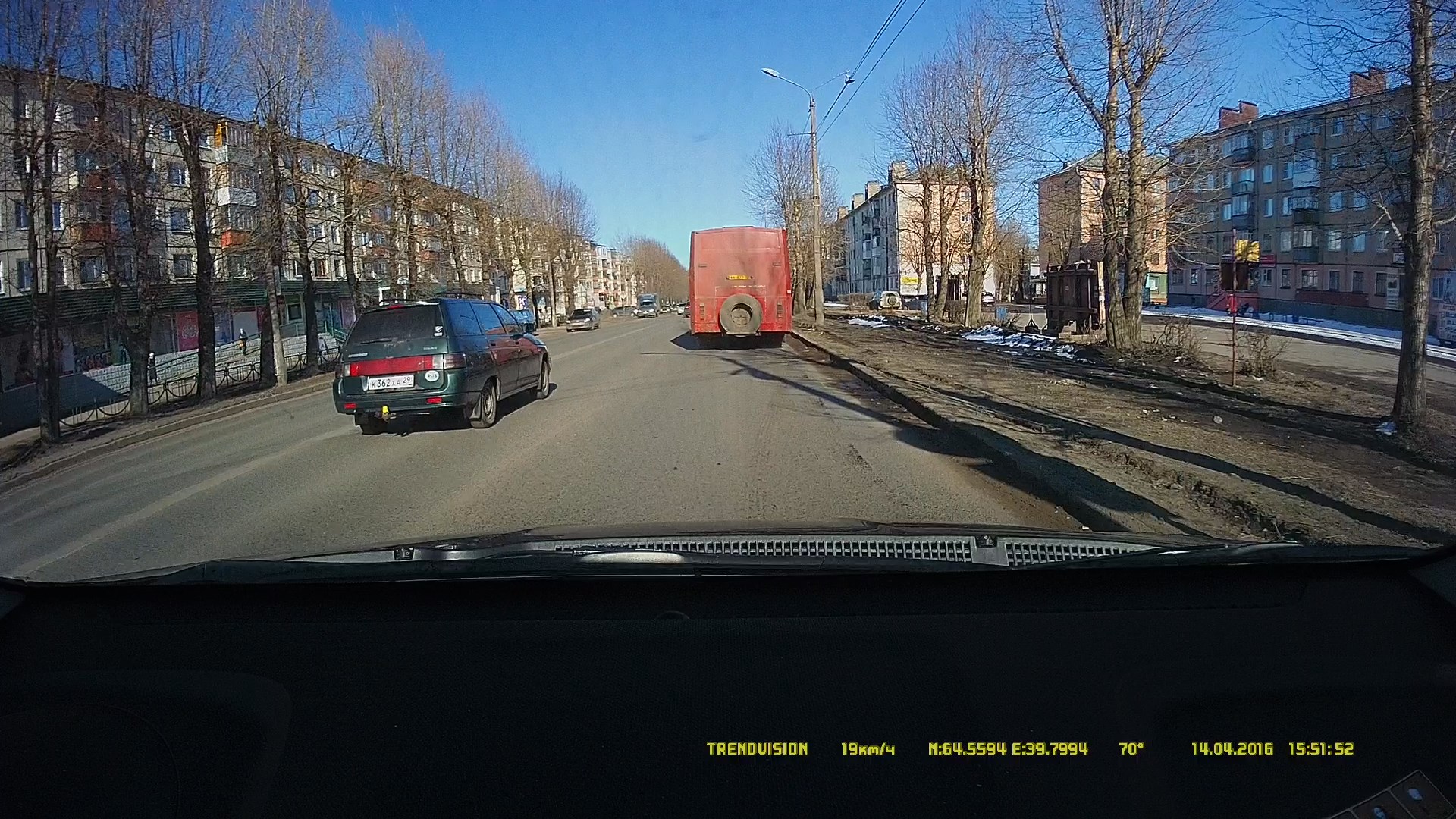

    Заменил прошивку на Orange-4-33%, поставил контраст -1. Прилагаю фото. Намного лучше, чем предыдущий вариант!
    Параметры: прошивка Orange-4-33% (была официальная), битрейт 26 (был 24), контраст -1 (был 0), остальное без изменений (полярик, экспо +0.3, резкость +1, WDR отключен).

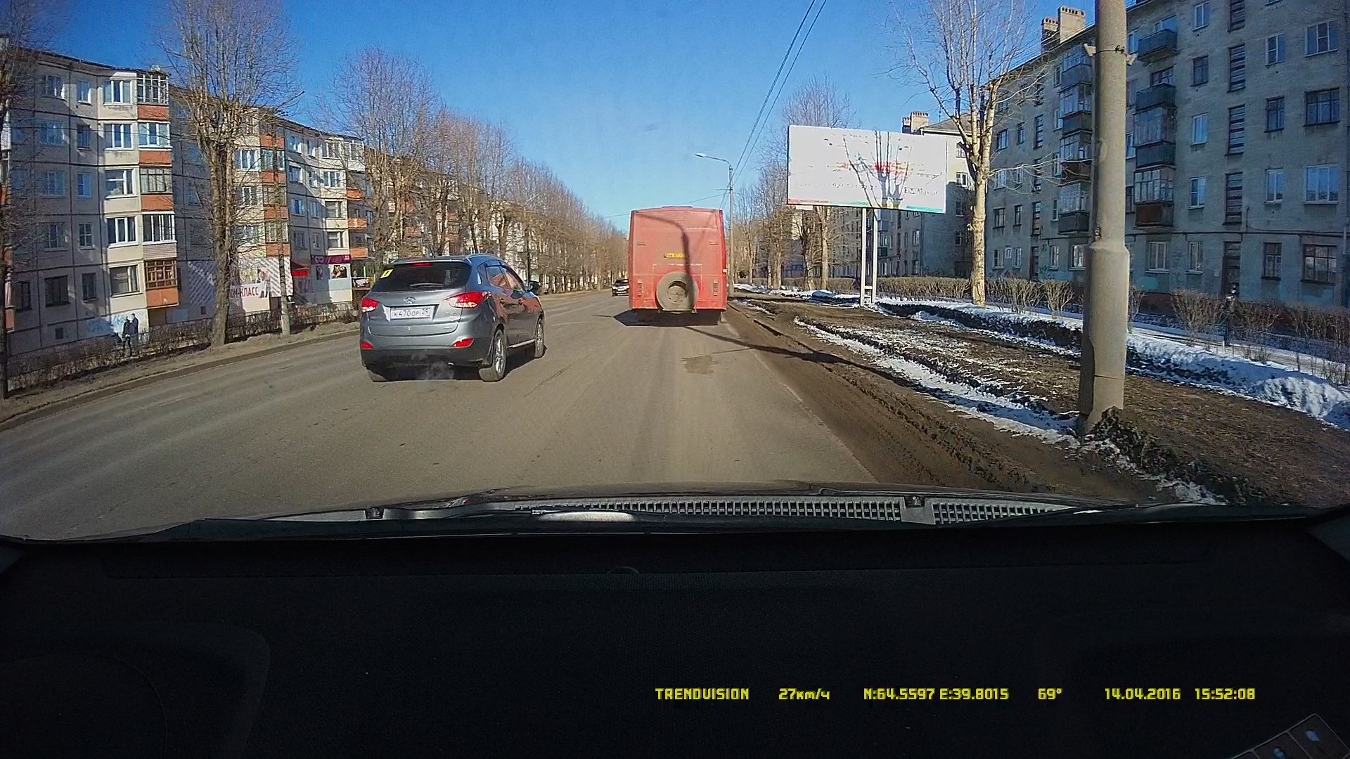

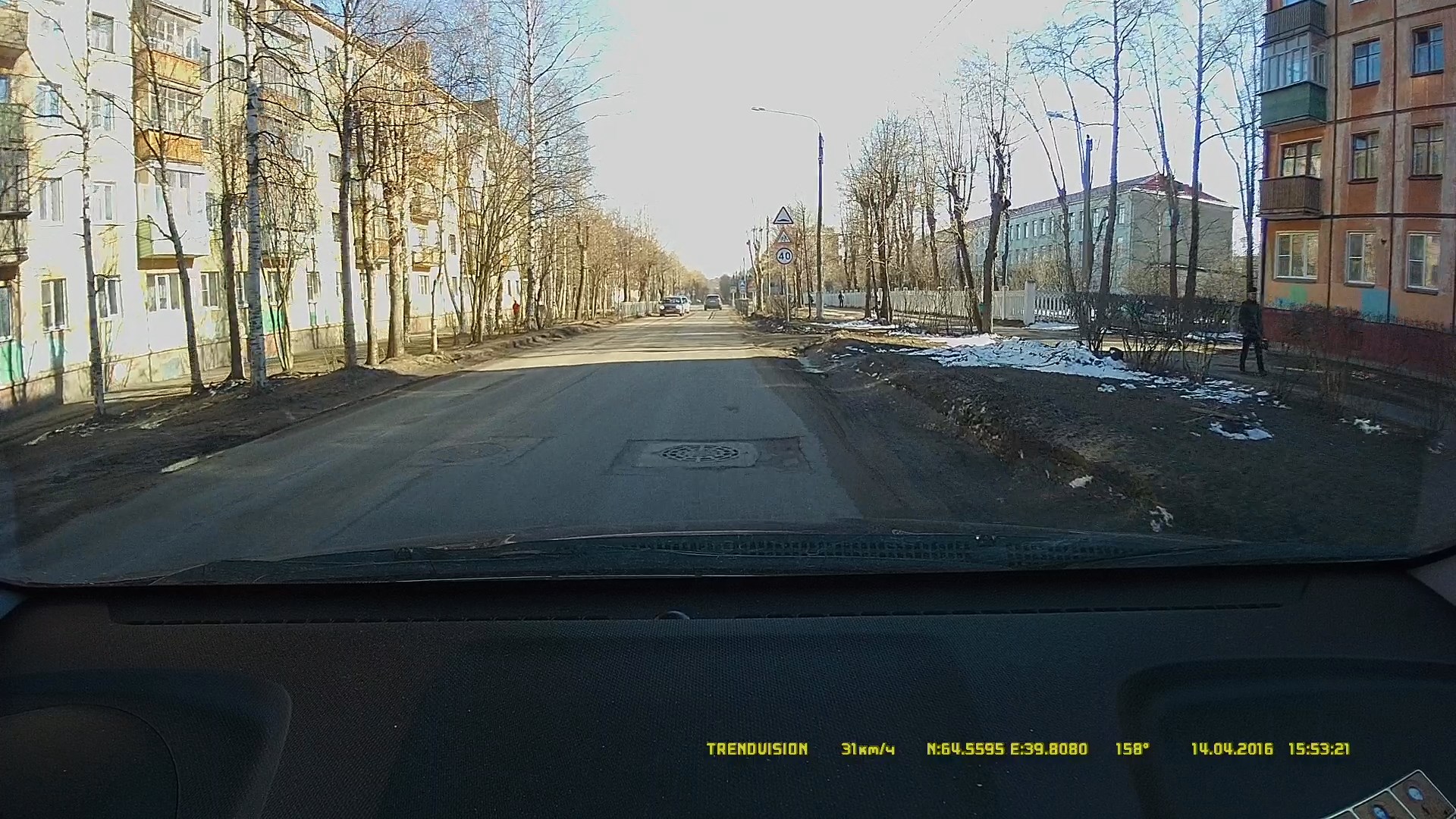

    Солнце слева спереди
    Солнце в лоб
    Солнце сзади
    Солнце справа
    #7052 NAA, 15 апр 2016

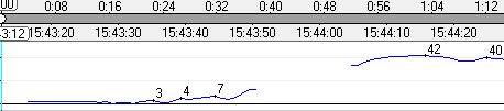

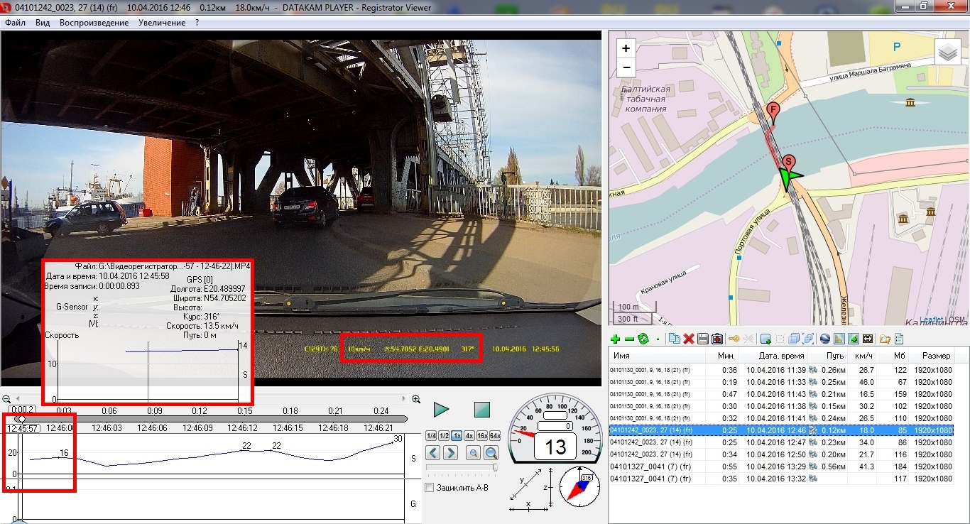

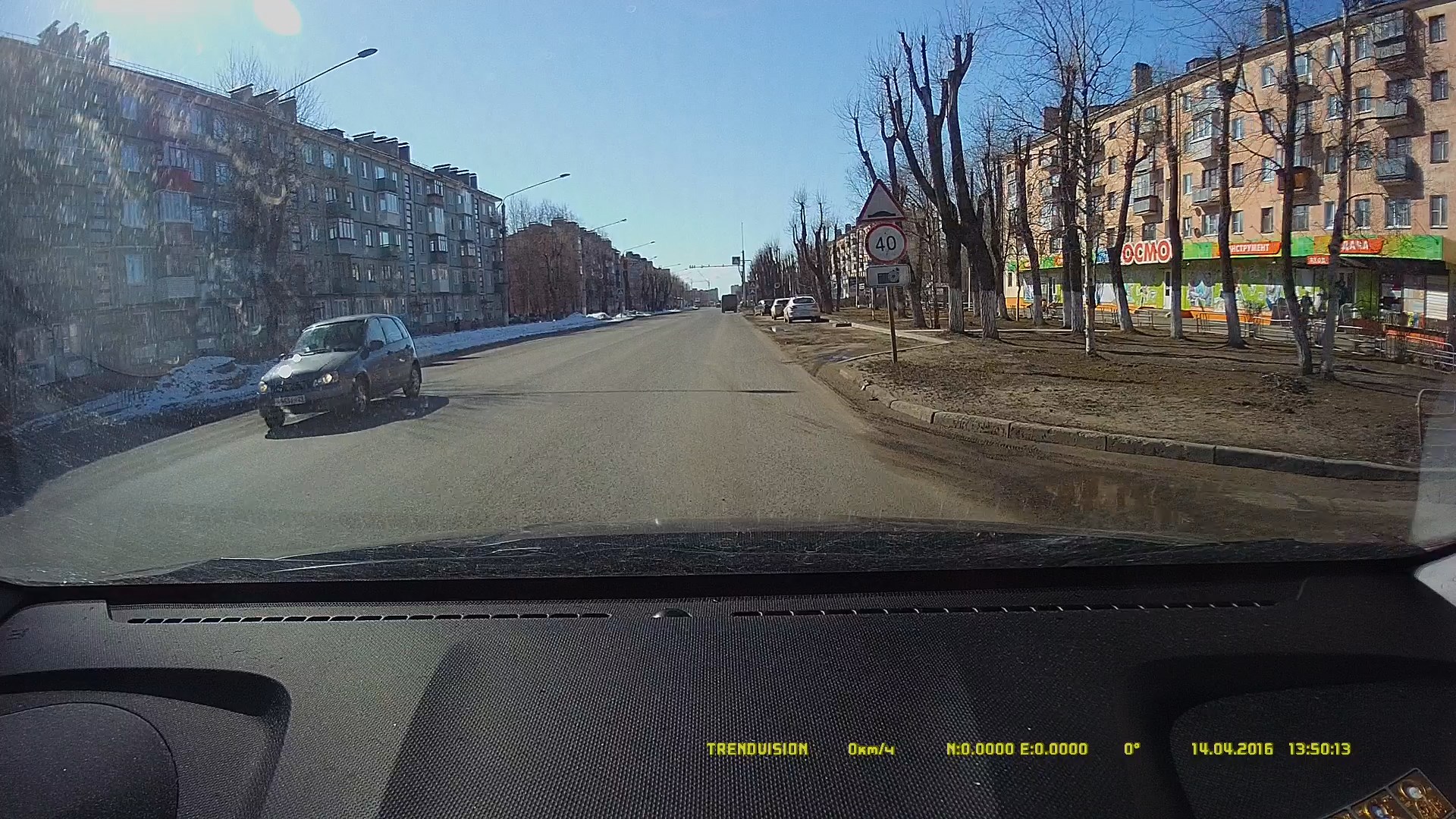

    Посмотрел вчерашние видеозаписи. При первой поездке координаты и скорость появились на штампе спустя 2:12 после включения регистратора, при второй поездке - спустя 0:12.
    И еще. Запустил Registrator Viewer - и обнаружил, что у меня, оказывается, тоже наблюдаются потери спутников. См. картинку: кроме большой дыры есть еще несколько кратких провалов до этого (и на штампе на видеозаписи там тоже нули). GPS-модуль приклеен в правом верхнем углу.
    --- Сообщения Объединены, 15 апр 2016 ---
    Еще такой вопрос. Экспортировал трек через Registrator Viewer в формате GPS. MapSource его не хочет открывать. Что можно сделать, чтобы трек можно было просматривать в MapSource?
  19. Не раз также обращал внимание, что в плеере видны "провалы" в GPS-сигнале,
    а на деле же потери сигнала GPS не происходит...
  20. Но вот в моем случае на штампе нулевые значения - и в большом провале, и в трех кратких...
