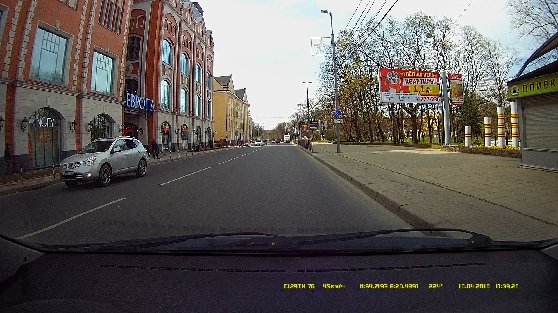

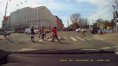

  2. NAA, на мой взгляд - все отлично,так и стремились настроить вместе с Kaliningrad. Экспозамер как раз и подбирался с тем расчетом, чтобы меньше влияло небо. Дорога - отлично, а то что в верхней части кадра - не так важно. Иначе будете видеть облака, а дорога будет в черноте.
    Можете сменить экспозамер на "Центр"

  5. @NAA, опишите ВСЕ настройки, что вы используете...
    Солнце, CPL, Экспо "+0.3", Контраст "-1", ТОЧКА, WDR Выкл...

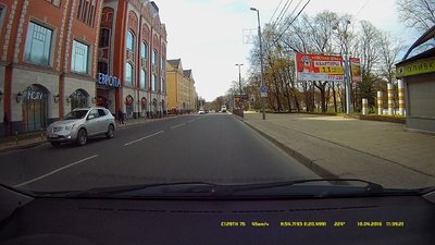

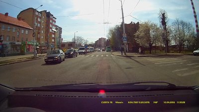

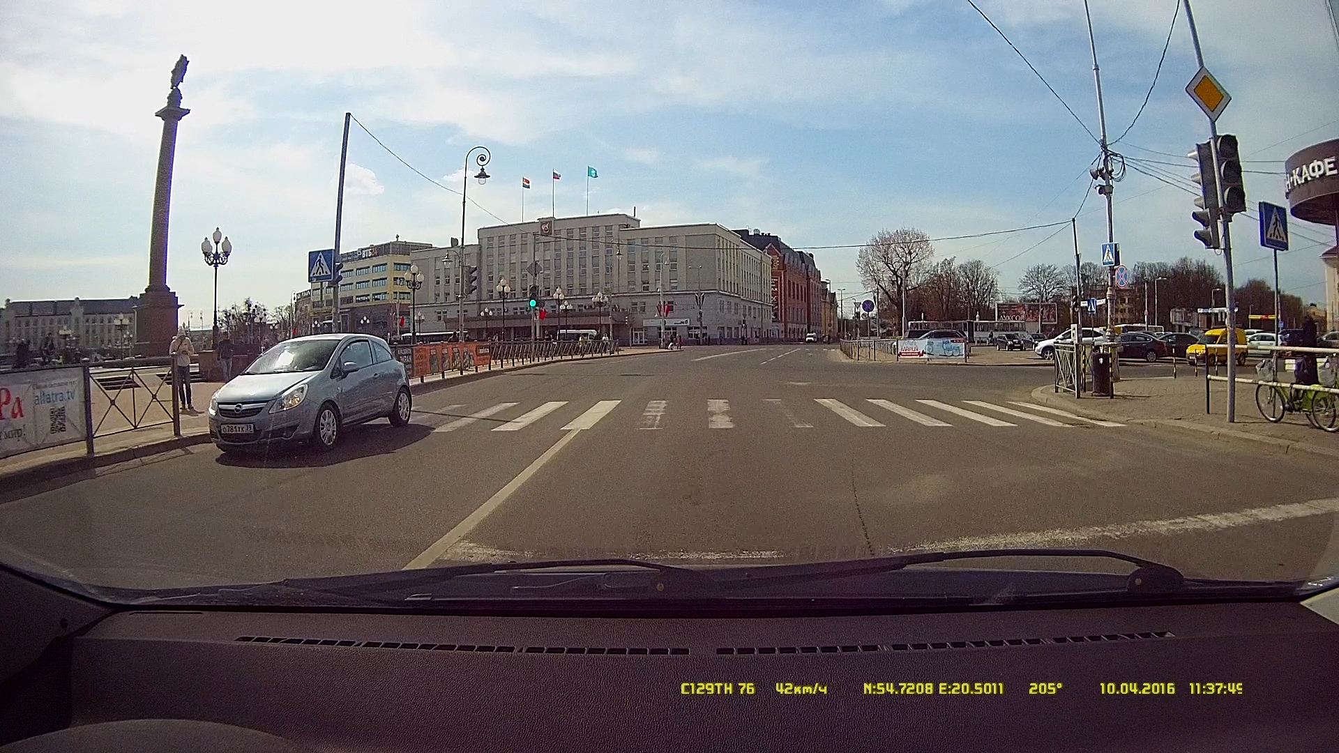

  6. А вот смотрите, насколько лучше эти фото у Калининграда при похожих настройках и при примерно таком же расположении регистратора. Там проработано всё. У меня же не только неба нет - это, понятно, не страшно, но и дома пересвечены.

    Резкость +1, контраст 0, экспозиция +0.3, точка. Прошивка официальная, качество максимальное.

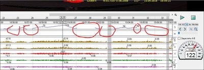

    ps вот так вот работал GPS. Там видно, что я даже остановился и перегрузил рег, но потом опять он отваливался. При чём, всё это время, даже когда отсутствуют GPS данные, рег показывает 10 спутников.
  19. А на видеозаписи штамп координат в этих местах есть?
