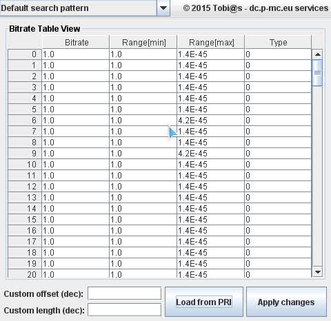

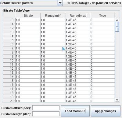

  8. @Kaliningrad
    Не правильно таблица забита
    vlcsnap-2015-07-16-19h43m00s53.jpg :(
  9. Стоковая прошивка рабочая! ждем дальше....
  10. @Kaliningrad
    Стоковая правильно отображается.
  11. Косяк...))) Сорри...
    Хотя таблицы одинаковые по размеру... Поправим...
