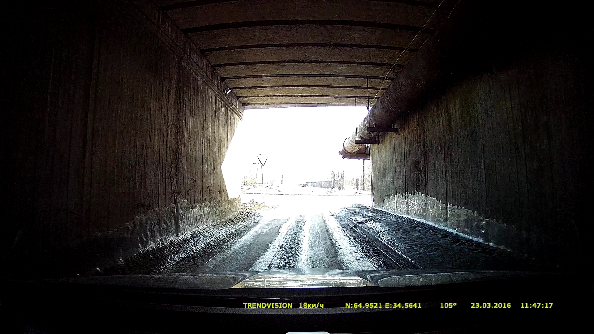

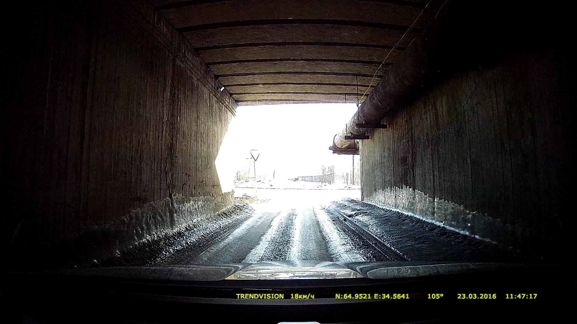

  9. Большое спасибо всем кто откликнулся, прошил на orange -33% и настроил как в FAQ. Вроде же это самое лучшее решение? Ток еще несколько вопросов WDR выключать вообще? Ночь на HDR? День без HDR?
  10. Cамое лучшее решение,то которое полностью устраивает Вас.
    Вобще.
    Дело вкуса,HDR даст некоторое приимущество в сильно затемненых участках.
    Да,без, днем HDR бесполезен.
    --- Сообщения Объединены, 26 мар 2016 ---
    Смотрим на небо как подстраевается экспозиция(эфект туннеля),ПО-orange -33%:
    #6610 gse, 26 мар 2016
  11. Спасибо) Да меня будет устраивать то, что снимает нормально. На стоке мне явно не нравилось большое количество шумов... но возможно они из-за wdr были, т.к. он был включен. Покатаюсь сейчас с этой, отпишу о впечатлениях.
