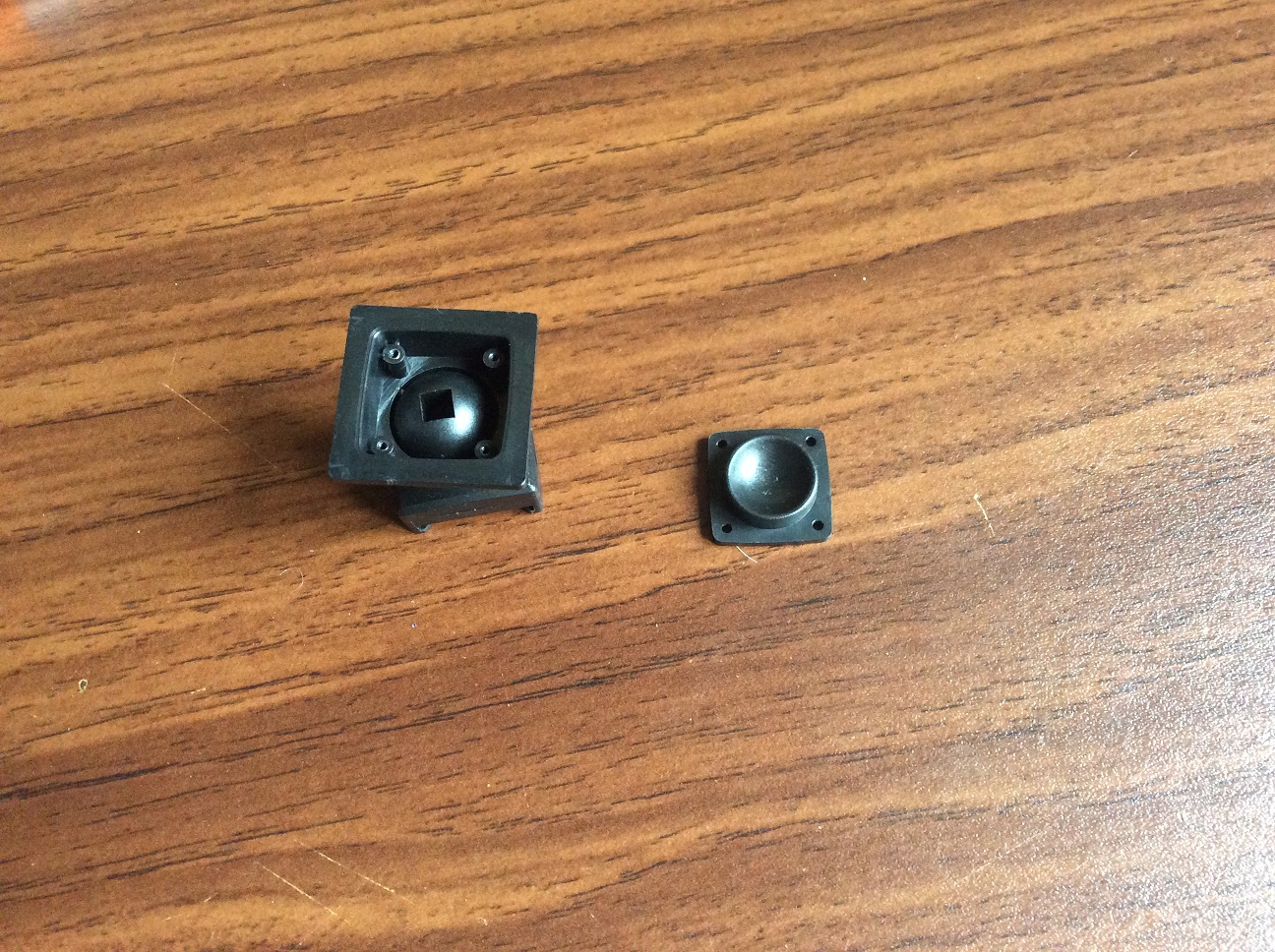

  6. Перевесил сегодня регистратор с присоски на кронштейн. Еще не ездил. Но первое, на что обратил внимание - присосочное крепление очень жесткое, чтобы изменить положение регистратора, нужно приложить заметное усилие, а вот шарнир в липучечном креплении гораздо свободнее, и положение регистратора меняется от легкого прикосновения. Боюсь, что на каждой яме регистратор будет смещаться. И что постепенно шарнирное крепление совсем разболтается.
    И еще: попробовал покачать регистратор в кронштейне - видно, что он держится не жестко, с люфтом, и при тряске регистратор будет, видимо, трястись в кронштейне.

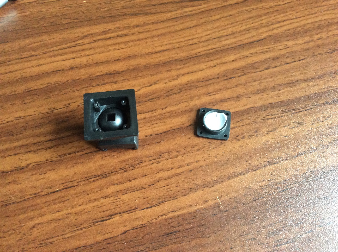

  9. Что бы это исправить, достаточно 5 мин.
    Откручиваете 4 винтика. Снимаете площадку
    И наклеиваете кусочек изоленты или другой подходящий материал. Главное, что бы он был не очень гладким.
    А по поводу болтанки в самом кронштейне.
    Кто то зажигалкой кромки грел и чуть поджимал. А кто то более кардинально подошел. Проклеивал пленкой.

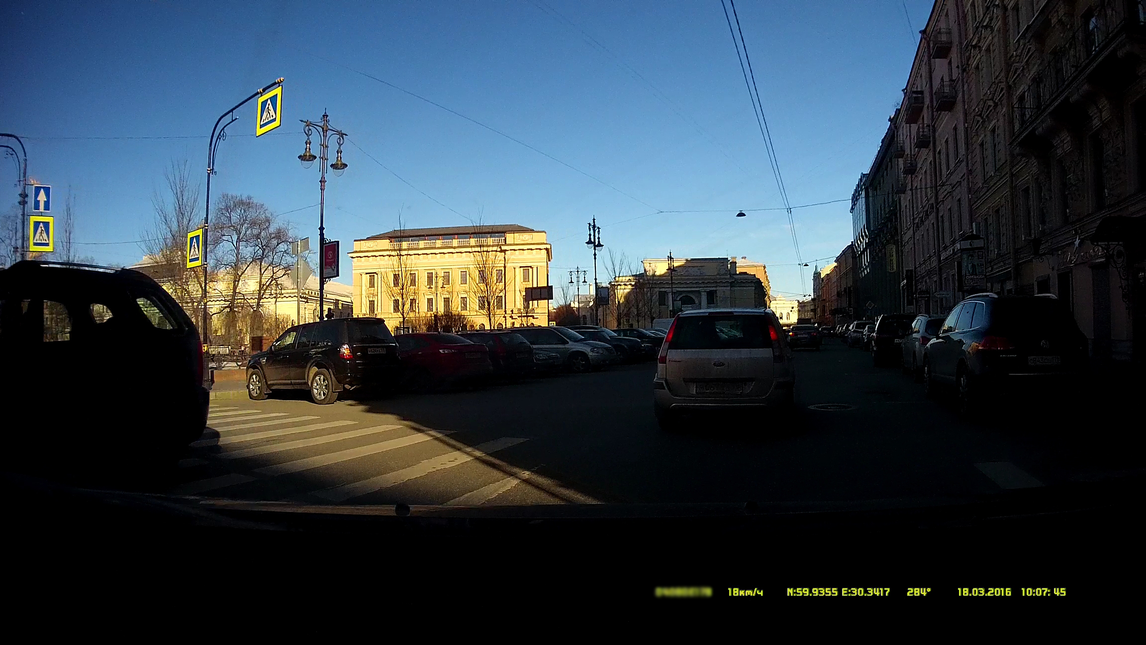

  10. Почему при въезде в тень темнота?
    Прошивка Orange-4_-33%_Font.
    Установлен полярик, ибо солнце.
    Видео тут.

  11. Именно на эту прошивку рекомендовал экспо днём +0.3.
    С поляриком можно и +0.7 поставить...
    Зачем номер затирали, всё равно на видео есть...)
  12. так +0.3 и установлено, каждый раз при одевании полярика надо ставить на +0.7?
    видео еще надо скачать) а тут сразу видно)
  13. Поставьте тогда ОРАНЖ-4. Может, вам больше понравится...
  14. ок, попробую, спасибо за совет!)

  16. Если одеть солнцезащитные очки эфект будет таким же.

  18. Похоже, что из-за того, что у Вас регистратор не опущен вниз. Писали, что он должен быть так поставлен, чтобы линия горизонта была выше середины кадра. Иначе регистратор старательно прорабатывает небо (а оно у Вас в примере действительно замечательное!), а не то, что ниже неба...
    Я тут пример приводил.
