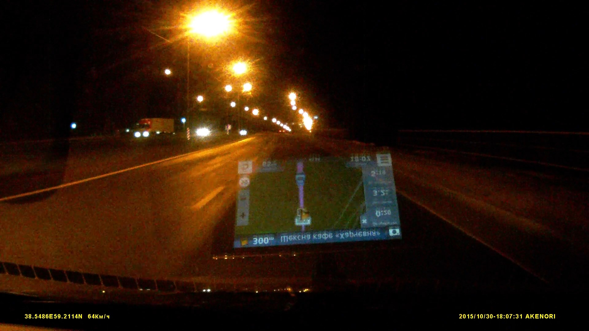

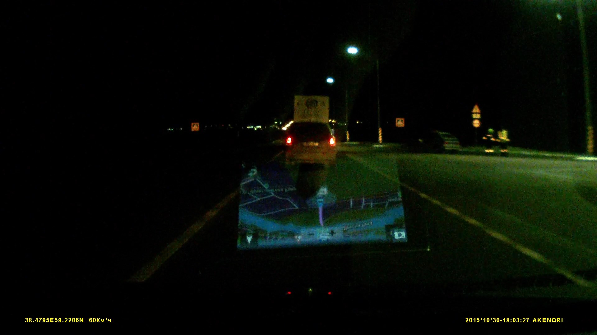

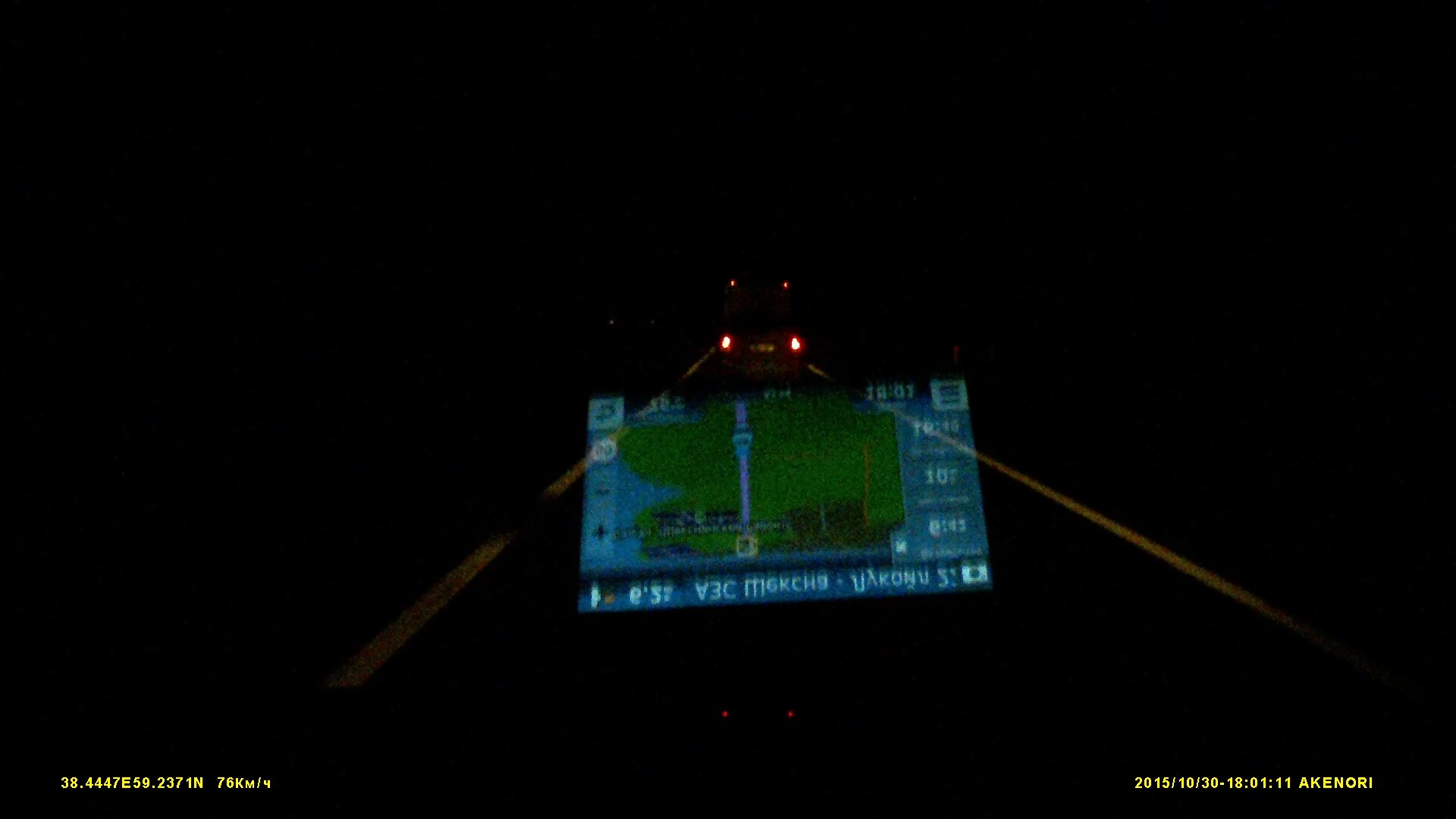

  5. К слову о полярике. Жалко, что его нельзя ночью использовать. А то вон какое безобразие у меня было в ночных видеозаписях: 2015-10-30 4 Подборовье - МихПодворье-33.mov_snapshot_04.23_[2016.03.15_14.56.11].jpg
    Правда, это не в нашем реге, но сути не меняет.
  6. Никто Вам не мешает использовать ночью. Езжу с поляриком не снимая, т.к. бликует торпеда.
  7. Действительно, никто не мешает. Но если из-за него я получу сплошную черноту, то и сам сниму...
  8. Аналогично. Ночью в городе фильтр - самое то. Ну а за городом при мокром асфальте ночью снимаю.
  9. А как раз за городом, где отсутствует внешнее освещение, блик наиболее сильно заметен.
    Блик на неосвещенной трассе:
    Блик на освещенной трассе:
    #6388 NAA, 15 мар 2016
