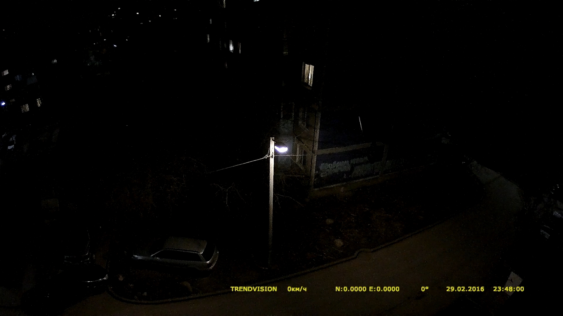

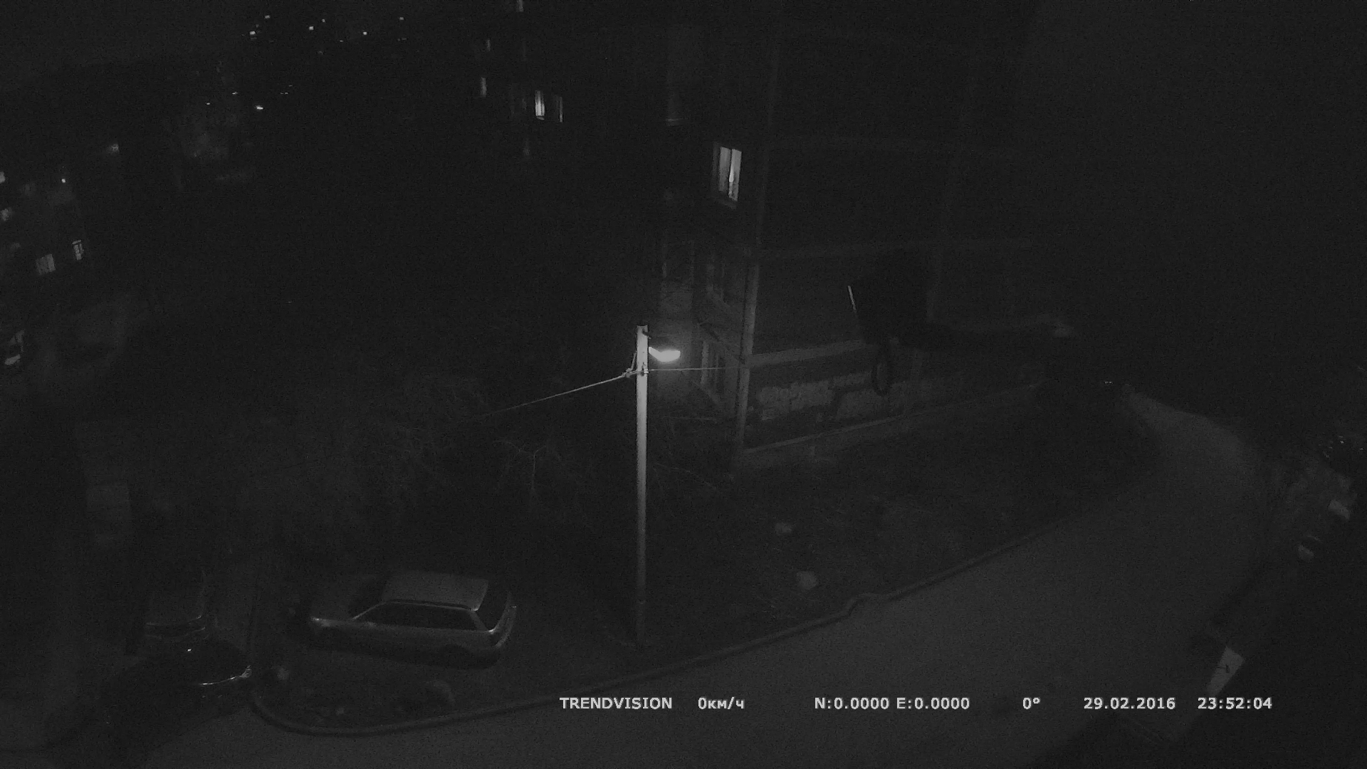

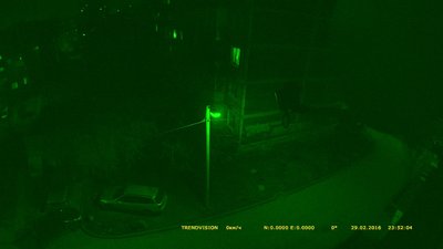

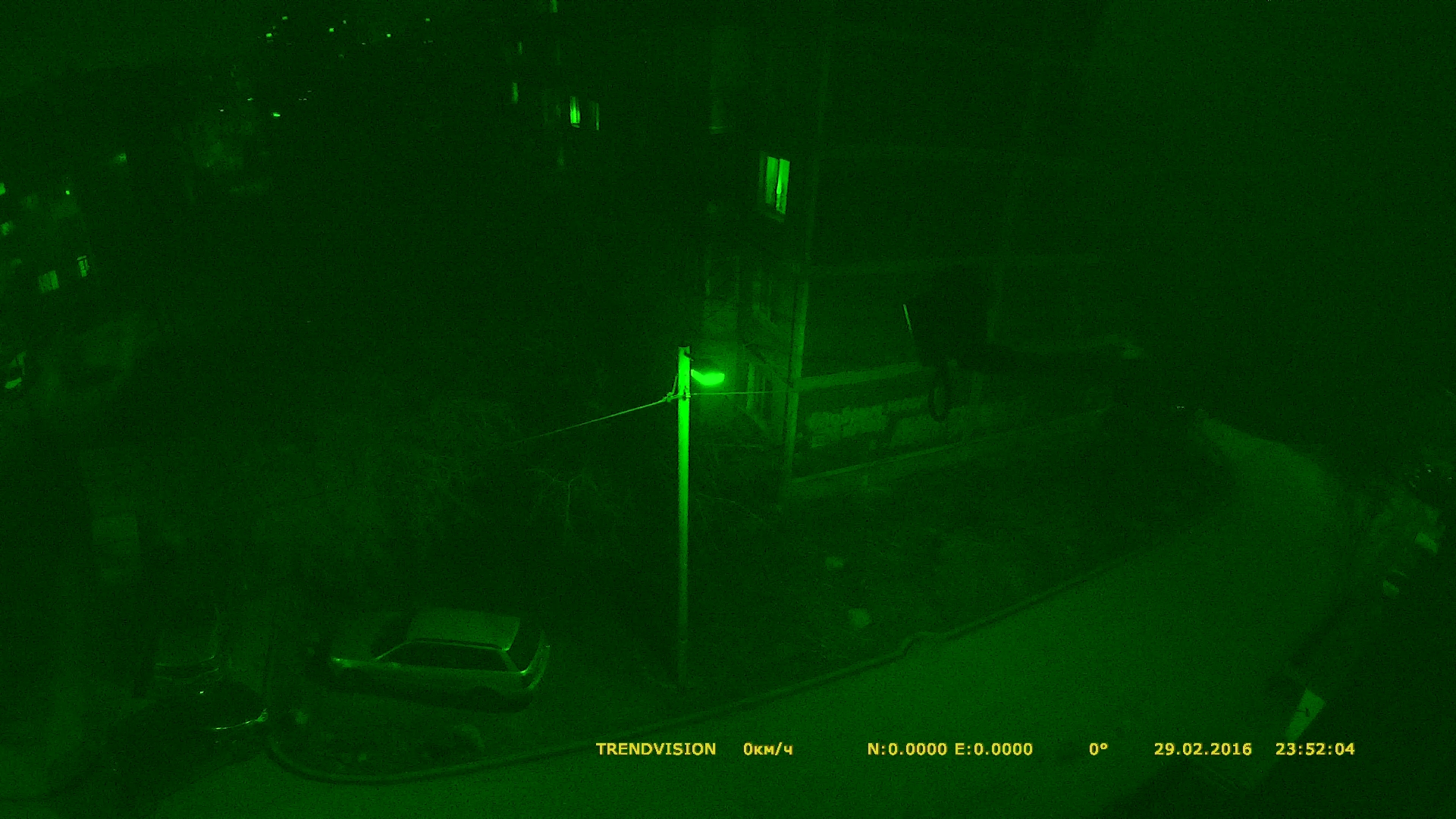

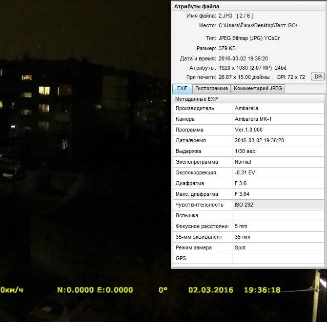

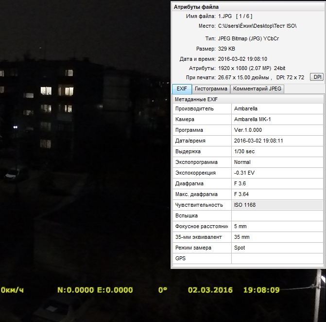

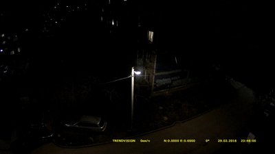

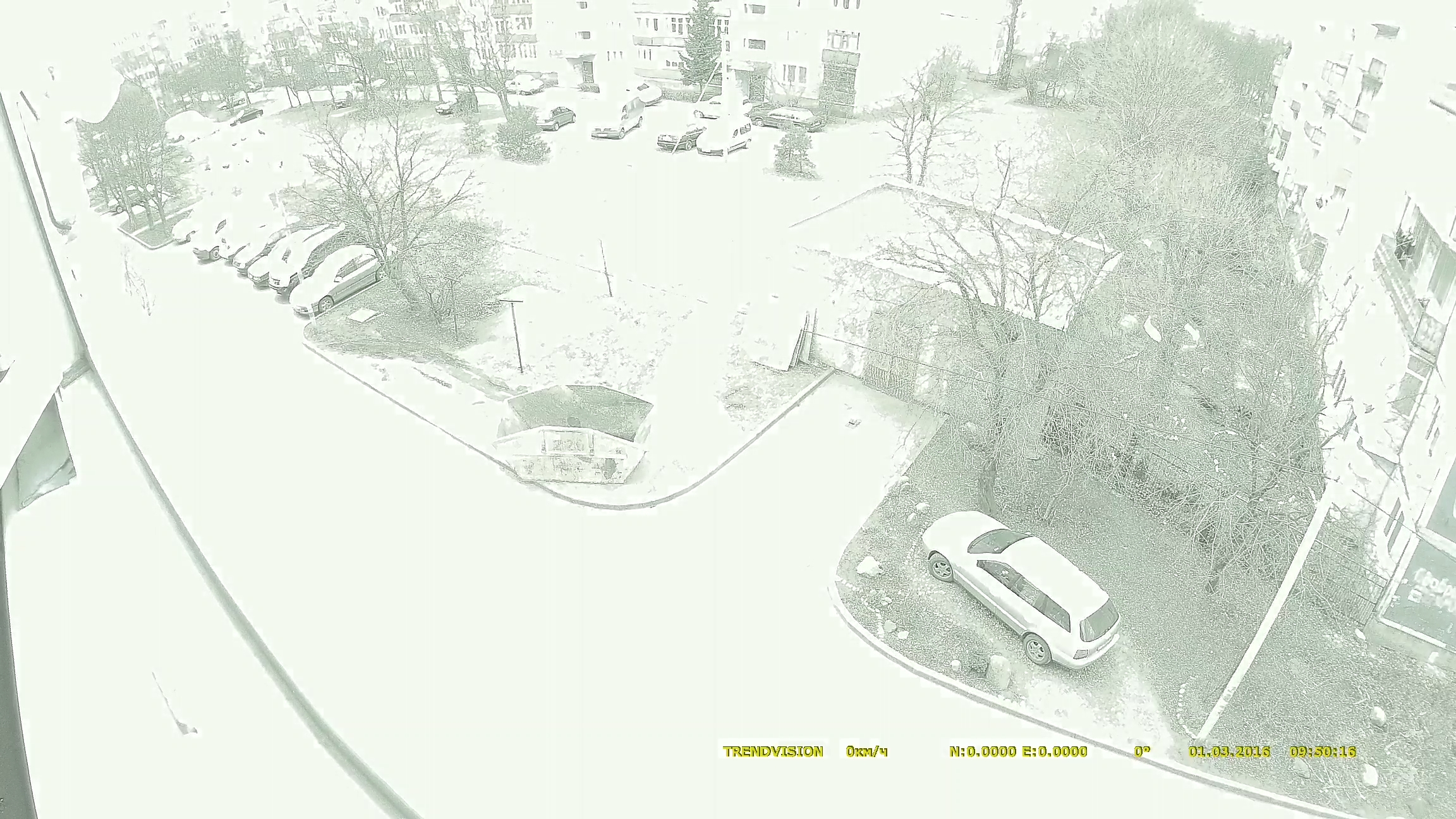

  17. Разбавим темку и добавим капельку интриги...)
    Экспериментирую с настройками HDR и прочими...
    Хоть на скринах и фонарь, но свет от него в реале никакой...
    Первый скрин - HDR на стоке январской последней оф. прошивки...
    Второй скрин - с "обнулёнными" настройками HDR этой же прошивки...
    Третий и четвёртый - те же, что и первые два, но в ЧБ для примерной оценки...
    Суть в том, что на вторых скринах тестовой прошивки цвет хоть и зёленый,
    но HDR проявляет себя как более "глубоко" видящий в темноте и с минимумом шумов...
    1 - сток (январь).jpg 2 - обнуление настроек (январь).jpg 3 - сток (январь).jpg 4 - обнуление настроек (январь).jpg

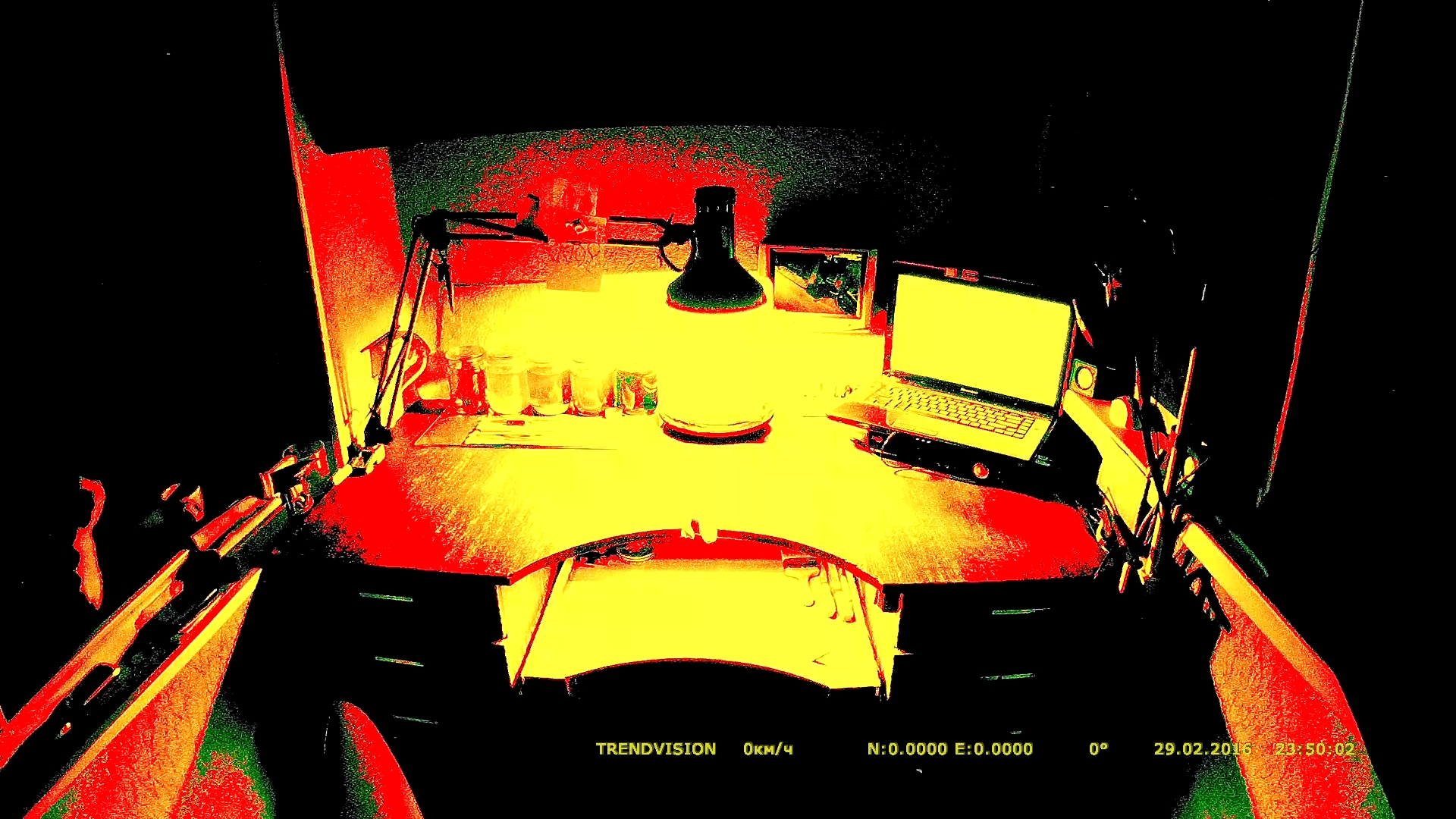

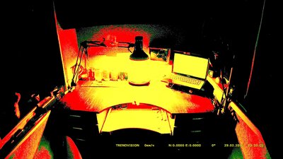

    Попутно получались плакатный и гравюрный эффекты...)
    Также можно зафиксировать ISO или задать другой диапазон авточувствительности...
    Копаем далее...
    • Нравится Нравится x 10
    • Полезно! Полезно! x 6
