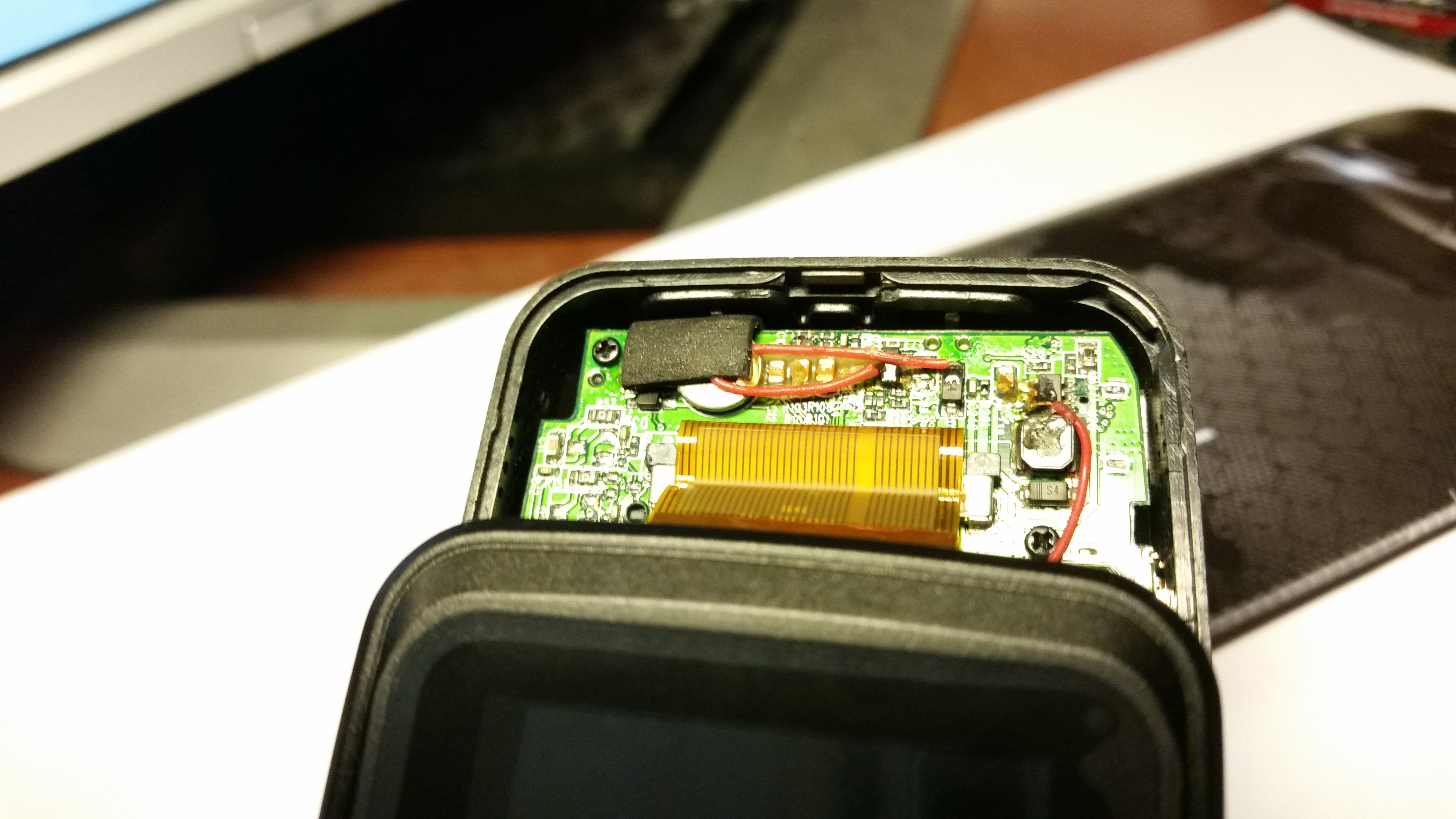

  2. На TDR-200 у меня пока всё развинчивается, но я их заворачиваю очень нежно, потому что такая проблема актуально и в моём регистраторе. Место слабое. Уж надо было бы или только на защёлки ставить крышку, либо уши делать толще.
  3. Подсовываете острие иголки под шляпку винта и отверткой откручиваете, при этом иголкой действуете как гвоздодером. Возможно, придется чуть расковырять пластик, чтобы иголку подсунуть. Игла от шприца чуть удобнее.
  4. @ССергей да я в курсе как такие винты выкручивать. Магнита под рукой нет. А иглой поддевать пока не хочу. Оставлять следы "криворукого" вскрытия на корпусе совсем не хочется. Мало ли, вдруг придётся в гарантию обращаться. Подожду что трендвижен ответит и с продавцом посоветоваться надо.
    Как говорится, пока на скорость не влияет, а там посмотрим o_O

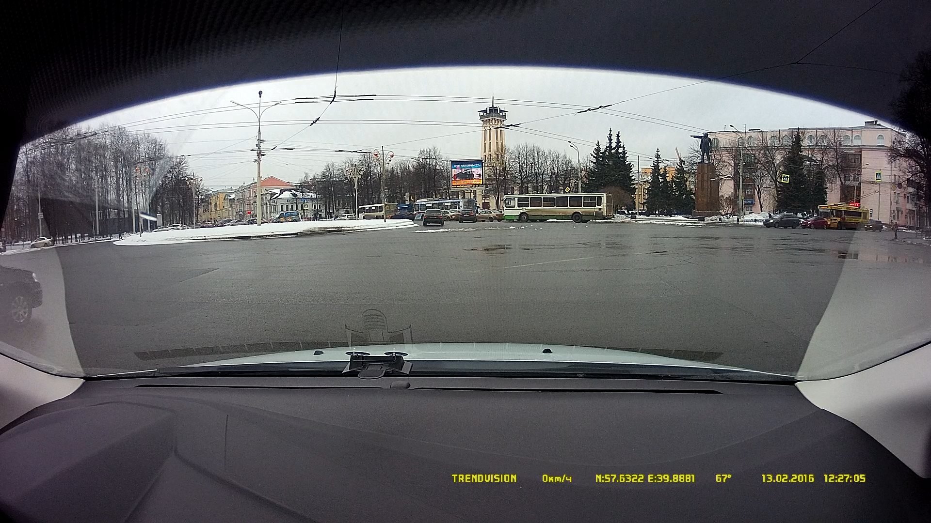

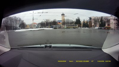

  5. ужас какой...брак или они все так снимают?
  6. нет.
  7. Что нет?
    Нет не брак?
    Нет не все так снимают?

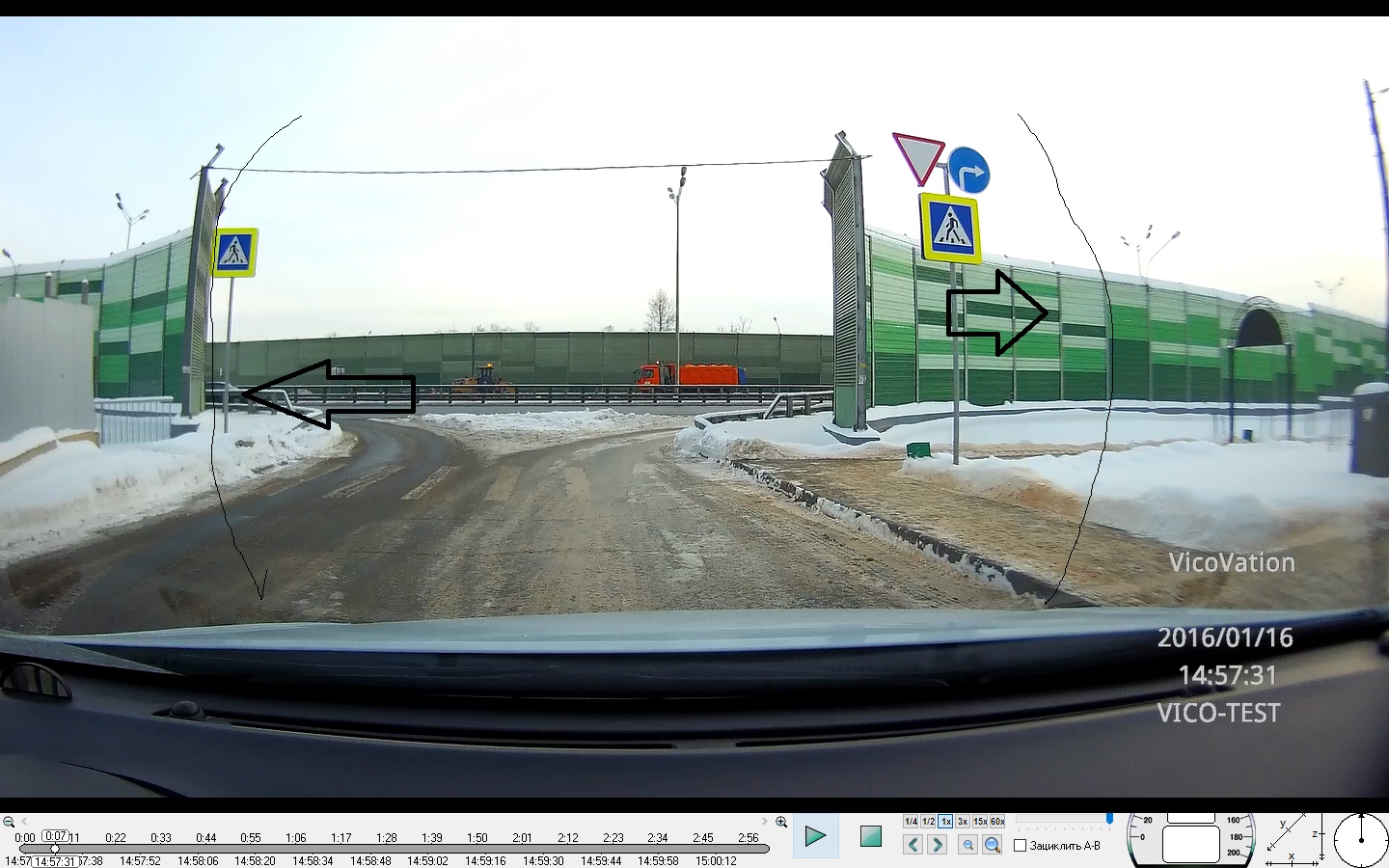

  8. Снимают они хорошо,видно,что отюстирован по цетру,а края в мыло.
  9. Павел , не все экземпляры с расфокусировкой . У данной фирмы детская болезнь с холдерами и она кочует от предыдущих моделей к новым :(
    Всё лечиться , но чаще этим занимаются энтузиасты , наш Калининград проходил эти грабли сам , заменив пластик на металл.
  10. Скорее, это брак объектива, т.к. по фокусу нельзя отъюстировать по раздельности центр и края. Или он от рождения такой. Светосила, дисторсия, хроматика и резкость по краям - это в основном как раз то, что отличает дешёвый объектив от качественного.
    С недорогими фотоаппаратами в комплектах продают дешёвые KIT объективы. Качественный проф аналог может стоить в 5 - 10 раз дороже. И качество картинки действительно будет - небо и земля.
  11. Еще как можно,к сажелению у меня не осталось скринов пошаговой юстировки.В ветке ДК полно таких было.
  12. Все усложняете. Корпус на застежках. Легко раскрывается с помощью "ногтя". Если винт не откручивается сверху, немного раскройте корпус снизу. Если снизу - то раскройте корпус сверху. Винт выкрутится легко и свободно.
    А вообще, давить на винт не надо. Резьбу сорвать в тонком пластике легко. Я их разобрал много, и ни разу резьбу не сорвал. Тут опыт нужен.

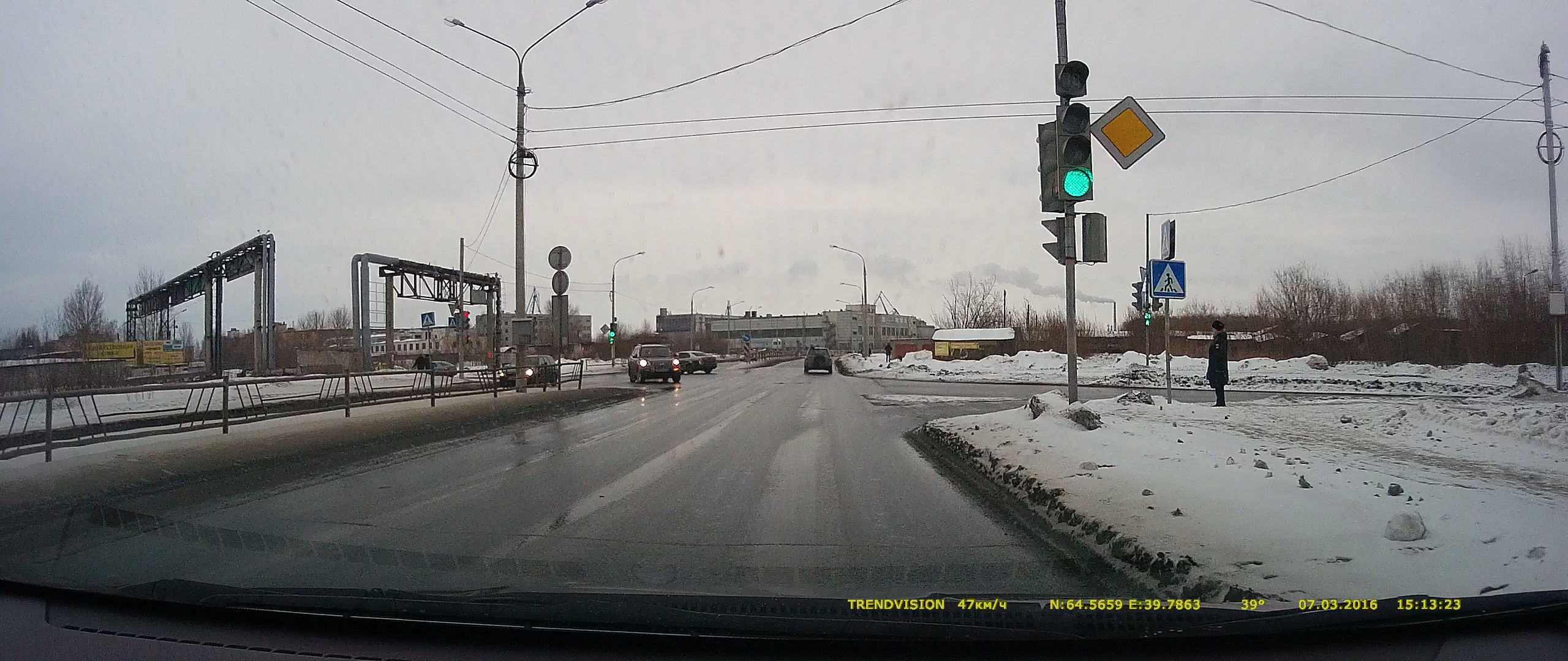

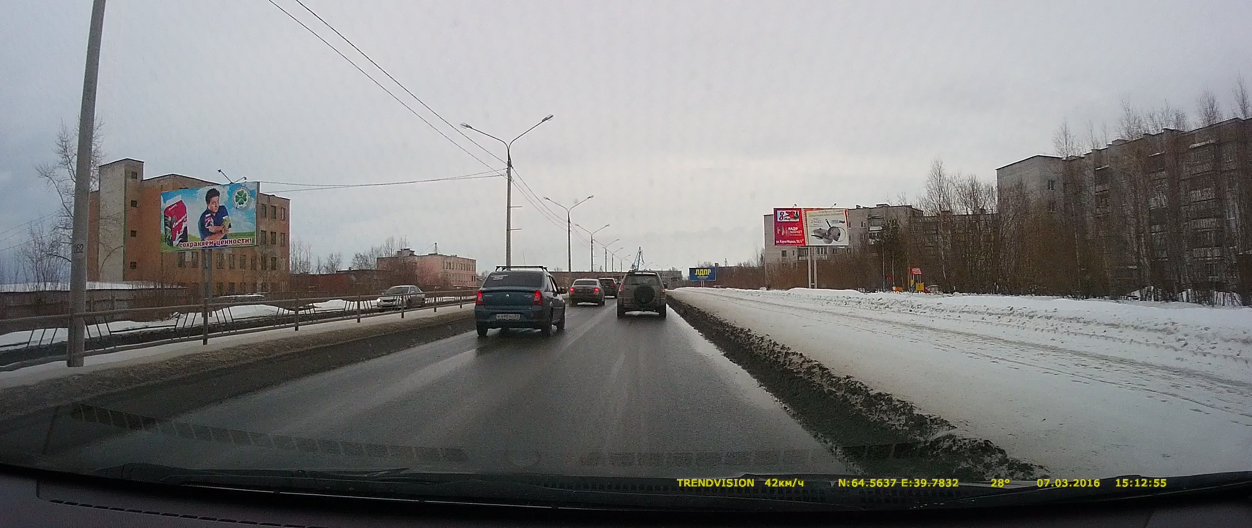

  13. Что-то смущают меня нижеприложенные кадры.
    Прошивка Orange-4, качество максимальное, контраст и резкость +1. На стекло только что перед этим побрызгал. Но изображение какое-то замыленное, зерно огромное. Стены кирпичные совершенно гладкие, надпись на красном плакате не читается - хотя текст крупный, ветки сливаются в сплошной фон.

  14. NAA, мне кажется вам надо чуть ниже наклонить регистратор. Много неба в кадре. На него настраивается. Горизонт должен быть чуть выше середины кадра.
  15. @Sergey_TrendVision, спасибо!
    Приклею на липучку (сейчас на присоске стоит) - будет к стеклу ближе, и наклоню.
    А торпеда не будет сбивать фокусировку? На неё не начнет настраиваться, если она больше в кадре будет видна?

  17. скорее, подстраивая края вы просто не видите разницы в фокусе по центру, т.к. при малом фокусном гиперфокальное расстояние находится близко от объектива :)
    Спасибо, я в курсе как крутить чтоб не сорвать. Попробую как вы сказали сначала одну сторону потом другую.
    ps вы бы обратили внимание, не я один вам говорю, что из магазина резьба уже сорвана.

  18. Пробуйте Контраст-0,Резкость-0
    Залейте кусочек видео.
  19. О том и речь - с одной стороны небо в бесконечности, с другой стороны торпеда в полуметре - а резкое изображение надо получить того, что между этими двумя крайностями... И уж никак не торпеды...

  21. Вот,много торпеды:
