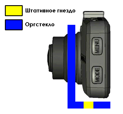

  5. В качестве рацпредложения...
    Я бы реализовал установку на штатив следующим образом...
  6. Спасибо за наглядное пособие.
    Не знаю, как с художественной стороны, но все доходчиво! А это главное.
