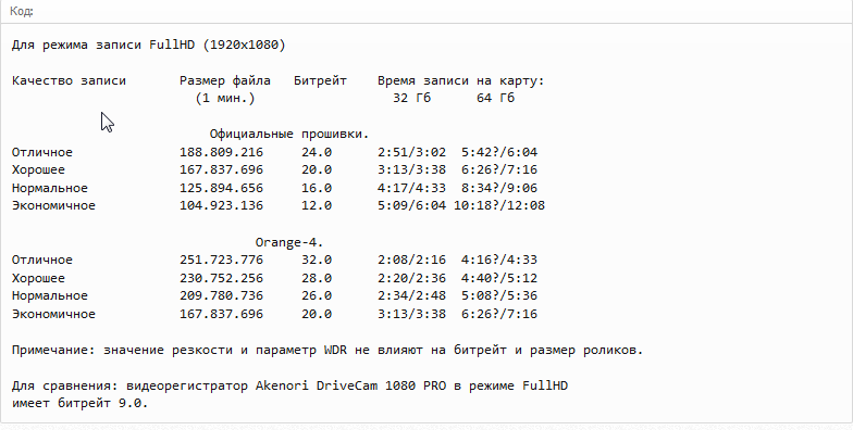

  13. Если мне не изменяет память то NAA приводил таблицу и в ней на экономичном качества стоковой прошивки битрейт 12Мбит.

  18. @Dars
    Прошивка официальная, качество отличное, разрешение - FHD, карта - 128.
    Получается 11 с половиной часов записи.
