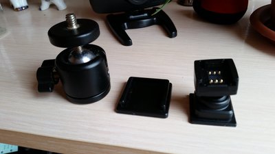

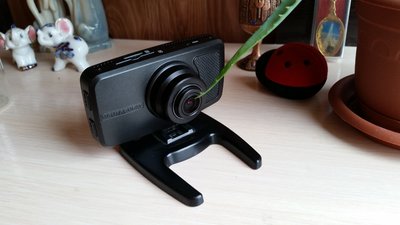

  3. Пока придумал только два варианта.
    1. подставка под вспышку, там снизу штативная резьба. До конца рег в неё не вставляется, нужно чуть-чуть подрезать паз, у рега на миллиметр шире ножка "гриба" крепления )
    2. отрезать торчащий винт и посадить сверху площадку от крепления на скотче. Можно на клей, можно просверлить три отверстия, нарезать резьбу и на винтики. Внизу там тоже штативная резьба :)

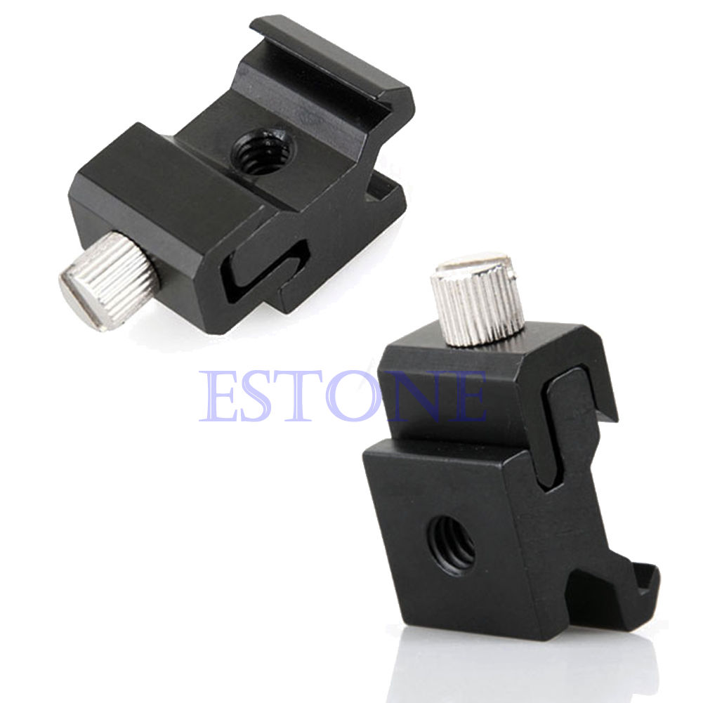

    3. вот в этой штуке зажимается крепление на липучке без основания. С обратной стороны - штативная резьба. И ничего пилить не нужно. Цена вопроса - 80 руб с ебея. У меня валялась такая где то, не смог сейчас найти быстро ))
