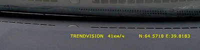

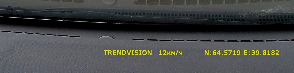

    Нам помогут кропы скриншотов...
    Резкость низкая-высокая. Ну, и контраст заодно...
    Качество низкое высокое...
    Почему я взял за образец панель. В статике, а видео не особо динамичное,
    разница в битрейте невелика. Но даже здесь она видна по структуре торпедо...
    #6004 Kaliningrad, 7 мар 2016
