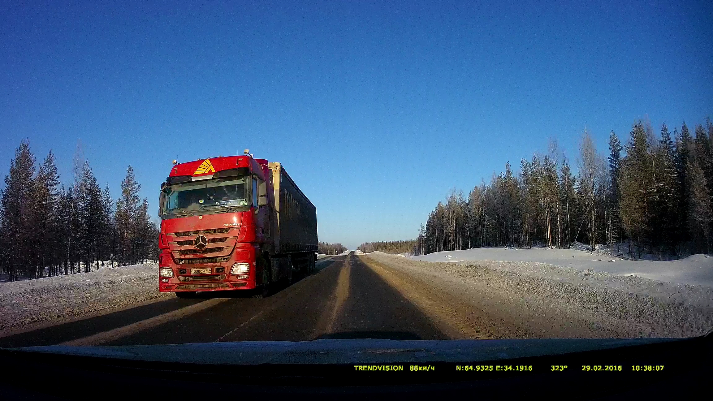

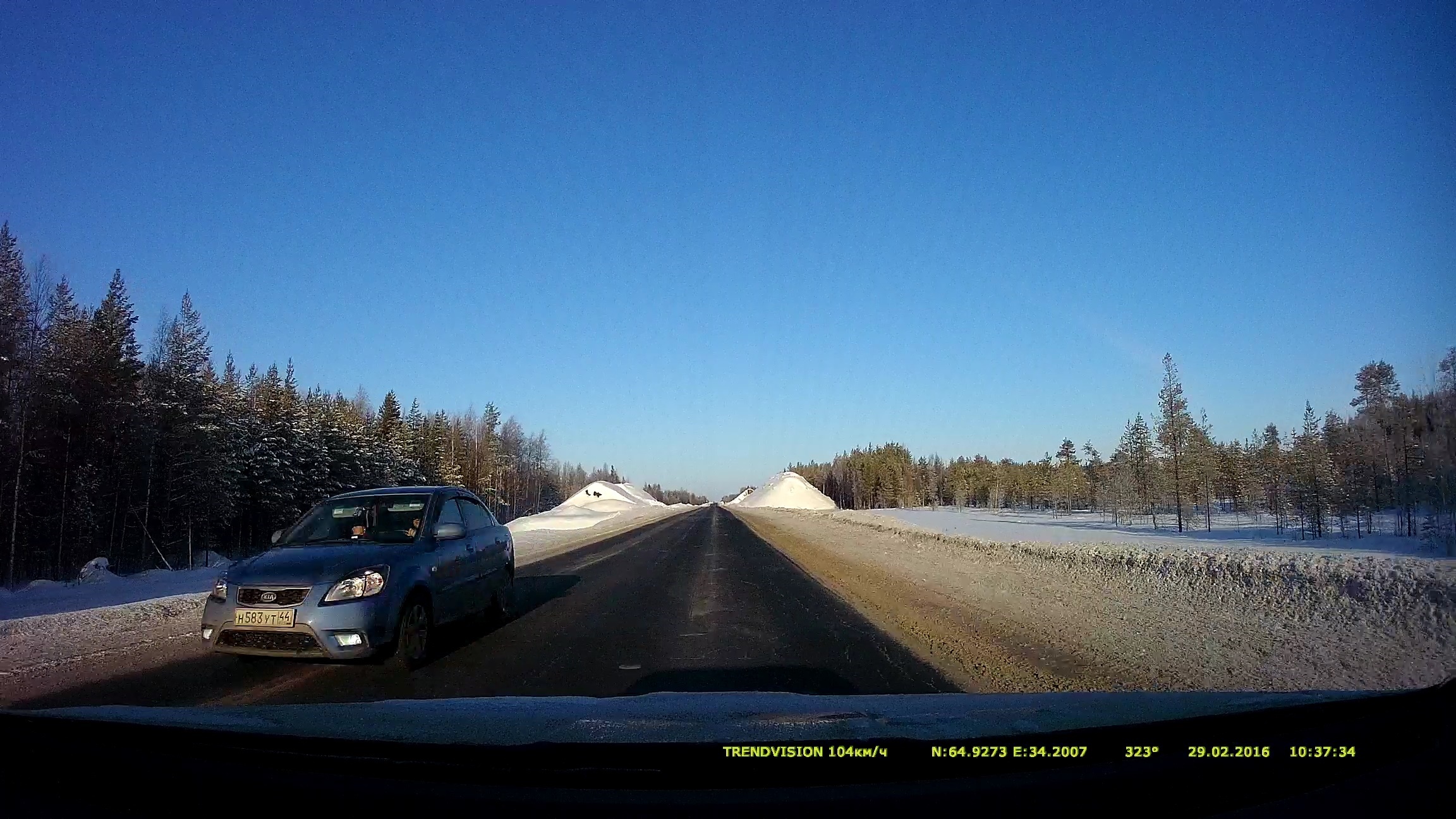

  2. Стоковая прошивка 2304х1296 как на ваше усмотрение.
  3. Погода, как и картинка замечательная!
    Стекло с обогревом?
    #5922 makeevb, 4 мар 2016
  4. Нет, Orange-4 (не тестовая).
  5. Да стекло с обогревом.
  6. Да нормально все сдесь,у меня тоже с обогревом.

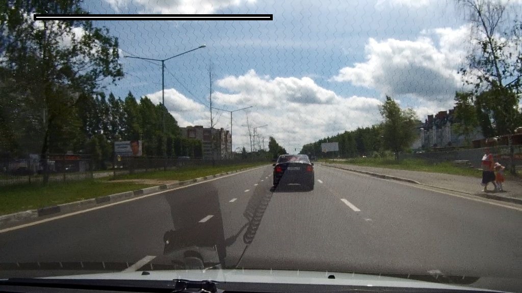

    Вот где беда полная по обогреву,кто узнал ВР тому плюс(озвучивать ненадо);)
  7. и результат предсказуем - хорошее освещение - автоматика отрабатывает низкое ISO (нет шума) и короткую выдержку - нет смаза.
    Что то там не так. Или объектив скручен или рег слишком далеко от стекла висит ))))

  8. @Дмитрич, отличные картинки.
    Однако будет лучше если вы слегка наклоните регистратор вниз. Пусть будет меньше неба, пусть будет больше капота. Иначе такое расположение подведёт вас в сумерки, когда небо будет существенно светлее остальной части кадра. Всё остальное сильно потемнеет, автоматика подстроится по самому светлому месту, по небу, его очень много в кадре сейчас.

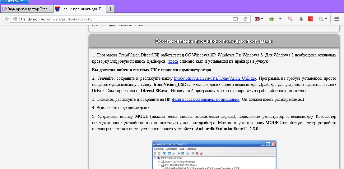

  10. Мужики, ткните носом пожалуйста в инструкцию по прошивке ТВ 718 на орандж прошивку от Калининграда. Самая лучшая же прошивка на него как я понимаю орандж 4.0.4 -33% ?
  11. https://docs.google.com/spreadsheets/d/1uz927OMbTlw-29MKmITvnG69LPJrg4vHt_DsY4mddCE/pubhtml#
    http://trendvision.su/firmware/proshivka-tdr-718/
  12. В обычном порядке,сначала эльф, потом бин(МОД),потом базы.
    После прошивки Эльфом делаем сброс на заводские,потом шьети бин и также сброс,потом устанавливаете все настройки.

  14. @Racing
    Вам же дали ссылку на офсайт, там всё расписано.
  15. толи я дурак, толи сани не едут.
    Где здесь написано как его прошивать и каким софтом?
  16. @Racing
    Вверх-вниз поскроллите, там много полезного.
    Вы ж сами все видели
  17. Racing вот небольшой гайд
  18. Уважаемые пользователи ВР, на счет прошивки,в теме по 718 много раз обсуждался данный вопрос и постить его на каждой странице ну как то.....,есть оф. сайт где наглядно и с картинками все расписано,так же есть оф.форум,где все это тоже есть,на этом форуме не ленитесь пользоваться поиском,конечно вам все подскажут,но ветка получается с вновь прибывшими из двух вопросов,как прошить и где взять ПО.
